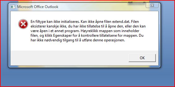

jollis Skrevet 26. april 2009 Skrevet 26. april 2009 Hei Får denne når jeg åpner mailen min. Fikk dette problemet etter at jeg installerte den medfølgende driveren og programvaren til Logitech G15 tastaturet. Aner ikke om det er en tilfeldighet? Er det noen som har en løsning på problemet? av installerte logitech programmene men det løste ikke problemet. Må kanskje finne plasseringen til filen som er nevnt? Mailen virker etter at jeg stenger feilmeldingen. Men det er irriterende å stadig måtte gjøre det. Takknemlig for alle svar.
kjeklulf Skrevet 26. april 2009 Skrevet 26. april 2009 Extend.dat holder oversikt over tillegg (Add-ins) som er installert i Outlook. Slett filen så vil Outlook lage en ny.
jollis Skrevet 26. april 2009 Forfatter Skrevet 26. april 2009 Tusen takk for raskt svar. Må være litt kjapp nå. Skal ut i sola. Hvor finner jeg den fila?
