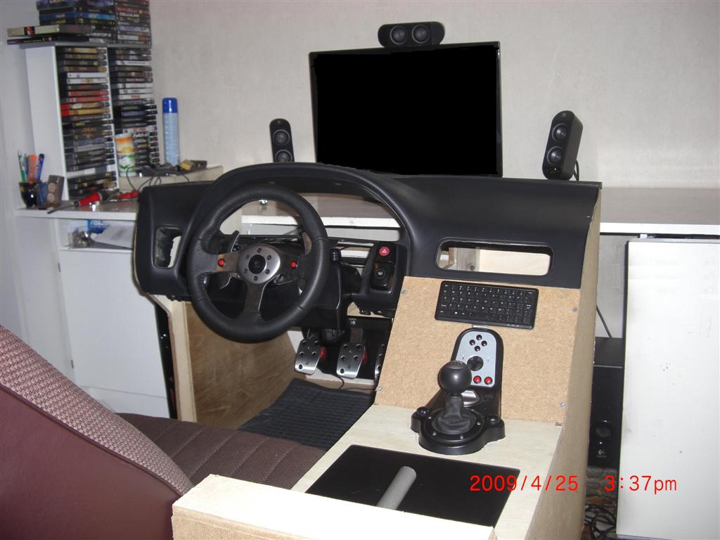

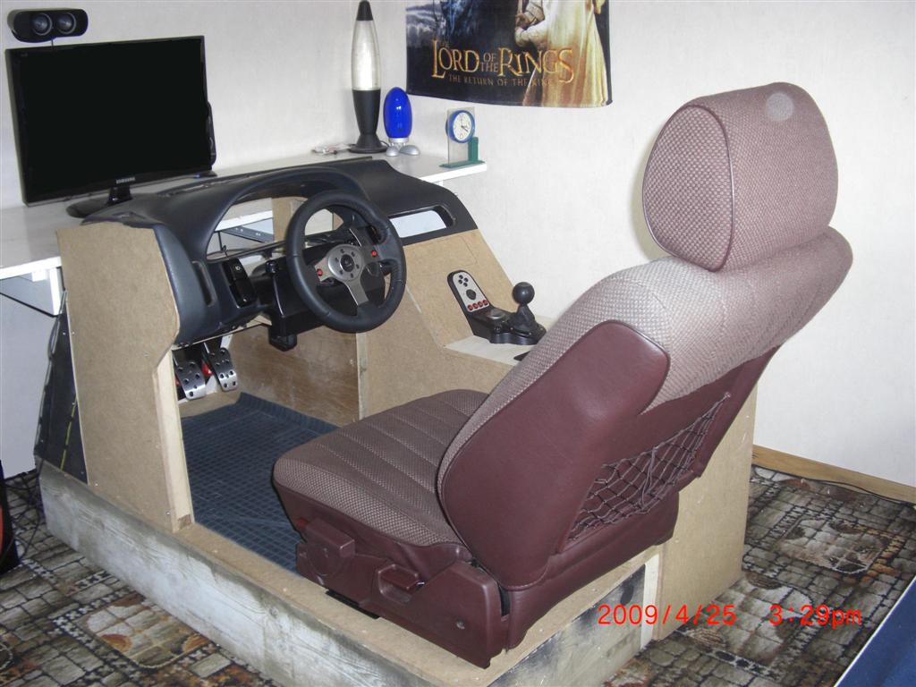

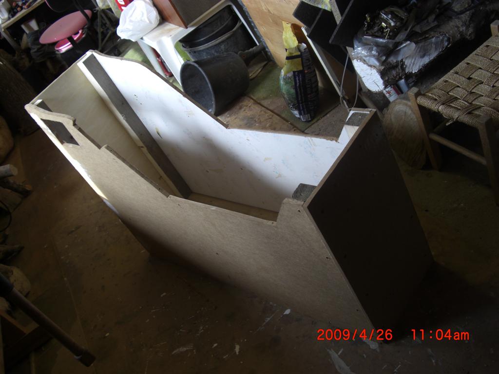

Her er min trofaste racingcocpit til pcen... Har desverre ikke noen bilder av byggingen av selve "boksen" da jeg ble litt for ivrig, skal ta mer bilder under del2. Kan vel på en måte si den er ferdig da den er helt funksjonell, og i bruk, men det er en god del arbeid igjen før jeg er fornøyd, så jeg tenkte å gi den litt finpuss, pluss diverse ekstra ting som vil komme på den etterhvert. Kan jo begynne litt med å fortelle litt om den.
Når jeg kjøpte Logitech G25 settet med mer realistisk følelse i pedalene, fant jeg ut at kontorstol med hjul og hard bremsepedal var en dårlig kombinasjon så i vinter bestemte jeg meg for at det ikke var dugende, da jeg vil tro jeg er litt over middels interresert i bilspill. Var en god del tenking før jeg satte i gang. Jeg lagde den av gammle veggplater vi hadde liggende, pluss diverse jeg har rasket med meg.

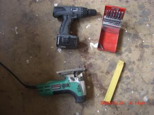

Alt som trengs av verktøy :p

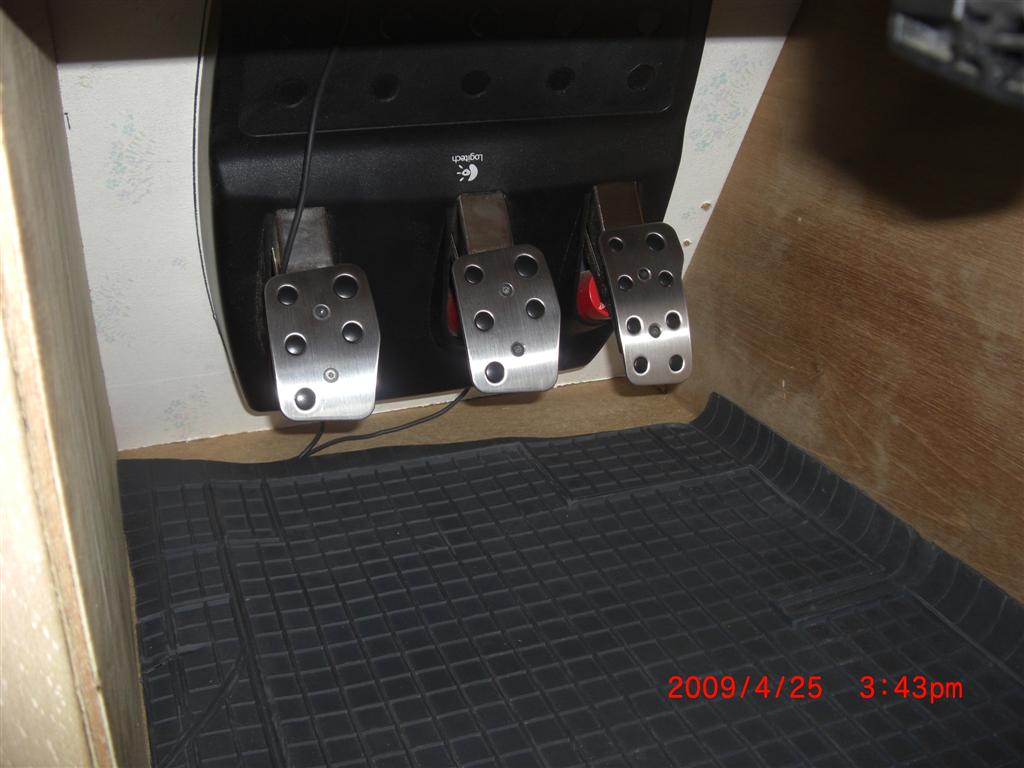

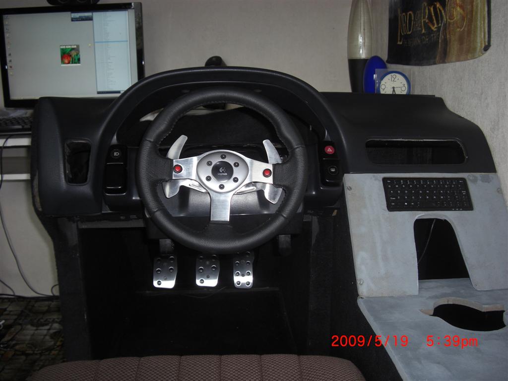

Dashbordet er tatt fra en Nissan (Seff) 200sx og en gammel stol jeg hadde liggende i kjelleren, som fungerer greit, slik at jeg lett kan justere fram og tilbake, høyde, korsryggstøtte vippe opp/ned ryggen, slik at det er mulig for andre enn meg å bruke den. Rattet er et Logitech G25, og en G25 H-shifter som er lettere modifisert. G25 pedalene har jeg demontert, speilvendt og montert oppned slik at det føles så realistisk som mulig.

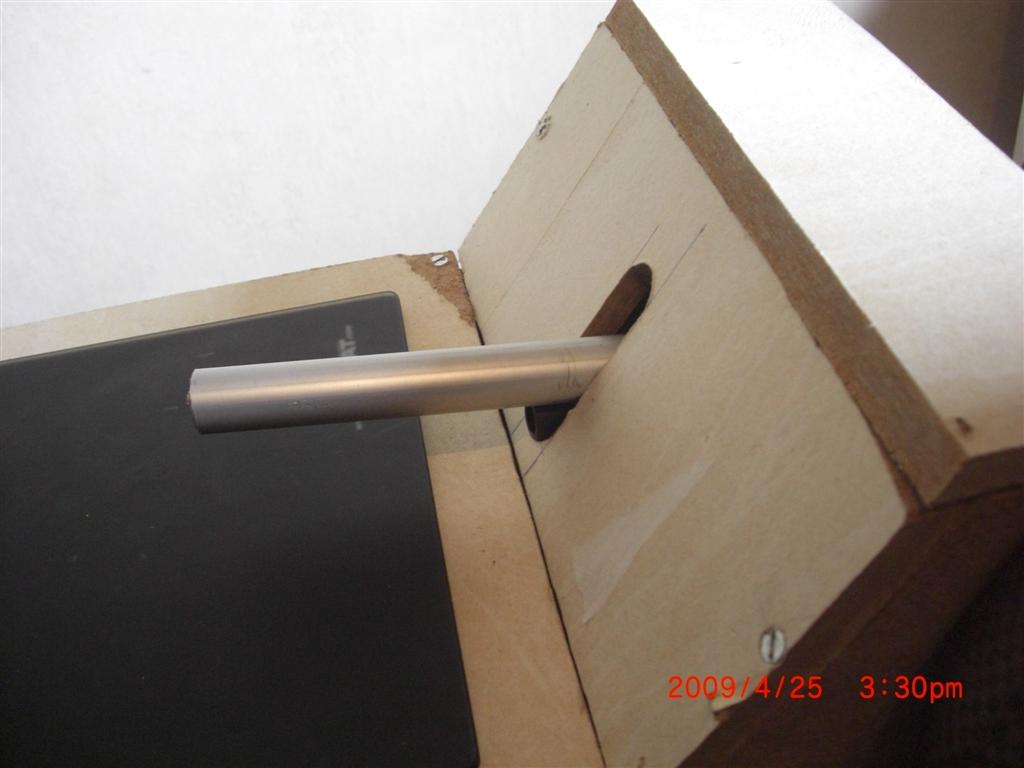

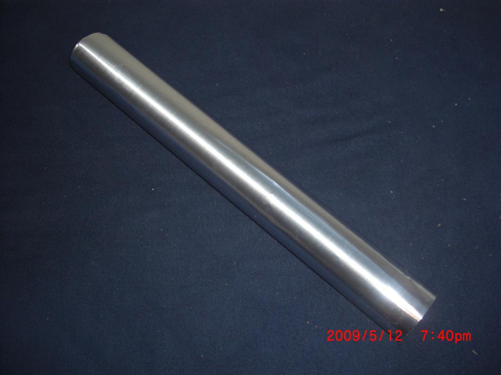

I tillegg har jeg et hjemmelaget håndbrekk, ganske basic, men kan legge ut mer info om den dersom det er ønskelig. Er på jagt etter et håndtak som kunne passet , så dersom noen vet om et fra høggeren eller noe som kunne passet er jeg interresert :yes: Ser litt naken ut, men som alt annet er den foreløpig funksjonell :)

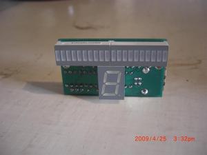

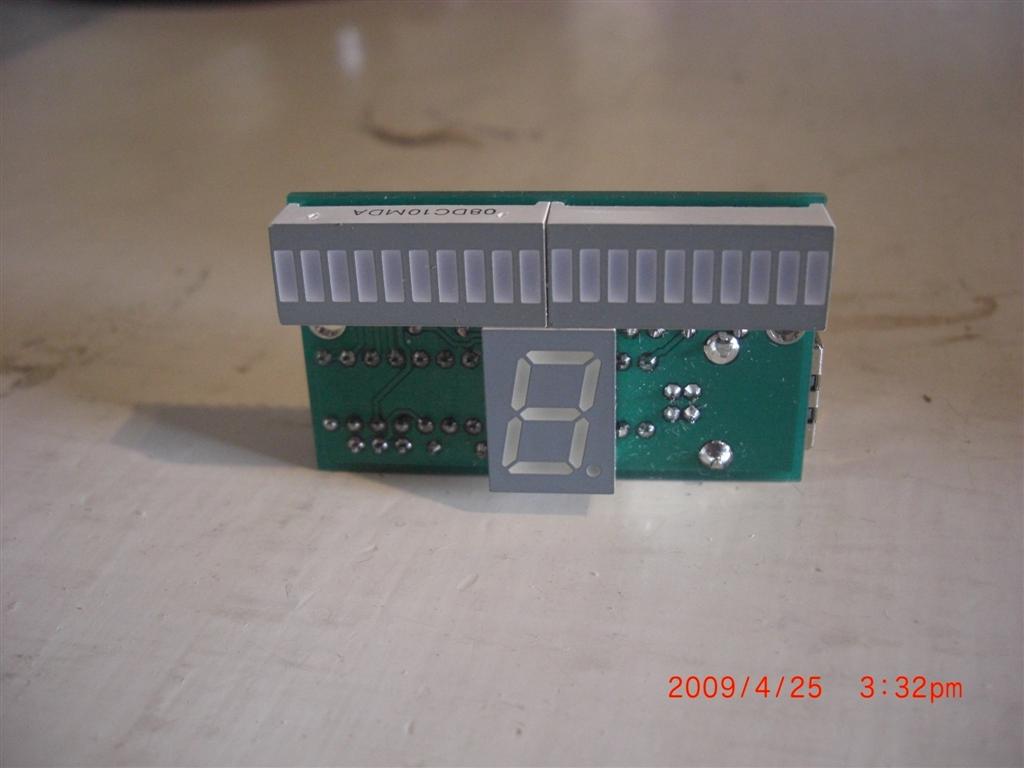

Har også handlet div annet gøy... Da de fleste spill er avhengige av tastatur, ble jeg lei av å ha det vanlige liggende på gulvet, så jeg handlet meg et minitastatur som skal monteres på midtkonsollen, rett over girskifteren. Skal skjere hull og felle den inn slik som girskifteren. Har også kjøpt en girindikatoren / shiftlight som var veldig fancy, litt usikker på hvor jeg skal montere den. Den kan sees i bruk
Som sagt så er det mye finpuss igjen, så alt skal males, sparkles og trekkes om i stoff. De øvre flatene til midtkonsollen blir sikkert noe børstet alu eller lignende slik at det får samme finish som ratt/pedaler osv.

- Montere girindikatoren / shiftlight (også på bilde over)

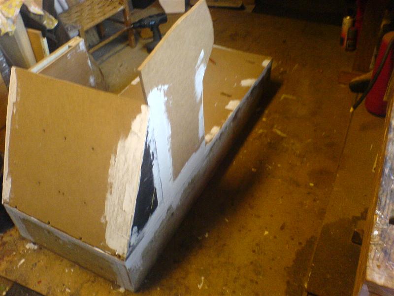

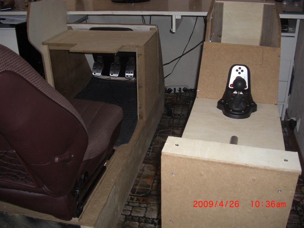

Begynte å demontere den for å få den ut i verkstedet. Tar av dashbordet, så er det bare å dele den i to, for å gjøre den mer medgjørlig :p

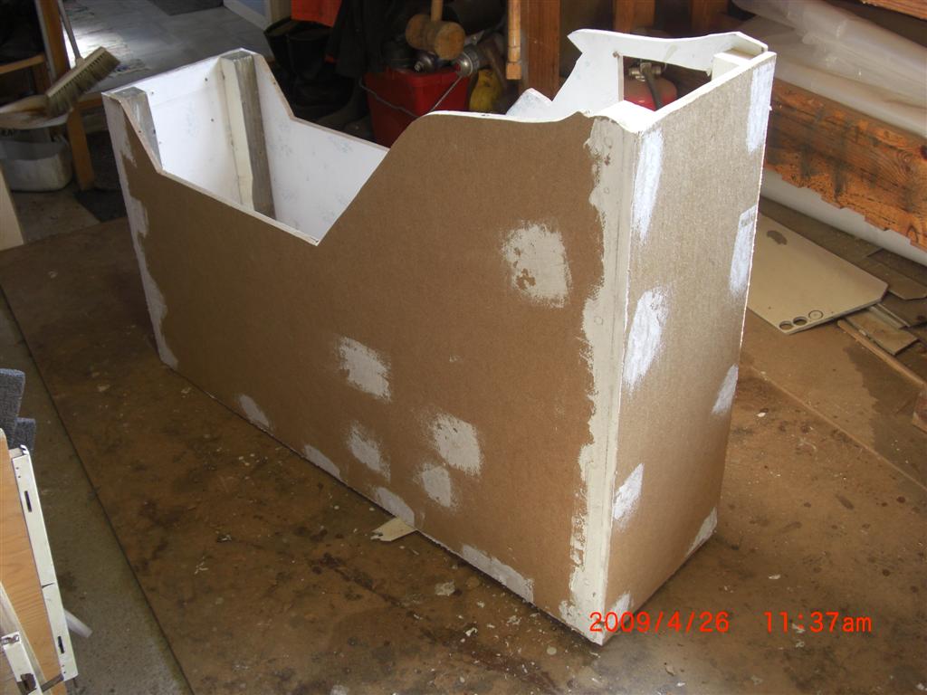

så var det i gang med drittjobben, sparkling. Er litt utolmodig, så blir litt fort lei sånne jobber :p

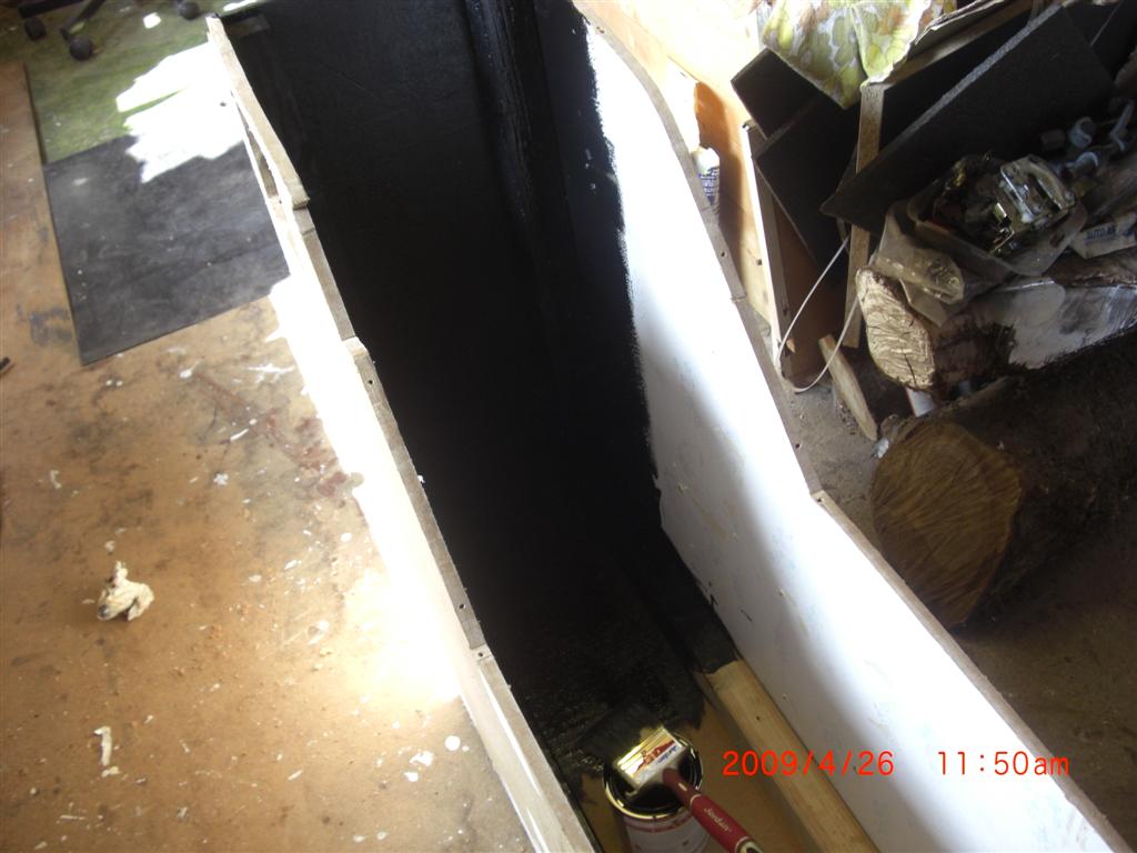

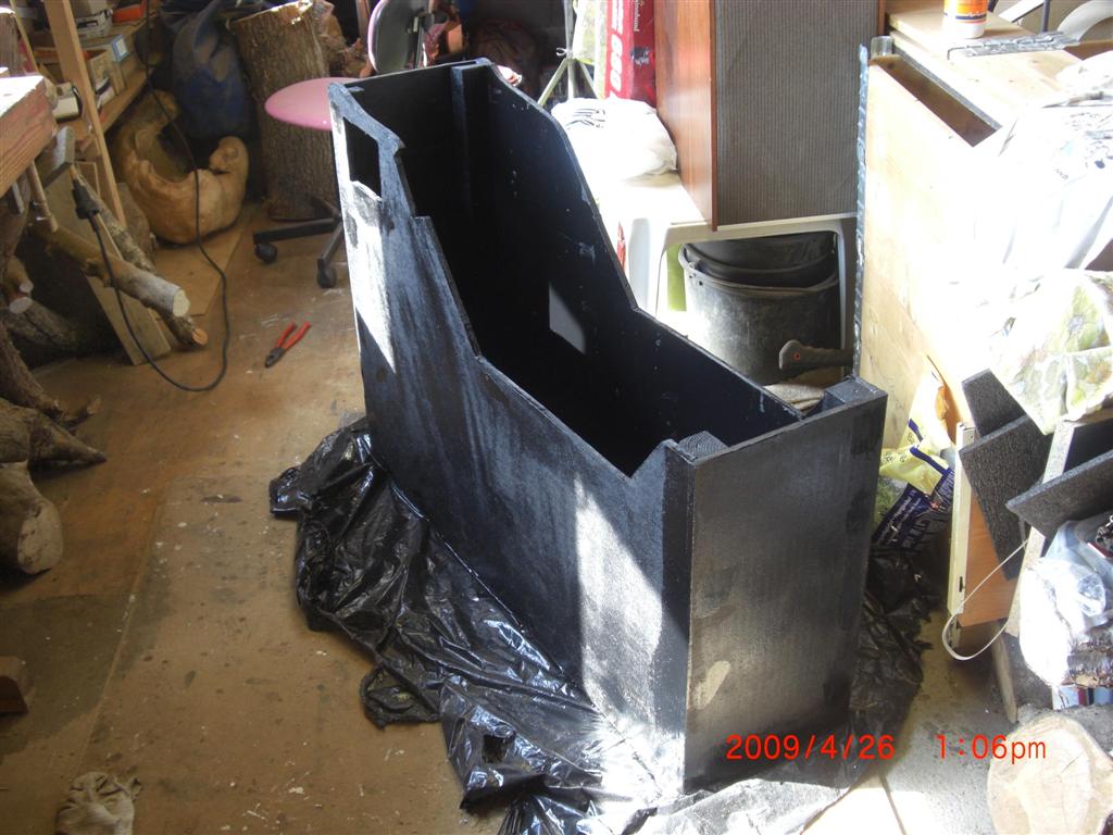

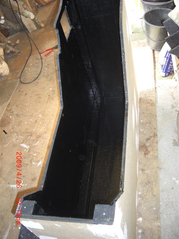

Så var det igang med malingen. Etter litt søling og div som hører med ble jeg fornøyd med resultatet. Malte også litt kjapt over innsiden, selv om dette ikke blir synlig :ermm:
Som sagt så trenger ikke dette å være 100% da det skal trekkes i stoff, og dette er bare for å dekke ujevnheter og skjøter. Planen var egentlig å bruke spraylim for å feste teppet, og stifte fast på innsiden, men både biltema og clasohlson sin spraylim var utgått, så om noen har noen gode tips hadde det vært veldig fint :yes:

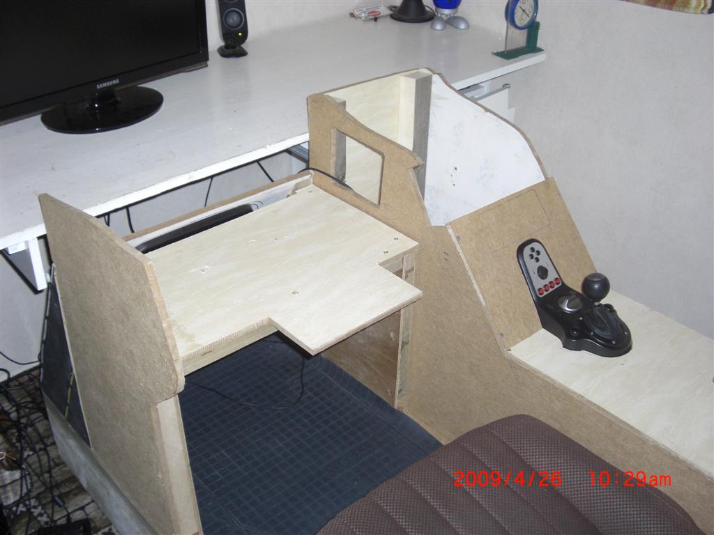

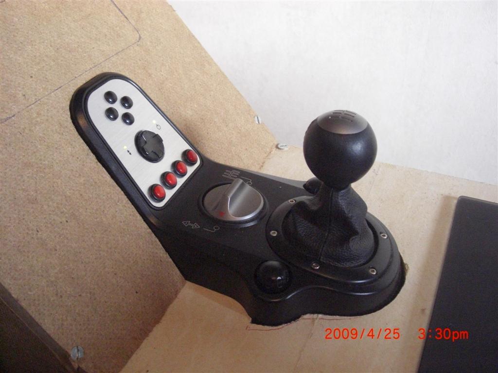

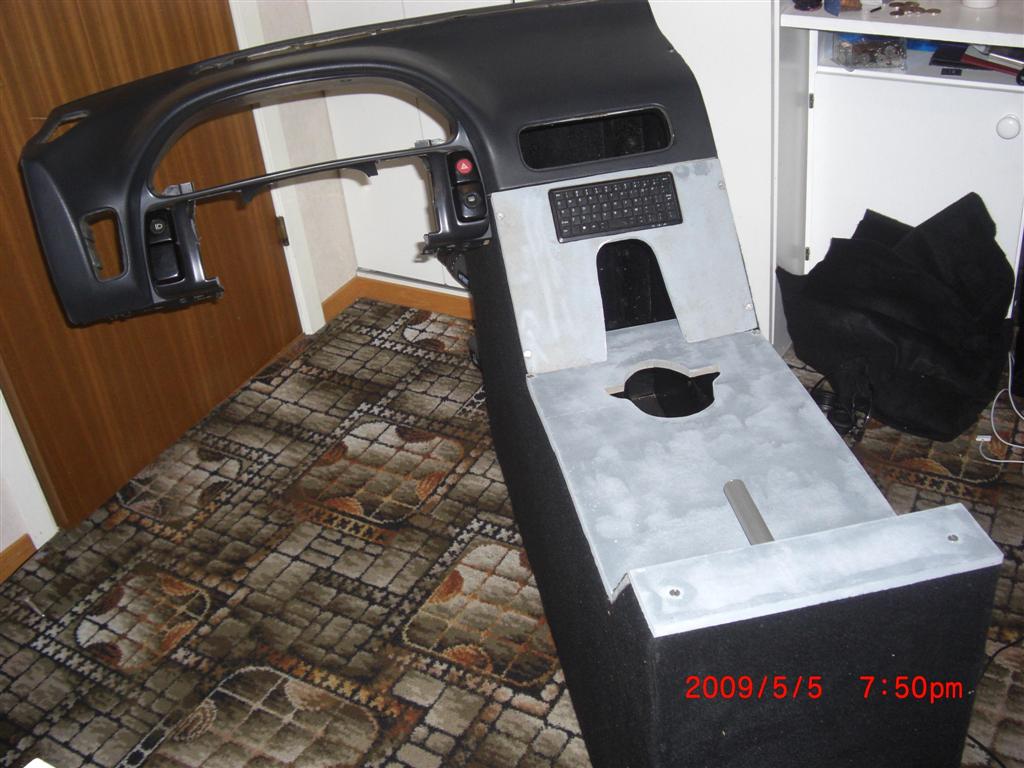

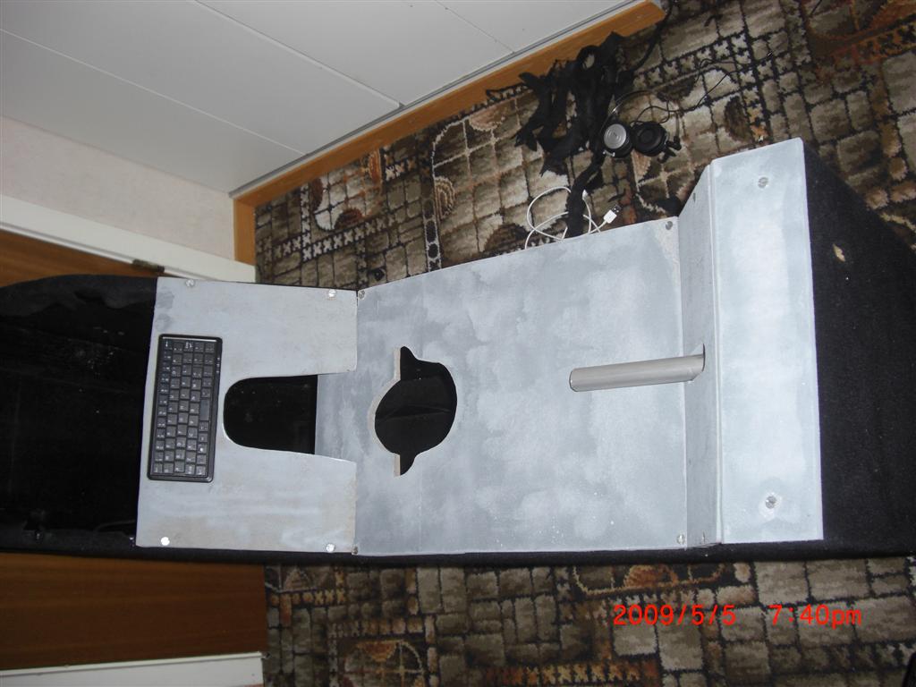

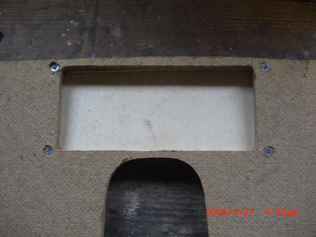

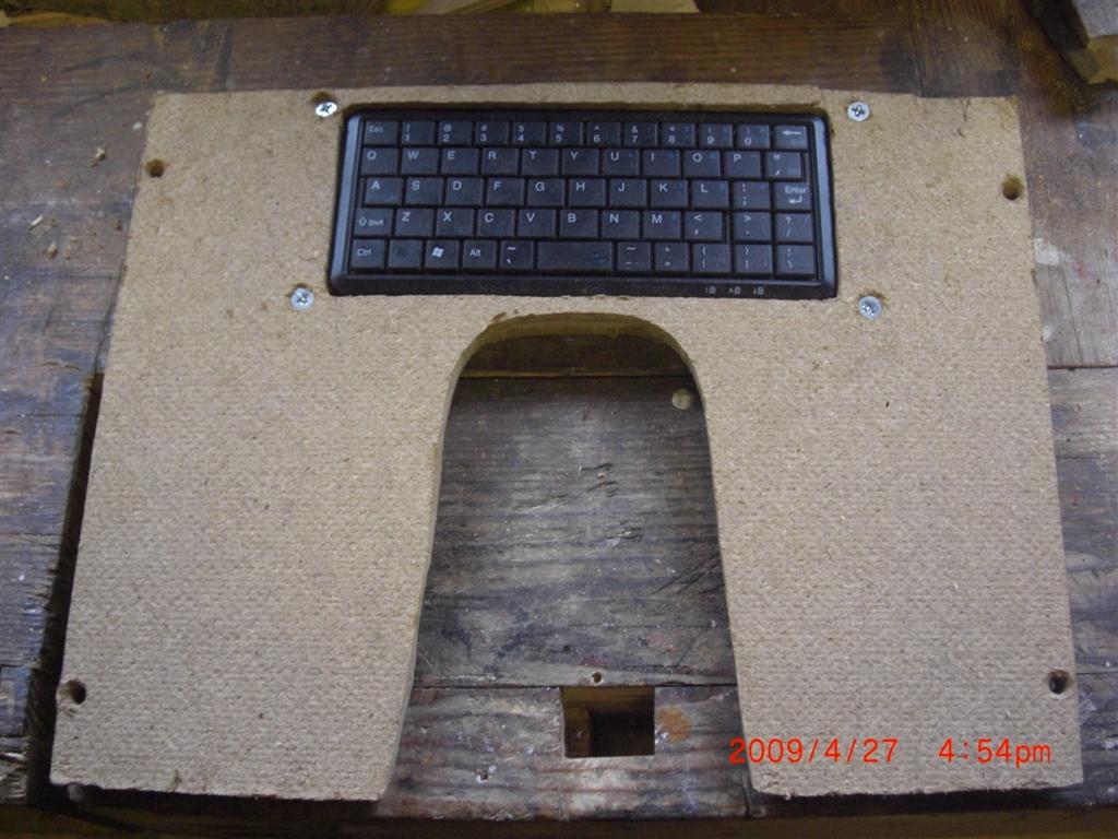

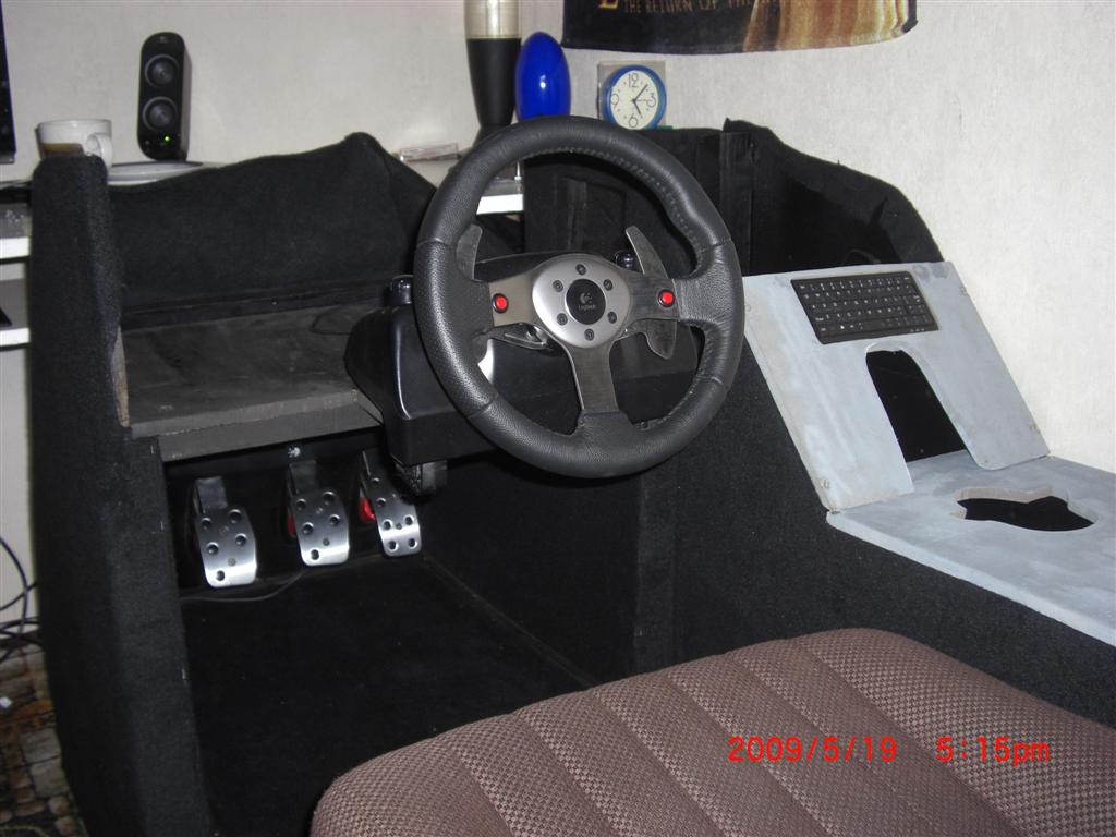

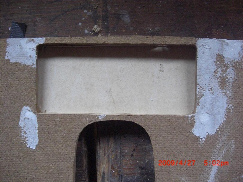

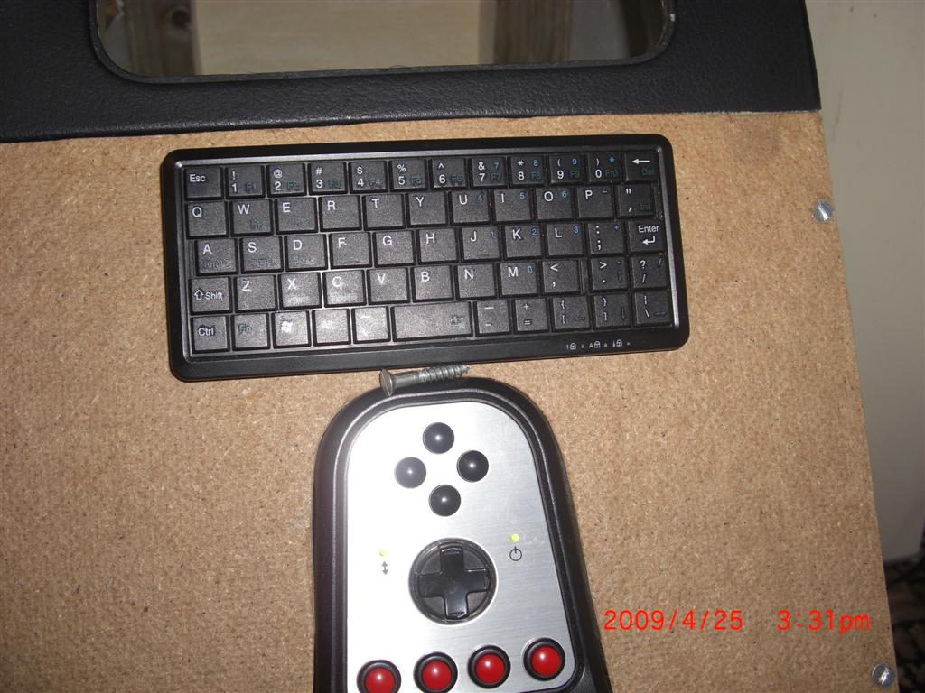

Liten miniupdate. Har grovt montert på plass minitastaturet. Litt kult at det er ca samme størrelsen som en cd-spiller, så midtkonsollen får et ganske realistisk utseende.

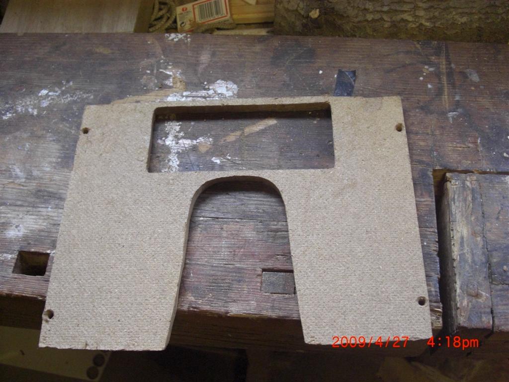

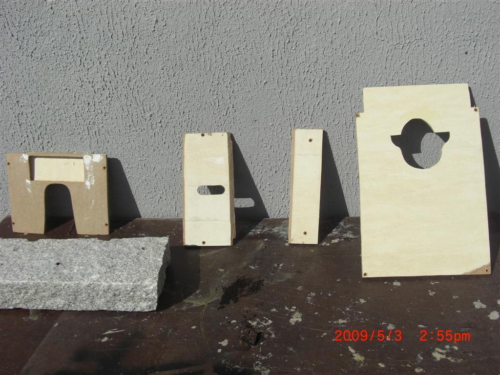

Kappet ut plass.

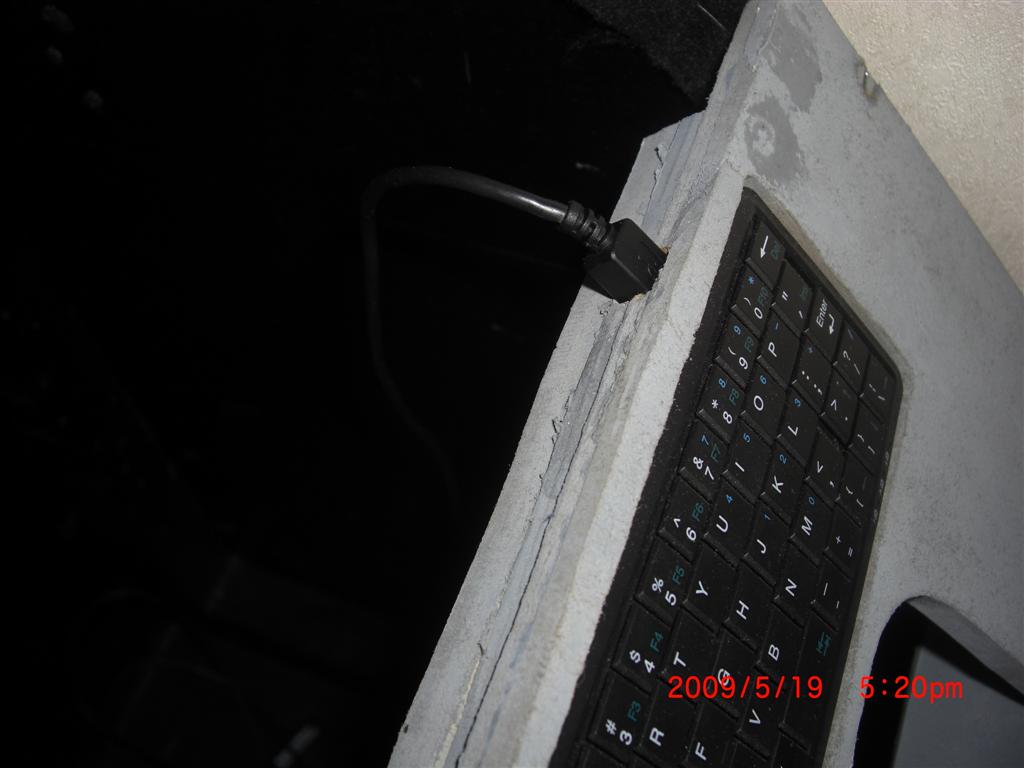

Montert festeplate, og bygd den passelig ut slik at tastaturet ligger fint
Grovt prøvemontert
Påbegynt sparkling

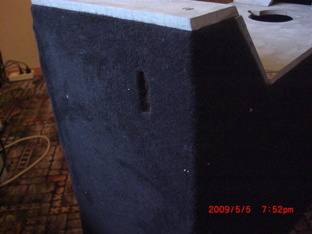

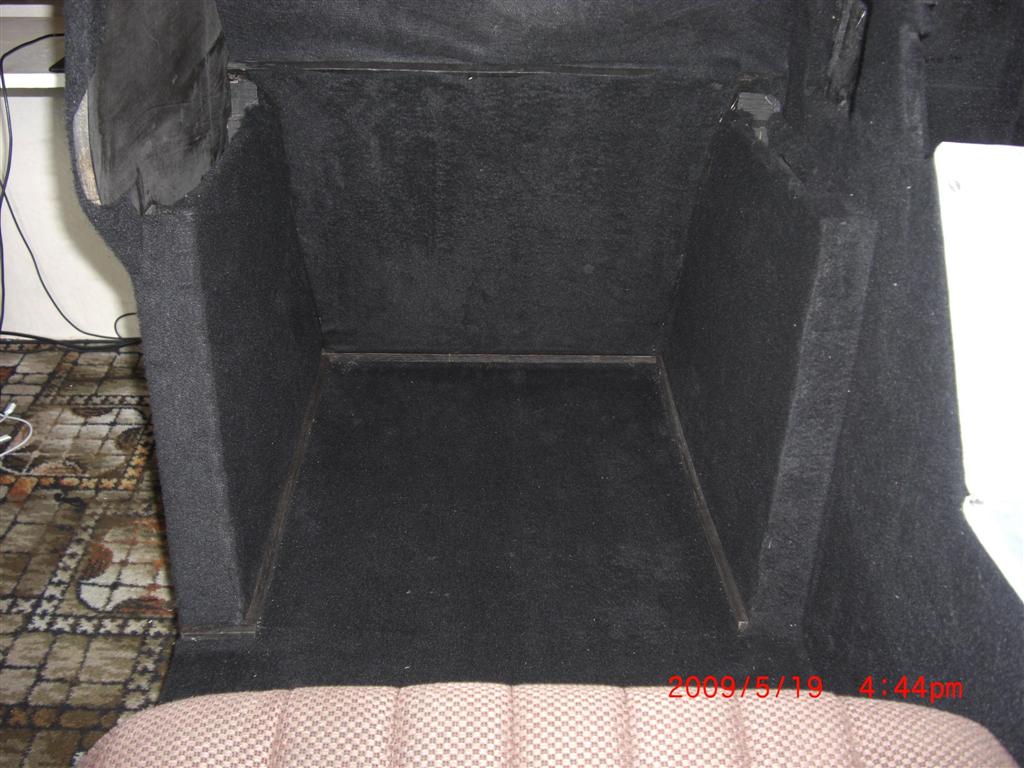

Da har jeg trekt om midkonsollen. Bildene lyver litt, pga av lys, og en del møkk som kom på stoffet, men resultatet ble meget bra om jeg får si det selv :) . Brukte noe vanlig lim, og stiftet det fast på innsiden.

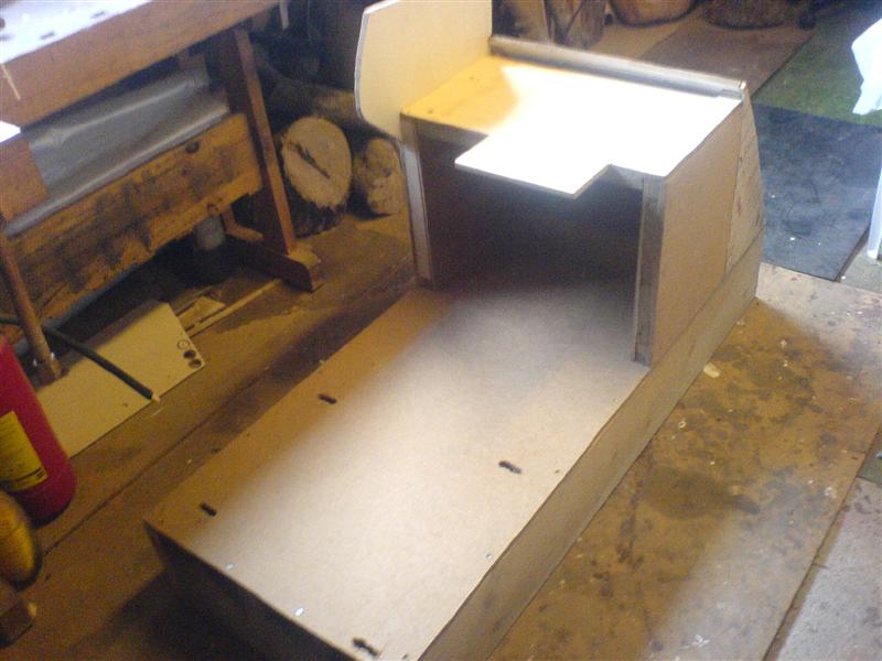

Har fått gjort litt i dag også. Begynnt på grunnarbeidet av hovedkassen... Har ikke kamera i helgen, så blir ikke så mye bilder akkurrat nå, men så er ikke sparkling og pussing den mest spennende delen heller :p
Beklager bildekvaliteten :thumbdown:

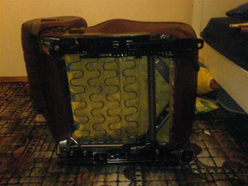

Finjustering av fester på stolen. Har som sagt benyttet originale fester for å få mulighet til justering

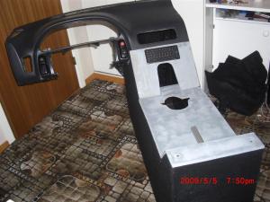

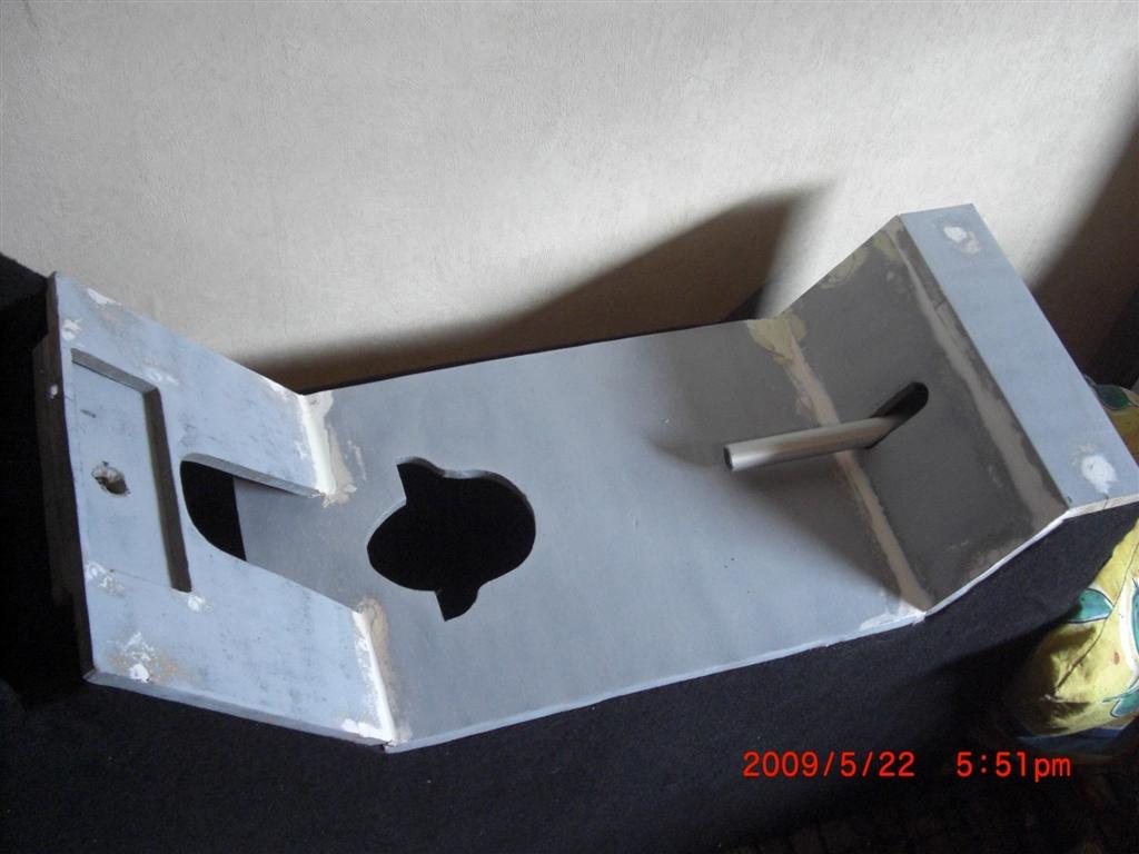

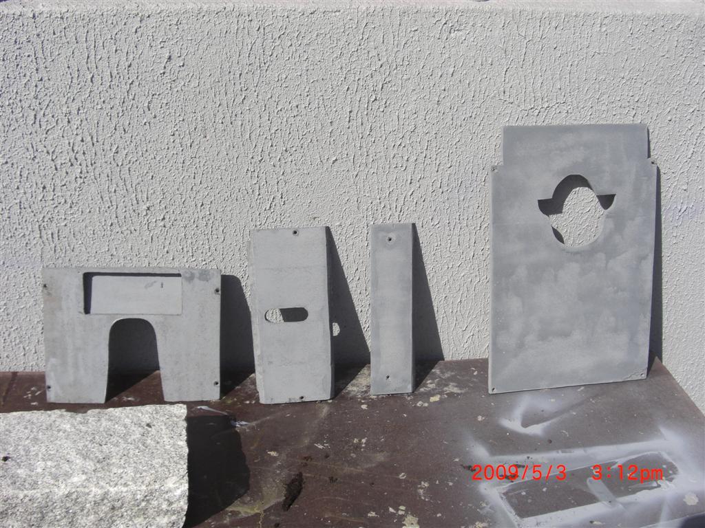

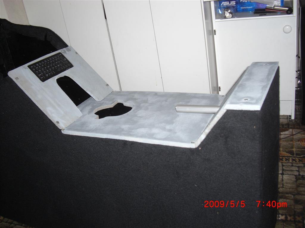

Pitteliten update igjen. Har gjort rent og klargjort dekslene oppå midtkonsollen. Malte de litt kjapt med noe gammel gråfarge jeg hadde liggende
Så har jeg handlet inn vinyl med børstet alu look som jeg muligens får til uka, som skal legges på disse
Og dersom noen ikke har fått det med seg er det denne svart/børstet alu looken jeg prøver og la gå igjen hele veien :)
95% ferdig med midtkonsollen nå, så kommer muligens alulook vinylen snart.
Begynner å ligne på noe nå :cool:

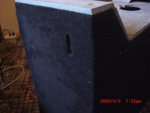

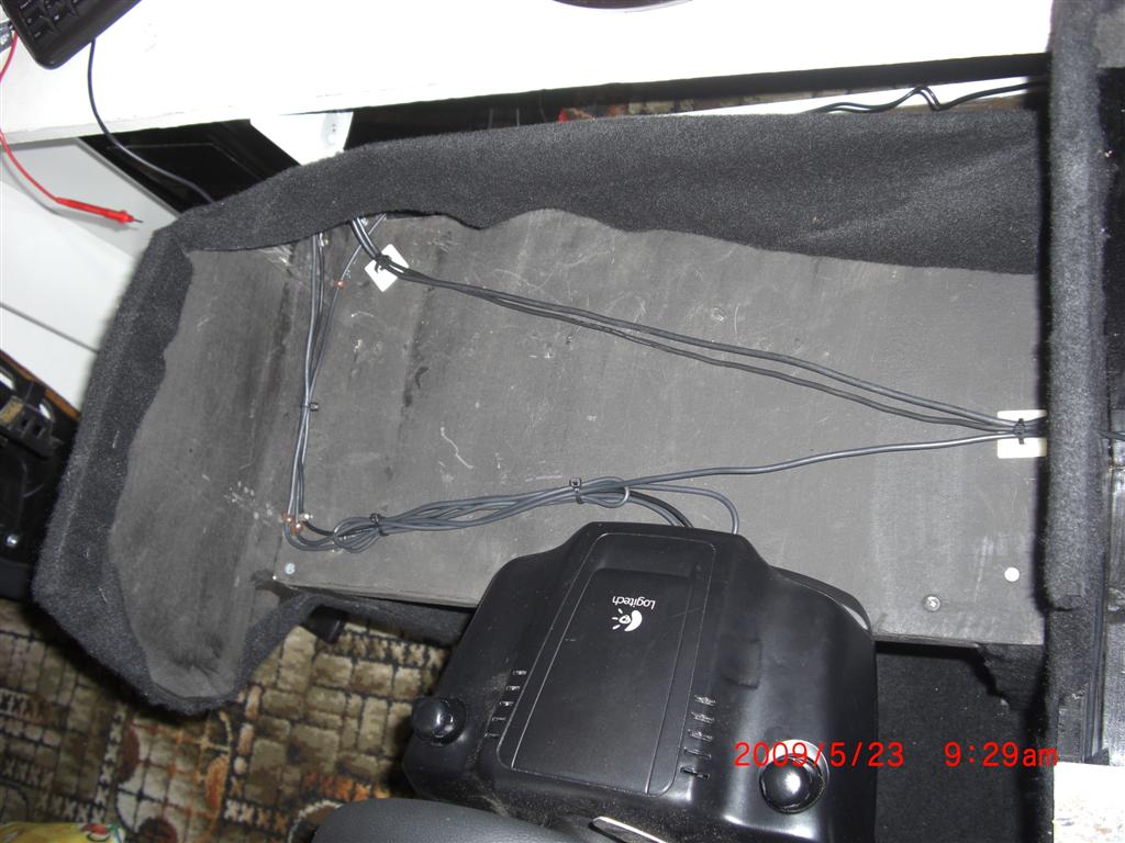

Laget til hull for kabelstrekking under dashbord, og et lite hull bakpå for å kalibrere håndbrekk...
Og helt til slutt måtte jeg prøvemontere dashbordet :yes:

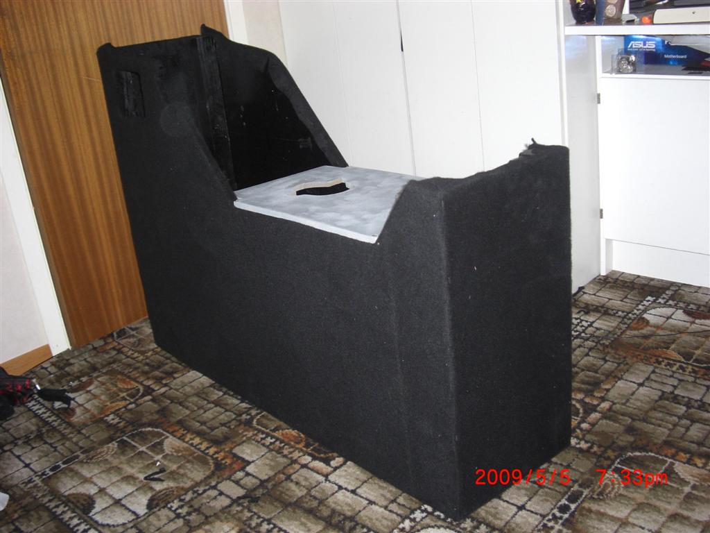

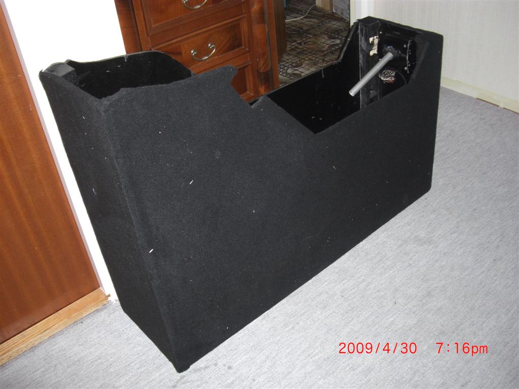

Snart klar til å begynne å trekke om "hovedboksen" også nå...

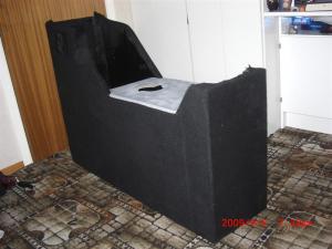

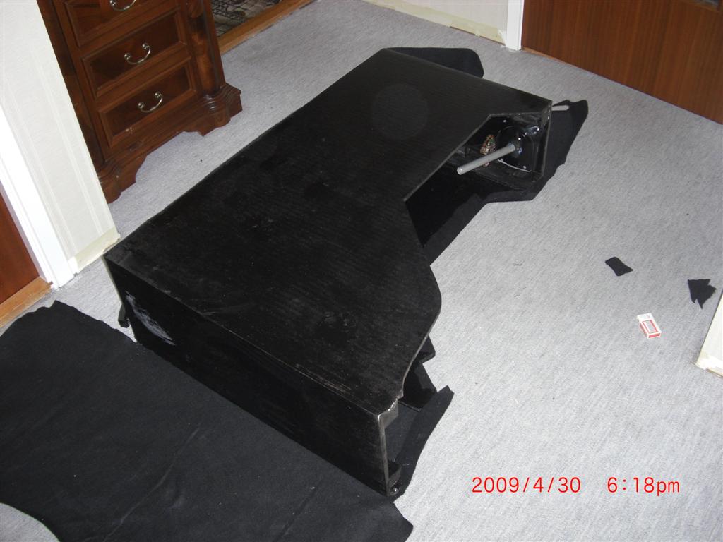

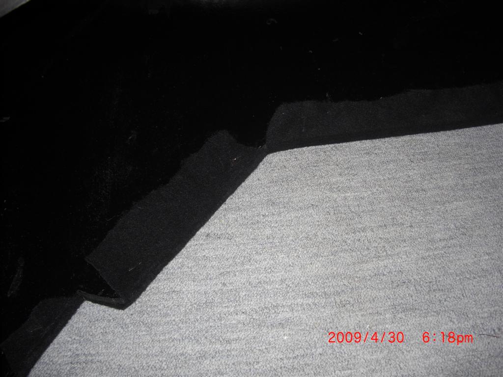

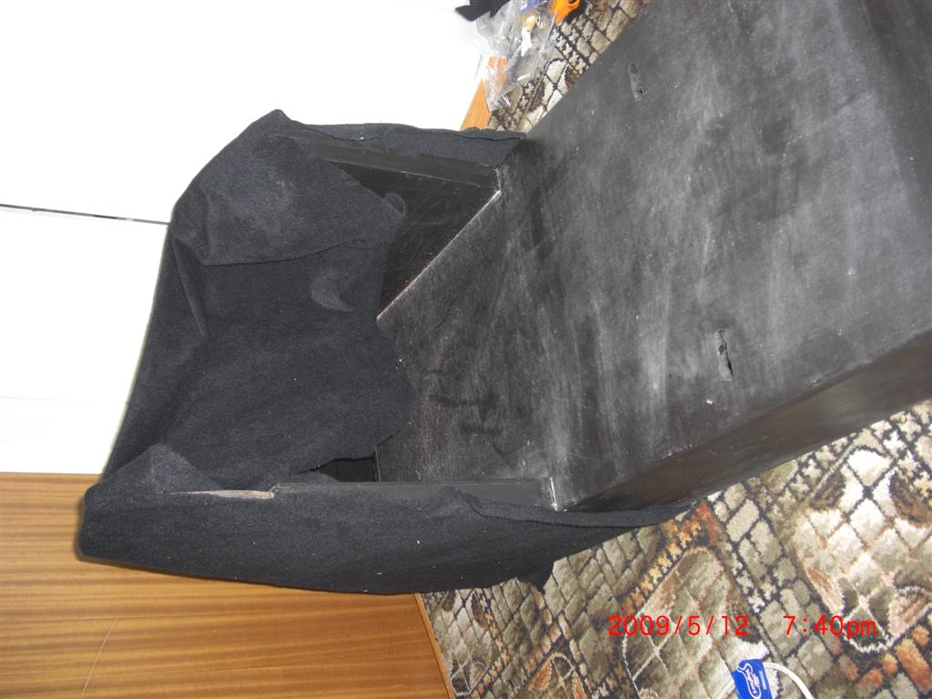

Da var jeg igang med trekking igjen. Mye det samme arbeidet som med midtkonsollen menmen...
Trinn 1: Legg på stoffet ca slik du vil ha det.

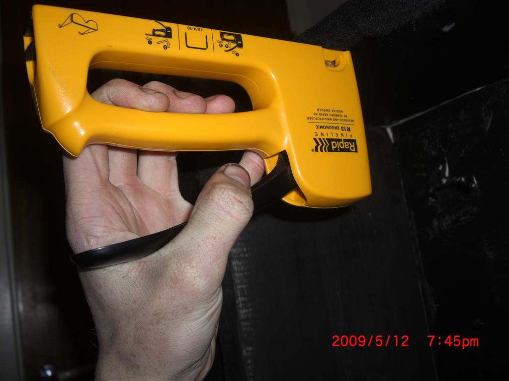

Trinn 2: Stifte fast på innsiden. Stiftepistol er kjekt å ha :yes:

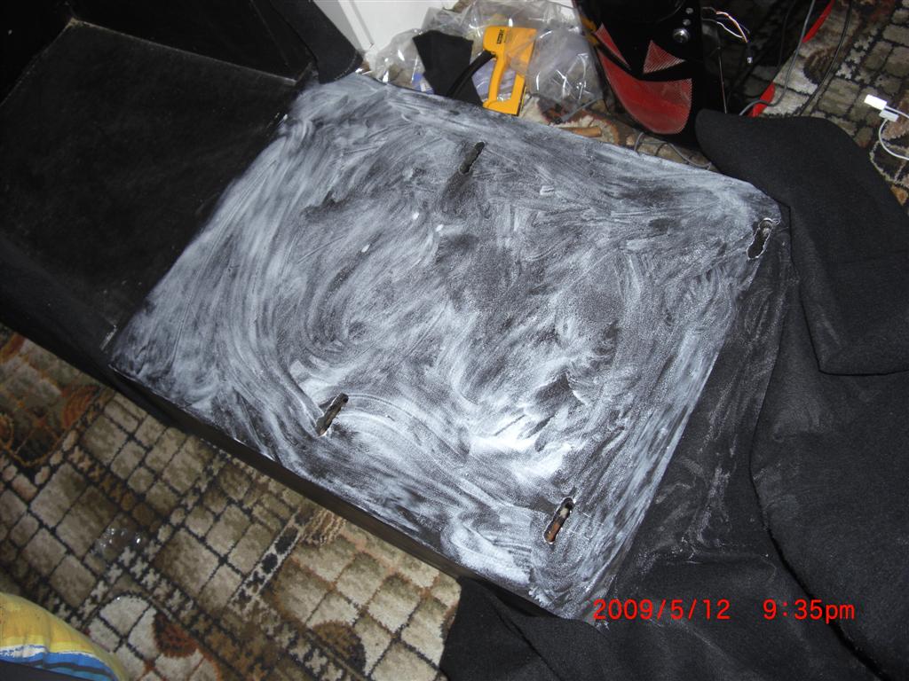

Trinn 3: Ha på lim. Greit å ta det i deler slik at det ikke tørker ut, og du får skikkelig feste.
Trinn 4: Legg press på en liten stund slik at det legger seg fint :)
Bilder av ferdig produkt kommer så snart jeg er ferdig. Blir en liten ferie nå, så bli muligens en liten stund til neste update.
Fikk også en pakke i posten i dag. Vinylen til midtkonsollen, slik at jeg kan gjøre ferdig den. Vanskelig å få fram effekten, men den ser meget bra ut :thumbup:

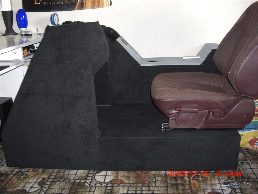

Da har jeg fått gjort litt igjen.
Har nå blitt helt ferdig med trekkingen, så nå er det verste i boks :yes:
Stoffet ser litt merkelig ut i lyset, men det ser ganske bra ut live :thumbup:

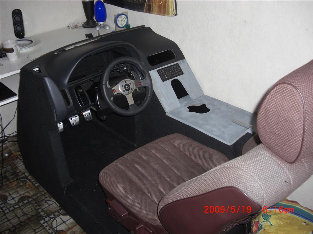

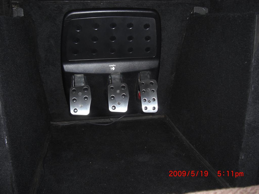

Her er den ca ferdig med stolen montert.

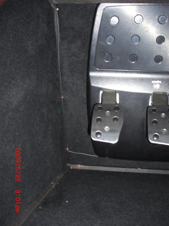

Pedalene montert....

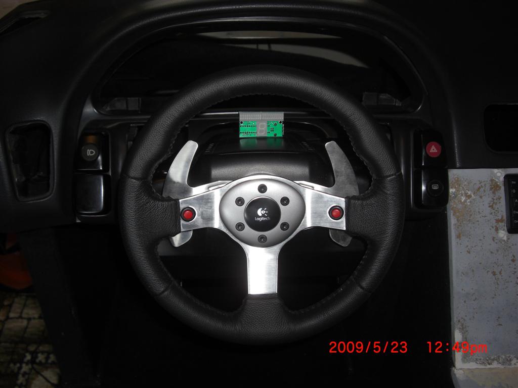

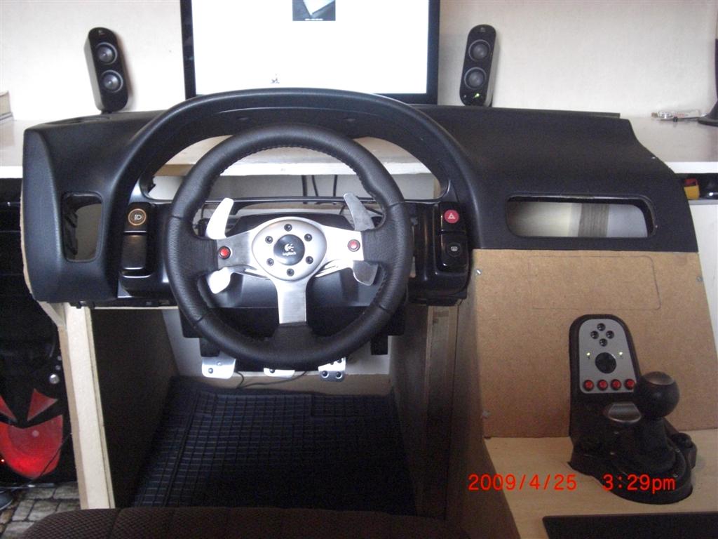

Rattet kommet på plass.

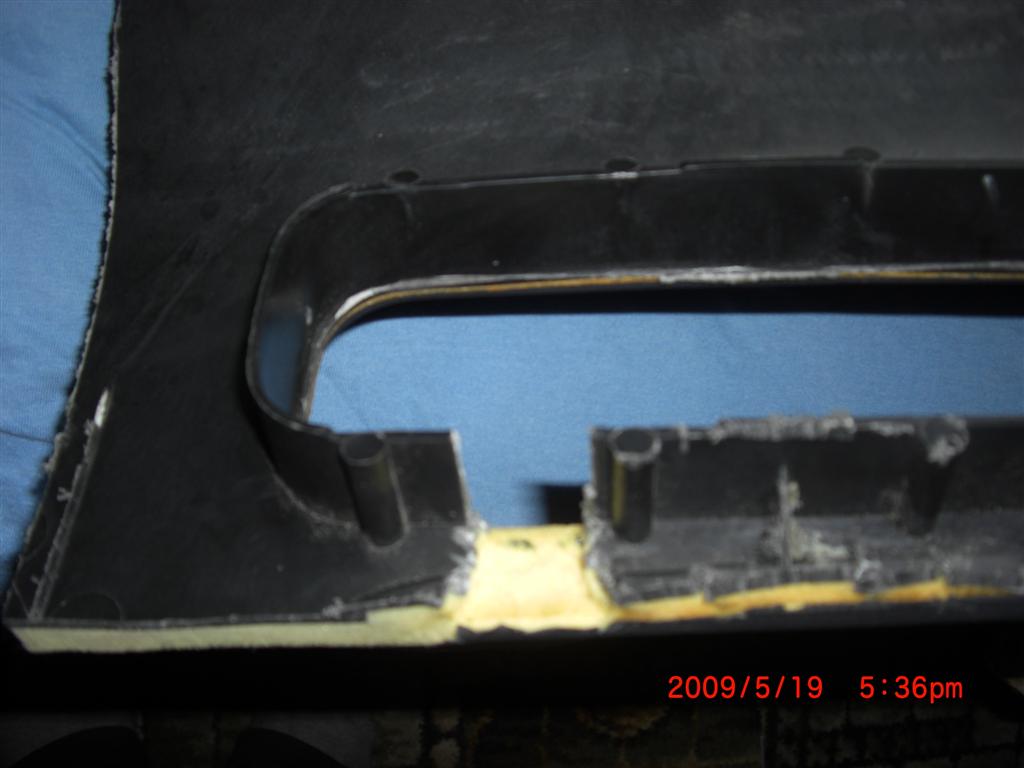

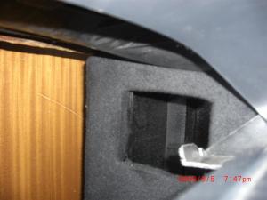

Kabelen til tastaturet krasjet litt med dashbordet, så måtte fjerne litt plastikk på innsiden, så da ble den saken biff...
Og plutselig kom dashbordet på :D

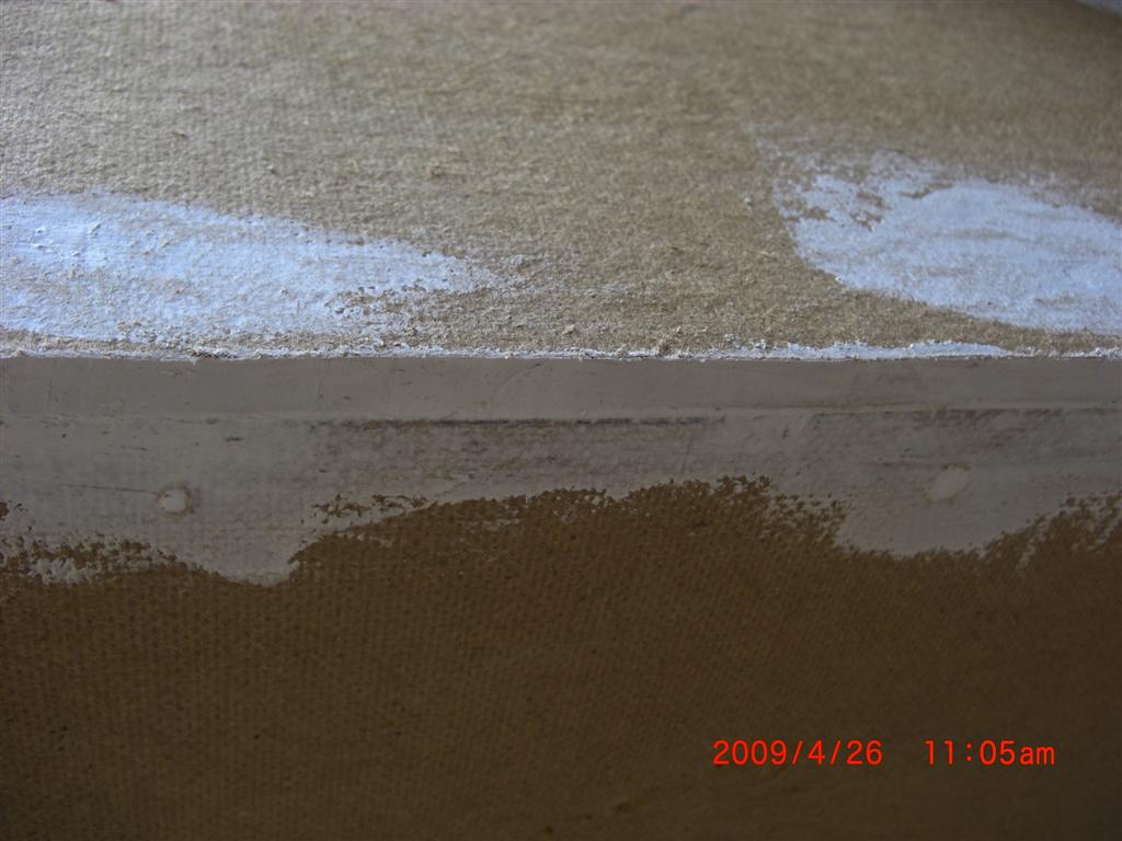

Begynte med litt sparkling og pussing.
Så skulle jeg legge på folien, men så lett skulle det ikke vise seg å være. Det endte med at jeg ble forbanna, og rev hele greien av igjen, slik at både sparkel og maling kom av sammen med limet :ermm:
Menmen.... Da får vi prøve på nytt. Får se hva jeg finner på, om jeg bestiller mer folie, eller om jeg finner på noe annet.
