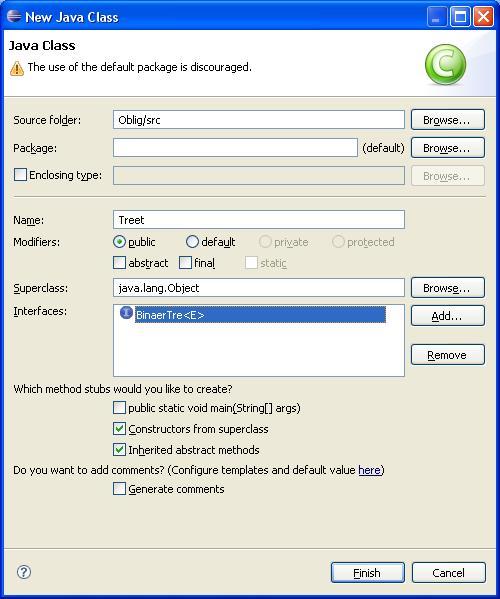

DeadManWalking Skrevet 20. april 2009 Skrevet 20. april 2009 Greit, neste oblig er lagt ut. Jeg er litt forvirret angående dette med generiske datatyper. Med oppgaven fulgte det tre interface som jeg skal lage klasser som implementerer. Greit nok. Interfacene heter; BinaerTre, Adresse og Kontakt. Hele oppgaven går ut på å lese inn kontakter fra en fil og sortere dem i et binært tre. Noe jeg fint hadde klart hadde det ikke vært for at det følger med tre interfaces. Selv om det er åpenbart hvilken datatype vi skal bruke så må alt være så jævlig objekt orientert. Jeg ligger ved alle de filene som fulgte med bare sånn at dere har all dokumentasjon for å klare å kommentere. BinaerTre Klikk for å se/fjerne innholdet nedenfor public interface BinaerTre<E extends Comparable<E>> extends Iterable<E> { /** Datainvariant for binaere soeketraer: * * For enhver node i treet, er verdien av noden stoerre enn verdien * til hver node i venstre subtre, og mindre enn verdien til hver node i * hoeyre subtre. */ /** * Finner et element i binaertreet. * * Soeking gjoeres slik: begynn ved roten av treet, og soek * rekursivt til venstre (hvis verdien er mindre) eller hoeyre * (hvis den er stoerre), inntil du finner noden med riktig verdi * (compareTo() == 0). Hvis du naar en loevnode uten aa ha * funnet verdien, finnes den ikke i treet. * * @param data * @return dataelementet fra treet som matcher 'data', eller null * hvis den ikke finnes */ public E finn(E data); /** * Setter inn et element av typen E i binaertreet. * * Innsetting gjoeres slik: begynn ved roten av treet, og soek * rekursivt til venstre (hvis verdien er mindre) eller hoeyre * (hvis den er stoerre), inntil man naar en loevnode i treet -- da * kan man legge til en ny node som venstre eller hoeyre barn * av loevnoden. * * @param data * @return true hvis vellykket, false hvis ikke */ public boolean settInn(E data); /** * Sletter et element av type E fra treet. Dette er ikke saa helt * enkelt... * @param data * @return true hvis vellykket */ public boolean slett(E data); /** * Henter antall elementer i treet. * @return */ public int hentAntall(); } Kontakt Klikk for å se/fjerne innholdet nedenfor public interface Kontakt extends Comparable<Kontakt> { /** * Henter fornavnet til kontakten * @return String fornavn */ public String hentFornavn(); /** * Henter etternavnet til kontakten * @return String etternavn */ public String hentEtternavn(); /** * Henter adressen til kontakten * @return Adresse adresse */ public Adresse hentAdresse(); /** * Henter foedselsdatoen til kontakten * @return Date foedselsdato */ public String hentFoedselsDato(); /** * Henter kategorien kontakten tilhoerer, eks. venner, jobb * @return String kategori */ public String hentKategori(); /** * Henter mobiltelefonnummeret til kontakten * @return int mobiltelefon */ public int hentMobilTelefon(); /** * Henter hjemmetelefonnummeret til kontakten * @return int hjemmetelefon */ public int hentHjemmeTelefon(); /** * Setter fornavnet til kontakten * @param fornavn */ public void settFornavn(String fornavn); /** * Setter etternavnet til kontakten * @param etternavn */ public void settEtternavn(String etternavn); /** * Setter adressen til kontakten * @param adresse */ public void settAdresse(Adresse adresse); /** * setter foedselsdatoen til kontakten * @param foedselsDato */ public void settFoedselsDato(String foedselsDato); /** * setter kategorien til kontakten, eks. venner, jobb * @param kategori */ public void settKategori(String kategori); /** * Setter mobiltelefonnummeret til kontakten * @param mobilTelefon */ public void settMobilTelefon(int mobilTelefon); /** * Setter hjemmetelefonnummeret til kontakten * @param hjemmeTelefon */ public void settHjemmeTelefon(int hjemmeTelefon); } Adresse Klikk for å se/fjerne innholdet nedenfor public interface Adresse { /** * Henter gatenavnet til adressen * @return String gateNavn */ public String hentGate(); /** * Henter gatenummeret til adressen * @return String gateNummer */ public String hentGateNummer(); /** * Henter postnummeret til adressen * @return int postnummer */ public int hentPostnummer(); /** * Henter byen til adressen * @return String by */ public String hentBy(); /** * Setter gatenavnet til adressen * @param gate */ public void settGate(String gate); /** * Setter gatenummeret til adressen * @param gateNummer */ public void settGateNummer(String gateNummer); /** * Setter postnummeret til adressen * @param postNummer */ public void settPostnummer(int postNummer); /** * Setter byen til adressen * @param by */ public void settBy(String by); } Der er de interfacene som følger med oppgaven. Nå skal jeg liksom lage Tre klasser som implementerer de over. Problemene oppstår på grunn av måten BinaerTre er definert på, jeg får ikke endret noe som helst i klassen som implementerer BinaerTre uten at eclipse klikker mongo. De fleste metodene i BinaerTre skal jo jobbe med Kontakt objektet eller et løv objekt, spørs jo litt hvilken vinkel jeg velger. Først skal jeg lage klassen Treet, som implementerer BinaerTre. Greit nok, da får jeg følgende klasse public class Treet implements BinaerTre<E> { public Treet() { // TODO Auto-generated constructor stub } } Hvis jeg nå høyreklikker på Treet og lar eclipse fylle ut resten av de uimplementerte metodene ender jeg opp med følgende greie: Klikk for å se/fjerne innholdet nedenfor import java.util.Iterator; public class Treet implements BinaerTre<E> { public Treet() { // TODO Auto-generated constructor stub } @Override public E finn(E data) { // TODO Auto-generated method stub return null; } @Override public int hentAntall() { // TODO Auto-generated method stub return 0; } @Override public boolean settInn(E data) { // TODO Auto-generated method stub return false; } @Override public boolean slett(E data) { // TODO Auto-generated method stub return false; } @Override public Iterator<E> iterator() { // TODO Auto-generated method stub return null; } } Her kan jeg ikke endre datatypen E i funksjonene uten at jeg bryter interfacen? Samt at E øverst i klassen (BinaerTre<E>) er en ukjent datatype? Whyyy? For de som er nysgjerrig laster jeg også opp hele oppgaven. oblig3.pdf
steingrim Skrevet 20. april 2009 Skrevet 20. april 2009 Du har nok misforstått eller ikke forstått generics BinaerTre<E> er et generisk grensesnitt som betyr at det kan være et BinaerTre av hva som helst (så lenge det implementerer Comparable i dette tilfellet). Når man skal lage en konkret implementasjon må man oppgi typen: public class Treet implements BinaerTre<Kontakt> { public Treet() { // TODO Auto-generated constructor stub } @Override public Kontakt finn(Kontakt data) { // TODO Auto-generated method stub return null; } // ... } I dette tilfellet blir det å fylle ut Kontakt for E og Eclipse vil autogenerere alle metodene med korrekt signatur.
DeadManWalking Skrevet 20. april 2009 Forfatter Skrevet 20. april 2009 (endret) Oh, så jeg kan angi interfacen? Jeg trodde jeg måtte lage en klasse som implementerte interfacen kontakt for å så bruke den som datatype. Hmm. *gnisegiøynene* God morgen. Tror jeg er med nå, skal teste ut med engang. Haha, det var ikke verre. Så genialt at du svarer meg rett før vekkerklokken ringer. Takk. Igjen viser deg seg at for min del hjelper det lite å gjøre dette nattestid. Sist glemte jeg to parenteser () når jeg forsøkte å jobbe nattestid. Endret 20. april 2009 av data_jepp
