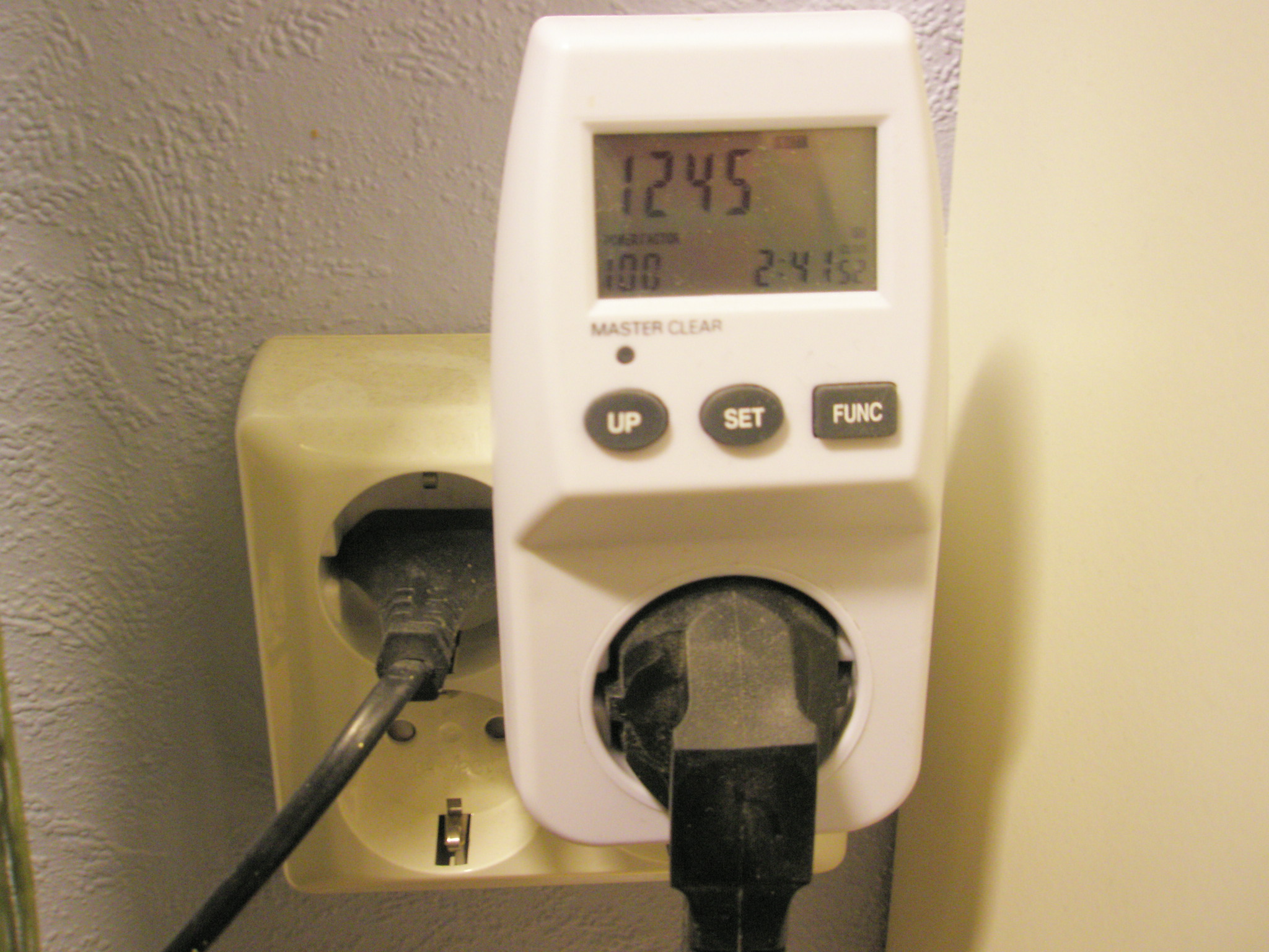

War Skrevet 16. april 2009 Skrevet 16. april 2009 (endret) Nei det står på hjemmesiden til produsenten osv. for eks TP 1500W 120A Disse kortene krever ikke bare nok watt men en mengde ampere også. Min 50 Amp på 12v linjen og helst 700W PSU La oss si at din PSU gir 550w-590w , da kjører den på maks og vil gi støy og har den mindre en 50A på 12v vil du kjøre den hardt og få dårligere fps. Jeg har 2 slike kort og trekker 1200W load ( alt OC ) Endret 16. april 2009 av War
