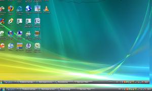

hamplene Skrevet 14. april 2009 Skrevet 14. april 2009 Jeg oppdaget i går ettermiddag at det hadde kommet noen smale svarte striper øverst på skjermen på min bærbare pc. Når jeg nå skrudde på den i dag, hadde det nå også kommet en svart strek nederst på skjermen. Hva er dette for noe tror dere? For å forklare litt nærmere så ser disse svarte strekene omtrent ut som at noen skal ha brukt en tusj og tegnet noen svarte streker på skjermen.
hamplene Skrevet 14. april 2009 Forfatter Skrevet 14. april 2009 (endret) For å visualisere litt, har jeg laget en slags illustrasjon på hvordan strekene ser ut. Ikke bry dere om plasseringen av strekene da dette er en illustrasjon, stekene er i virkeligheten helt nederst til høyre og midt på helt øverst i bildet. I tillegg ser jeg en antydning til svarte streker helt til venstre i bildet. Endret 14. april 2009 av hamplene

hamplene Skrevet 14. april 2009 Forfatter Skrevet 14. april 2009 (endret) Når har det plutselig kommet noen loddrette streker som er blå, gule og lyserød omtrent midt på skjermen. Det rare er at det varierer hvor mange det er og om de i det hele tatt synes, etter hvordan jeg har skjermen (altså om jeg har den langt fram eller langt tilbake) Endret 14. april 2009 av hamplene
Henrix.no Skrevet 15. april 2009 Skrevet 15. april 2009 Høres ut som om flatkabelen mellom skjerm og hovedkort/skjermkort er skadet. Forsvinner de svarte strekene også? Hvis ikke vil jeg tro det er brekkasje, dvs. at panelet er fysisk skadet. Lykke til.
hamplene Skrevet 15. april 2009 Forfatter Skrevet 15. april 2009 Høres ut som om flatkabelen mellom skjerm og hovedkort/skjermkort er skadet. Forsvinner de svarte strekene også? Hvis ikke vil jeg tro det er brekkasje, dvs. at panelet er fysisk skadet. Lykke til. De svarte er der hele tiden. Merkelig, greier synes jeg. Pcen ble kjøpt i slutten av Januar, og jeg er alltid forsiktig med tingene mine, pluss at jeg aldri har opplevd slike problemer med noen av mine bærbare pcer tidligere
