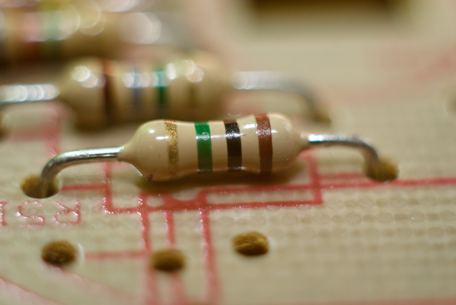

Kristallo Skrevet 7. april 2009 Skrevet 7. april 2009 Jeg har prøvd disse mellomringene: http://www.dealextreme.com/details.dx/sku.2326 Prisen var litt over 60 kr inkludert frakt. Med alle tre ringene (6,5 cm) på er forstørrelsen 1,3:1 noe som er veldig bra. Fokusavstanden er 20 cm, og avstanden mellom motivet og fronten av solblenderen på objektivet er ca 5,5 cm. Det negative: Man mister autofokus på alle kamera og autoeksponering på kameraer dårligere enn D200. Hvis man bruker alle mellomringene så ender objektivet opp med blenderskalen pekende nedover. Man må stille fokus med samme blenderåpning som man tar bildet med hvis man ikke bruker et skikkelig stativ så søkerbildet kan bli veldig mørkt. Det positive: Skarpheten er god med nevnte objektiv. Vekten er lav. Går veldig fint å stille fokus manuelt ved å flytte kameraet hvis man har en god søker. Mye billigere enn et makroobjektiv. Bildet er ikke et utsnitt og er ca 18 mm tvers over.
