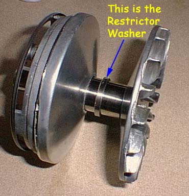

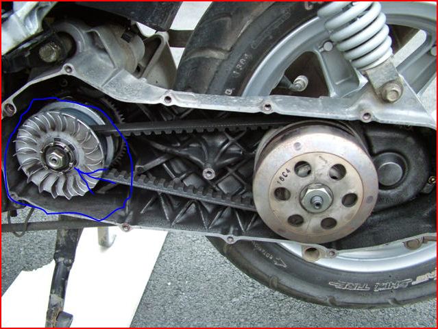

Hvis luftkjølt/vannkjølt ta plomberinga i variatoren og eksosen/sylinderen.
variator plomba ligger imellom der som reima går, så du må løsne det ytterste "hjulet" for å komme til. Ser ut som en ring man har på fingern.

skru ut den mutteren som det er ring rundt. du må finne noe å holde det reimhjulet fast med slik at du kan skru opp mutteren. plomberingen er en liten ring som du ser med en gang du får tatt av reimhjulet.
vis du har kompressor tilgjenngelig skal vis det være bra å skru den opp med.
Nei ikke den første ringen du ser, det er "skiver" som skal være der, feks mellom mutter.
Den ser ut som en ring man har på fingern, ca samme tykkelse også.
Ikke så veldig vanskelig å ta feil.
Vær forsiktig, for hvis du setter det på feil kan du ødelegge vekter, kjølevifta/hjulet osv.
Og hvis du klarer å brekke av en/flere av de de taggene på den der kjølevifta/hjulet så må du ha nytt, for hvis ikke blir det ubalanse i motoren som kan være skadelig for veiv/sylinder.
det er ikke den ytterste skiva du skal ta ut. de klarer ikke å se den på bilde. du må av med det reimhjulet som det er blå ring rundt.så ser du ringen, du tar bare den ringen av og setter på reimhjulet osv igjen.

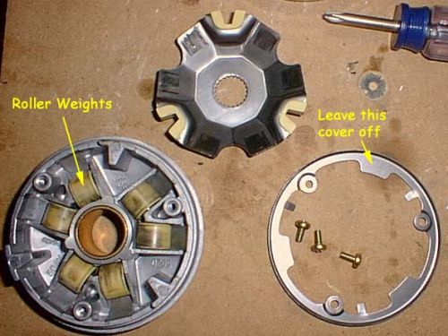

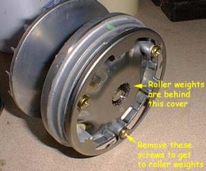

Laster opp de vanlige bildene av plomberingene :)
Jeg har erfart at det IKKE er en slik liten ring, men en stor bølgete plate som er festet hardt med 3 stjerneskruer.
