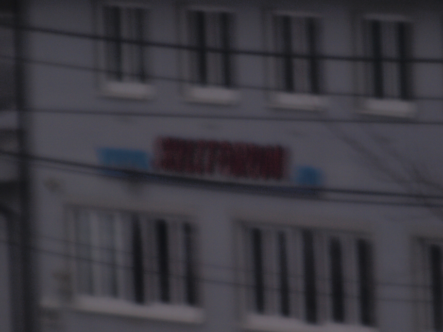

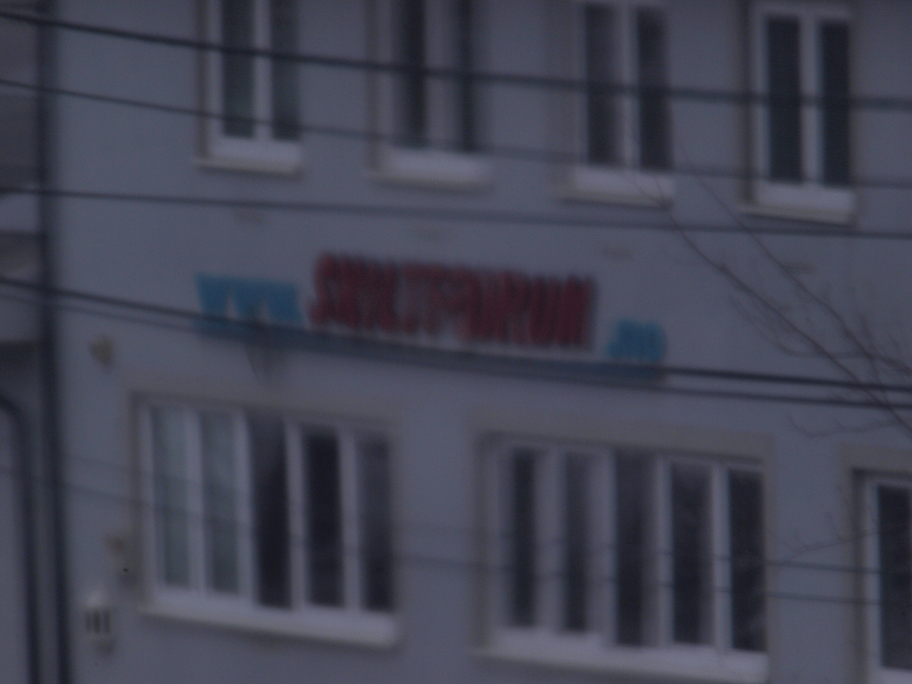

DStraX Skrevet 3. april 2009 Forfatter Skrevet 3. april 2009 ok her er 2 bilder begge er tatt på max zoom som er 400mm etter hva jeg skjønner første er tatt med 22f andre et tatt med 4f
Beej80 Skrevet 3. april 2009 Skrevet 3. april 2009 F/22 (altså det første bildet) gir jo et knalleksempel på hva diffraksjon kan gjør for deg Gitt at fokus er på samme sted som i bilde 2. Bilde 2: Jeg sitter å lukter på bevegelsesuskarpheter sånn i første omgang. Kan være andre ting også spiller inn. Er disse tatt håndholdt? (Slik at vi får avgjort dette med bevegelsesuskarpheter med en gang). Mvh, Beej80
DStraX Skrevet 3. april 2009 Forfatter Skrevet 3. april 2009 er håndholdt ja, men jeg støtter kameraet mot vinduet og vinuskarmen, og jeg hadde bildestabilisatoren på.så tror ikke det er det eneste som skjer. men det som er rart er at detter er på minnimal fokuslengde.
Beej80 Skrevet 3. april 2009 Skrevet 3. april 2009 Det er nok ikke det eneste nei. Men jeg ser ikke bort i fra det det gir et betydelig bidrag. 400mm med 0.2s i lukkertid er å be om bråk, stabilisering eller ei. Da må man til med et stativ eller å sette kameraet på noe som står fast. Har du mulighet til å sette det på et rekkverk o.l. og ta 3 bilder til? Da med forsinkelse (2 sek), samt f/4 og f/5.6 og f/11. Mvh, Beej80
Spook Skrevet 3. april 2009 Skrevet 3. april 2009 Eksakt hvilke instillinger brukte du når du tok disse bildene? Av EXIF dataene i bildene dine så ser det ut til at første bilde er tatt med en lukkertid på 1/320s. med IS og støtte i vinduskarmen så er det fult mulig å få 4rimelig skarpe bilder med den lukkertiden. Det andre bildet ditt derimot ser ut til å være tett med en lukkertid på 1/5 s og det er jo en perfekt oppskrift for å få ukare bilder når man håndholder en såpass lang brennvidde. Det er rett og slett ikke mulig å få skarpe bilder med den brennvidden og såpass lang lukkertid. Jeg kjenner ikke utstyret du benytter men tolker det som du bruker et 100-200 zoomobjektiv med en 2x teleconverter. Ta noen bilder hvor du eliminerer bevegelsesuskarphet som mulig feilkilde. Bruk stativ, eventuelt sett kameraet på et bord eller i en vinduskarm og pass på at det står stødig (bruk en ertepose, et tøystykke eller fantasien). Pass på å bruke fjernutløser eventuelt tidsforsinkelse når du tar bildene og gjerne "mirror lockup" også dersom kameraet ditt har den funksjonen. Ta noen prøvebilder både med autofokus og manuell fokus. om du ønsker hjelp til å vurdere resultatene så legg gjerne ut noen bilder her. Men oppgi da eksakt under hvilke forhold bildene ble tatt samt eksakt hvilke kamerainnstillinger som ble benyttet. Lykke til

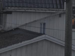

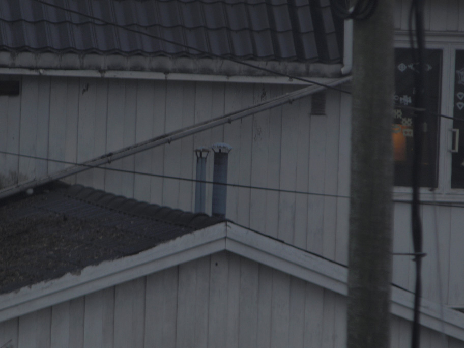

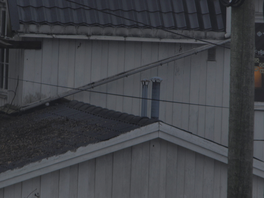

DStraX Skrevet 3. april 2009 Forfatter Skrevet 3. april 2009 Beej80 her er de 3 bildene du spurte etter tatt med 2 sec forsinkelse. f/4 f/5.6 f/11 syntes det ble en del bedre
kaian Skrevet 3. april 2009 Skrevet 3. april 2009 (endret) syntes det ble en del bedre Absolutt! Men det er kraftig undereksponert, så du bør gi dem 4-6 ganger så lang eksponeringstid, samme blender. Og så skarpe opp litt i etterbehandling, så har du 800mm ekvivalent. Endret 3. april 2009 av kaian
