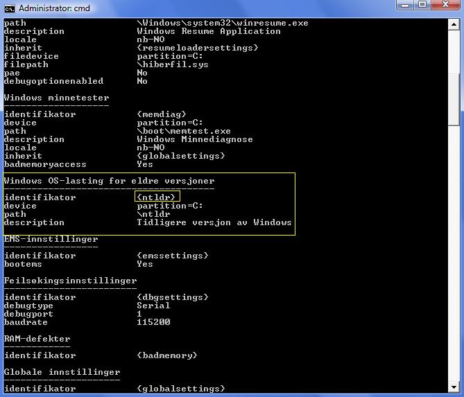

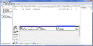

Her er et par bilder fra diskbehandling og CMD etter at jeg skrev "bcdedit /enum all".
Stasjon E er forresten en partisjon jeg lagde når jeg instalerte Vista. Der ligger ikke annet enn musikk, filmer, spill og noen uviktige programmer.
Da har du det som du trenger i bcdstore.
Det eneste du trenger å skrive der er
bcdedit /displayorder {ntldr} /addlast
Ved neste oppstart du vil få valg mulighet, men ikke noe mer.
Den G: partition.
Høyre klikk på den ---velg properties og skriver  WINXP i felten.
Da skal det være enklere å se hvor du installerer XP fra navn.
