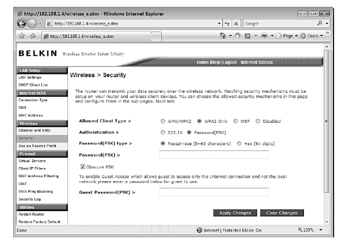

Hvis du har satt WPA beskyttelse på bruker så må han taste inn koden på sin maskin og velge de samme parameter for WPA /WPA2 som du har lagt inn i routeren.
Belkin
Hvordan sette encrryption på de fleste Belkin routere.
1) Logg på router
2) I seksjon for Wireless klikk på Security link for å få opp siden
3) Velg krypterings type Eksempelvis WPA2
4) For type WPA og WPA2 – velg Password (PSK)
5) Skriv i passord i tekstboksen og en passordfrase for å kunne kontakte AP.
6) Click godta forandringer.
