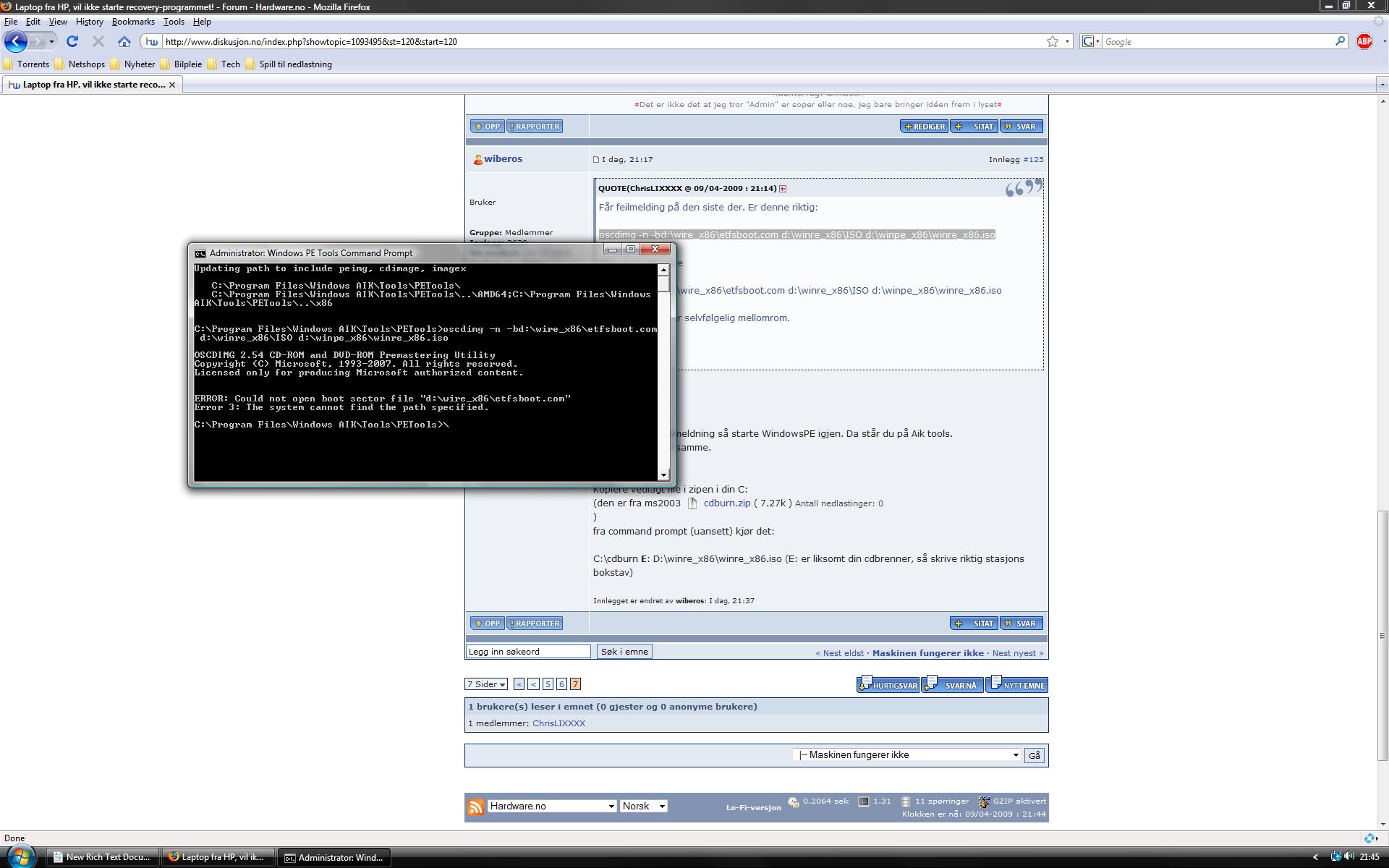

Laptop fra HP, vil ikke starte recovery-programmet!
Får feilmelding på den siste der. Er denne riktig:
oscdimg -n -bd:\wire_x86\etfsboot.com d:\winre_x86\ISO d:\winpe_x86\winre_x86.iso
Eller skal det være
oscdimg -n -b_d:\wire_x86\etfsboot.com d:\winre_x86\ISO d:\winpe_x86\winre_x86.iso
Rød understrek er selvfølgelig mellomrom.

-n -bd:\
Får du samme feilmeldning så starte WindowsPE igjen. Da står du på Aik tools.
commando er det samme.

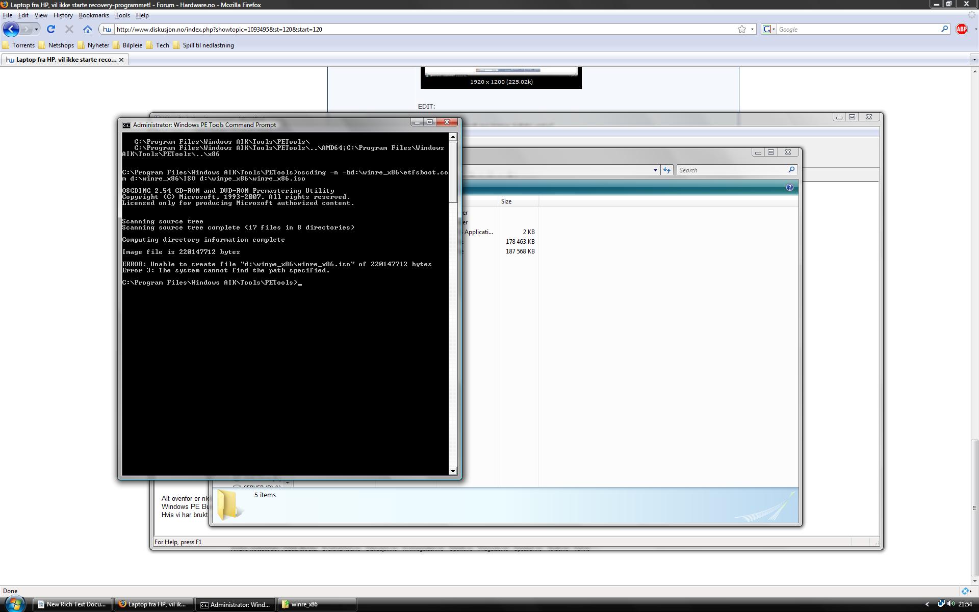

Funker ikke nåe heller, her er feilmeldingen jeg får:
EDIT:
Kan det være fordi jeg kjører 64bits vista?
Endret av ChrisLIXXXX

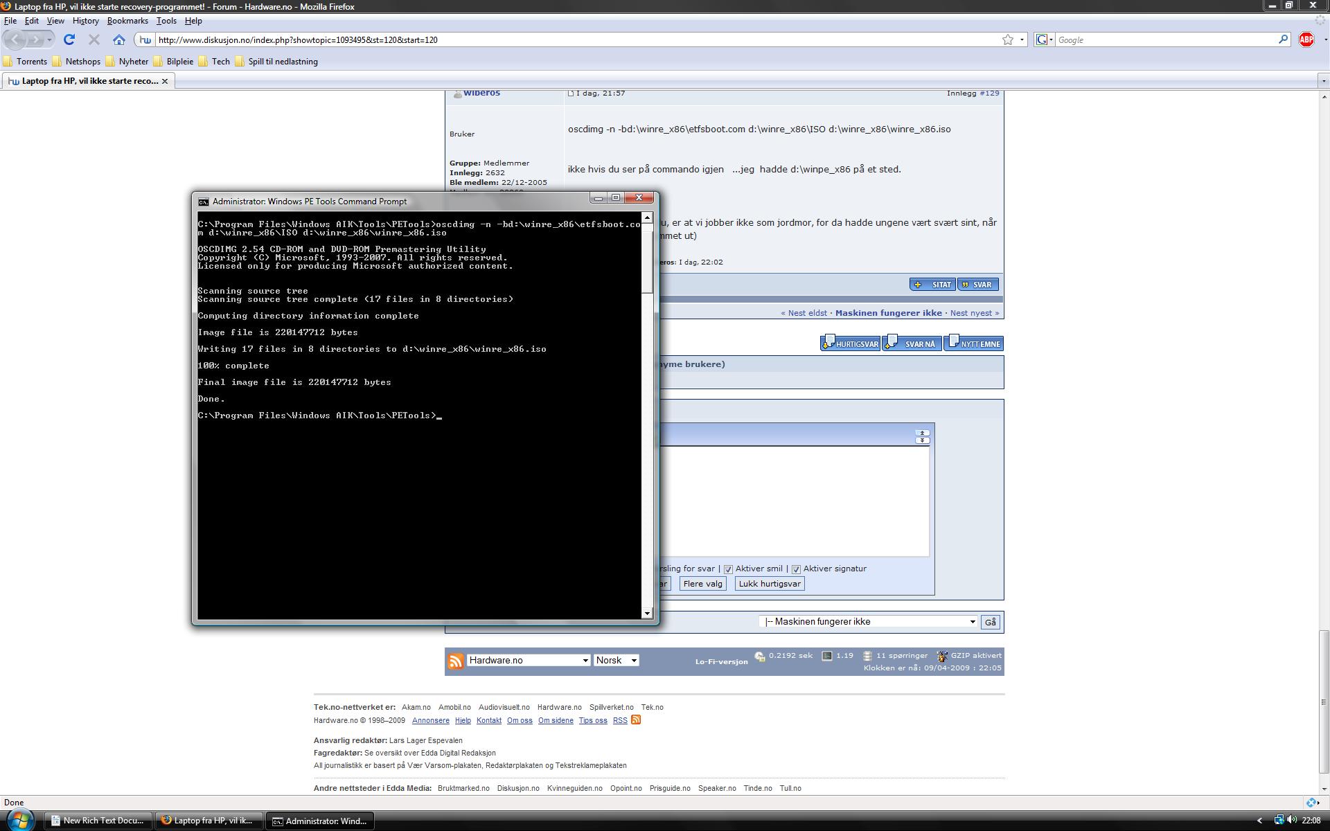

Se på alle path, jeg tror jeg ser noe \wire_x86   det må rettes til winre_x86  (hehe)og igjen (hehe) det er mer som er feil på den :wallbash:
oscdimg -n -bd:\winre_x86\etfsboot.com d:\winre_x86\ISO d:\winre_x86\winre_x86.iso
Endret av wiberos
ikke hvis du ser på commando igjen   ...jeg  hadde d:\winpe_x86 på et sted.
