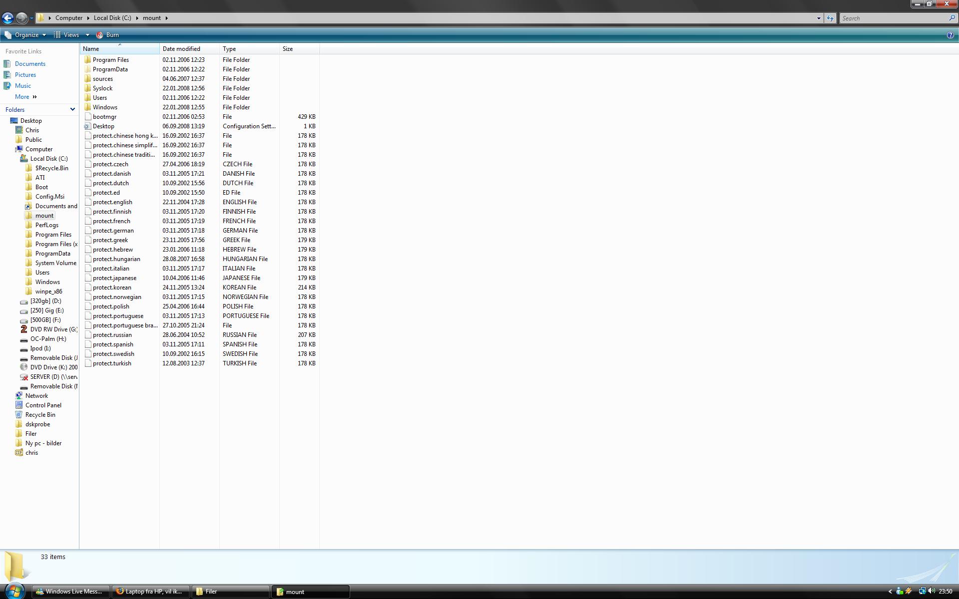

Ok, kan du ta bilde som viser folder?
I tillegg må du søke på den folder for winpeshl.ini og lese det, slik at vi ser hvor det starter med å arbeide.
Den er i c:\mount\windows\system32 folder egentlig så ta en tur å se der og.
Derfra kan vi forstå om det går å starte fra en cd plate eller usb med kun winre (bootwim image), og at den mulig søker etter den D: partition for å starte recovery.

Her er et screenshot av mountfolderen:

Ok den winpeshl.ini sier at den skal starte winrelauncher.ex som er i
c:\mount\sources\recovery\WINRELauncher.exe.
Se da i den recovery folder om du har en Tools folder, og hva er i den
(er det en winreconfig.xml mon tru? )
Hva står det i den?
