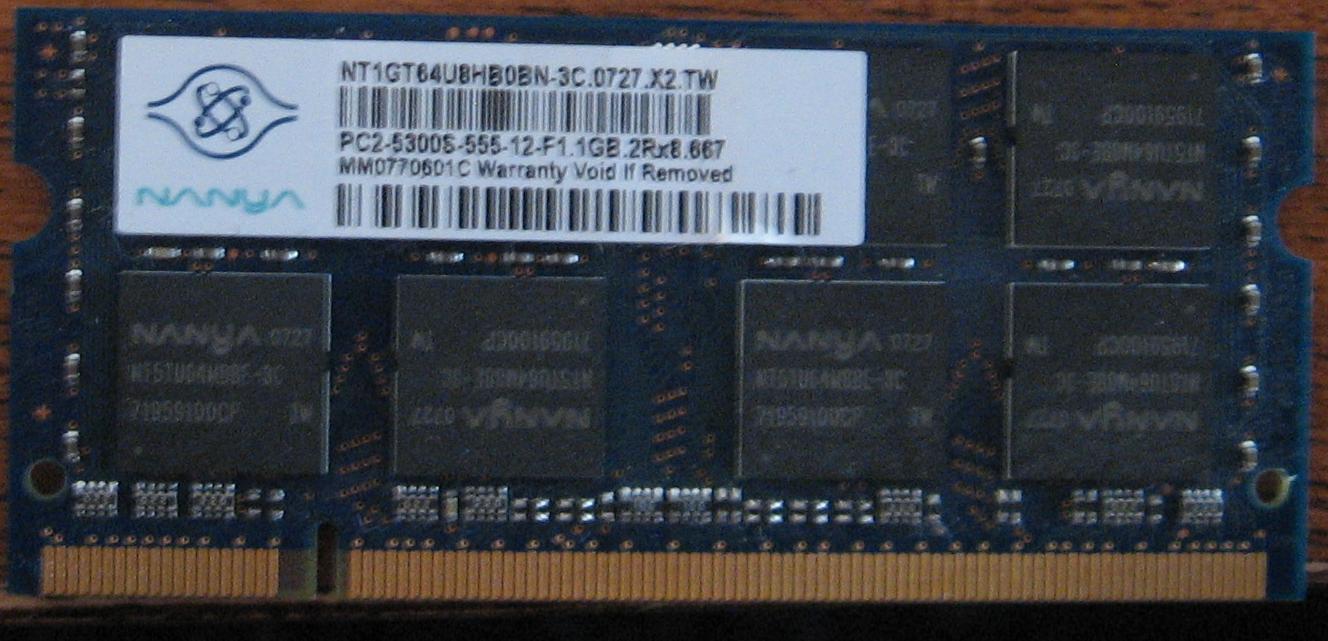

hvilken type ram skal jeg velge?
tanngarden
har lite greie på dette med ram :blush: (hvor hvor de sitter i datan vet jeg da :p )
tenkte å oppgradere minne på den bærbare fra 2x1gb til 2x2gb
men aner jo ikke hvilken type jeg kan velge, eller hvilke merker som er bra
og hva er det som er viktig å ta hensyn til av spesifikasjoner?
la med et bilde av ossen type som sitter i nå, så er det sikkert noen som klarer å tyde hva jeg må ta med meg videre av info for å handle et som passer :D
takker for svar som måtte komme :thumbup:

Du har PC2 (DDR2) 5300 SO-DIMM.
Hvor raskt minne du kan benytte kan være avhengig av laptopp-modell. Komplett har en link til minnevelger hvor du oppgir maskinprodusent og maskinmodell for å få foslag til ram som kan benyttes. produsentens hjemmeside kan også være til hjelp (fortelel deg hvilke minnebrikker som er testet OK på din maskin.
prøvde den funksjonen men ble ikke noe klokere, er en hp pavilion
men et sted sår det dv9000, et annet sted dv9500, og et tredje sted dv9655eo
edit: fånt nå ut av ossen minne som funket på siden til kingston(til slutt :new_woot: )
KTH-ZD8000B/2G var brikka som skal funke, men finner ikke denne på noen av de kjente norske nettbutikkene, noen som har forslag til andre typer som kan funke? i norske nettbutikker vel og merke
kanksje denne? http://www.mpx.no/aspx/produkt/prdinfovnet.aspx?plid=73821
