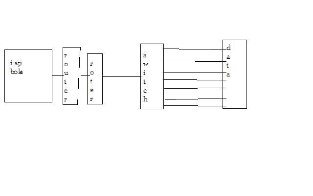

skal sette opp et nettverk, trenger hjelp
hei. skal sette opp et nettverk.
først fra ispn til trådløsrouter 1 så til trådløs 2 så videre til switch som skal gi pcer internett?
er detter rett tegnet?
hvordn kabel skal jeg bruke mellom hver router og switch ?
TP?
kryssa?
utp?
er ny så trenger hjelp!
Endret av villivar
Du kan fint gjøre det slik ja, eller hive inn switchen et annet sted. Det er opp til deg. Bruk vanlige TP-kabler, enten med eller uten skjerm etter behov, og bruk kun én av routerne til DHCP.
har ingenting å si om det kjøres DHCP på begge, så lenge man kobler slik:
ISP -> Router 1 WAN port
Router 1 LAN port - Router 2 WAN port
Router 2 eller 1 Lan port til Switch
Switch til PC'er.
