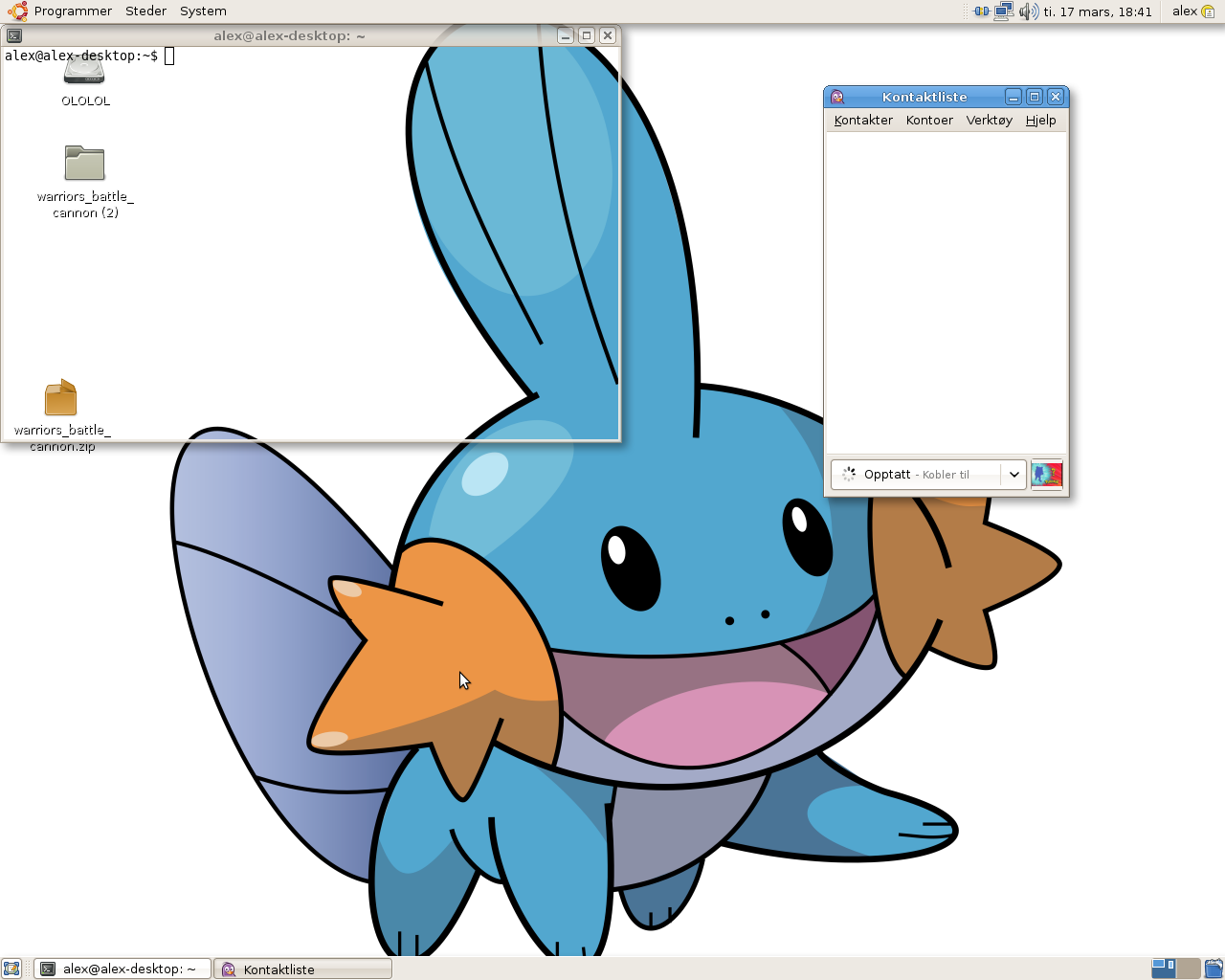

HOHOHOHO222 Skrevet 17. mars 2009 Skrevet 17. mars 2009 (endret) Hei, jeg har prøvd endel å få "terminal som bakgrunnsbilde" Men, jeg får det rett og slett ikke til. Jeg har fulgt denne guiden her Jeg mener at jeg har fulgt hele guide punkt til prikke, men jeg får det ikke til. Er det noen som kan hjelpe meg?/ forklare guiden letttere? Jeg skulle gjerne også hatt endel andre programmer som "bakgrunns bilde og" Hadde vært fint om noen kunne hjulpet meg med det og. er ganske ny med linux. Har lagt ved et bilde av hvordan terminalen ser ut ved startup. Endret 17. mars 2009 av snaffle
jonnor Skrevet 17. mars 2009 Skrevet 17. mars 2009 Det funker jo fett med alt utenom dekorasjonene, som fortsatt er på plass. Det er nok (undecorate) som skal fjerne disse, men det kan hende det har endret seg i nyere versjoner av devilspie feks?
HOHOHOHO222 Skrevet 17. mars 2009 Forfatter Skrevet 17. mars 2009 Terminalen er jo forsåvidt gjennomsiktig ja, men det har jeg jo kun fikset i terminal innstillingene. Hvordan undecorater man?
jonnor Skrevet 17. mars 2009 Skrevet 17. mars 2009 Åja. Profil-navnet må matche det som står i devilspie konfigurasjonsfilen og kommandolijeopsjonen til gnome-terminal nøyaktig, hvis ikke fungerer det ikke. Sannsynligvis bare dette som er problemet.
HOHOHOHO222 Skrevet 17. mars 2009 Forfatter Skrevet 17. mars 2009 Jeg tror det er riktig. (if (matches (window_name) "DesktopConsole") (begin (set_workspace 4) (below) (undecorate) (skip_pager) (skip_tasklist) (wintype "utility") (geometry "+50+50") (geometry "924x668") ) ) Dette har jeg skrevet inn i konfigurasjons filen. Og terminal profilen heter "DesktopConsole" Så, da er de jo like?
jonnor Skrevet 17. mars 2009 Skrevet 17. mars 2009 Vel, for meg ser det ut som vindusnavnet ikke er DesktopConsole, men alex@blabla? Sjekk innstillingene i profilen din. Sannsynligvis var det default at vindusnavne ble det som profilen het før, men slik er det tydeligvis ikke lenger?
HOHOHOHO222 Skrevet 17. mars 2009 Forfatter Skrevet 17. mars 2009 (endret) Profilen heter DesktopConsole, men vinduet alex@alex-desktop Om noen vet om noen andre måter å gjøre dette på, som de er villige til å hjelpe med. Bare si ifra Endret 17. mars 2009 av snaffle
HOHOHOHO222 Skrevet 28. mars 2009 Forfatter Skrevet 28. mars 2009 Fikset det nå, måtte bare bytte navnet i devilspie profilen til det vinduet het haha, burde skjønt det før.. Men, nå har jeg ett til problem. Devilspie vil ikke starte før terminal profilen. Noen tips til hvordan jeg kan få fikset det? Altså ved startup så må devilspie starte før terminal.
