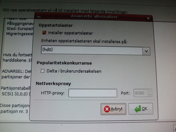

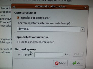

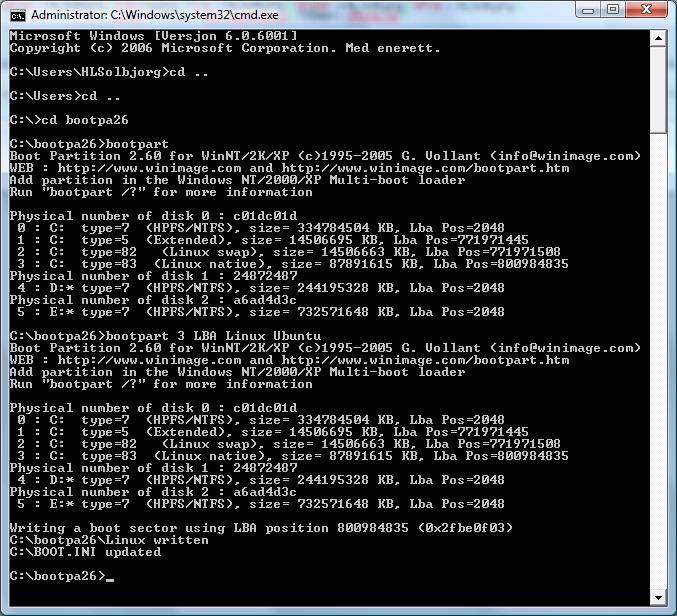

Jeg bruker dskprobe for å kopiere Ubuntus bootsector, og jeg velger alltid å installere opplasteren for Ubuntu, IKKE på den defalt valg man får under installasjonen, men installerer på den /.
(jeg har noe bilder som skal vedlegge etter på.)
Du skal ikke bruke dskprobe for å ordne entry for Grub.
Vedlegger noe som man brukte mye før, og som er særdeles enkelt.

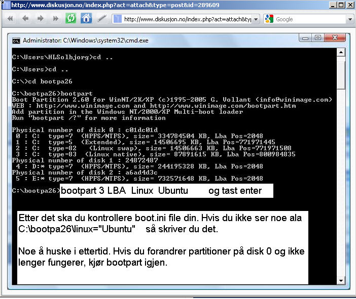

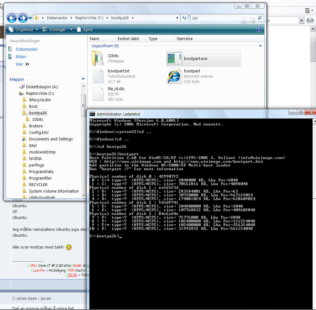

Ekstrakt bootpa26 til en bootpa26 folder i din Vista C:\
Åpne CMD as admin og gå til C:\bootpa26 folder, det blir slik:
C:\bootpa26>bootpart     og enter. Du vi se en liste som viser nr for din Ubuntu installasjon. Skrive videre: (du skriver det tall det gjelder ikke noe nr 4, men 4 eller 3.)
bootpart nr LBA Solbjorg  Ubuntu     og tast enter. OK?eller?
Så åpner du boot.ini (det er bedre å editere eller kopiere boot.ini på skrivebord, for så å kopiere tilbake) for å kontrollere at det er en ny entry, som vil ser ut slik:
C:\bootpa26\Solbjorg="Ubuntu"    HVis ikke, så skriver du en linje slik du ser.
Ved neste Reboot, så skal Grub lastes inn. Det var alt for nå. ..to be continued..bootpa26.zip

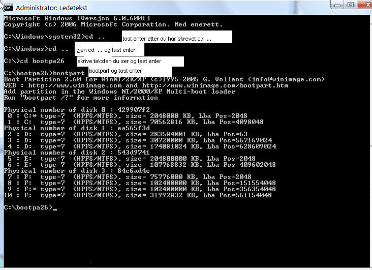

(bootpart.exe du har er en 32bit vers. vedlegger den 64bit og, så eventuelt erstatte kun den.bootx64.zip)

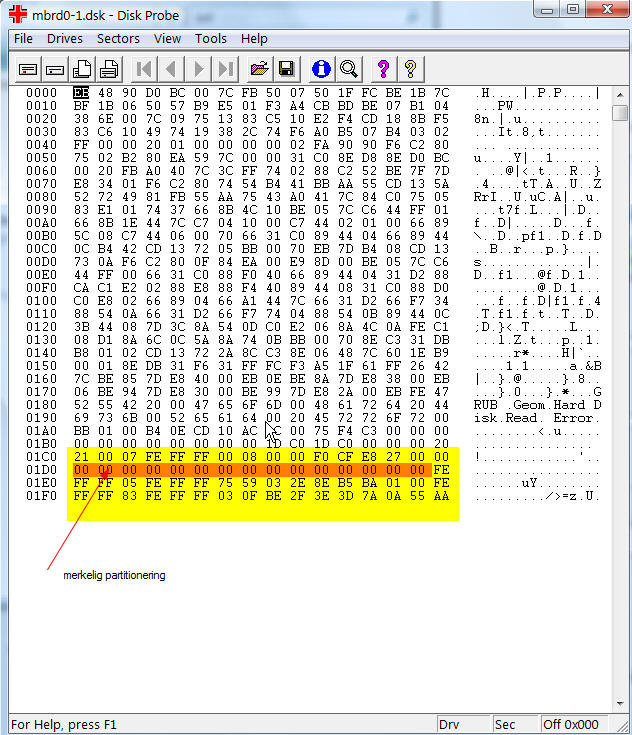

Noe annet jeg har tenkt på.

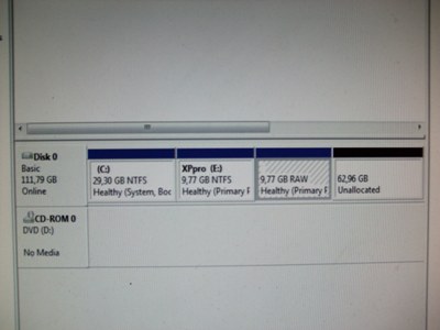

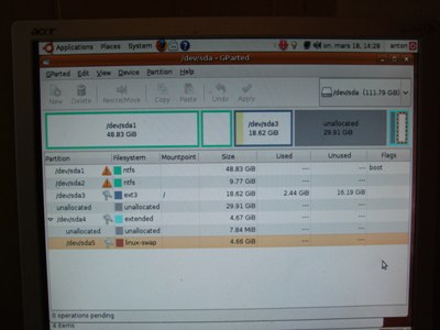

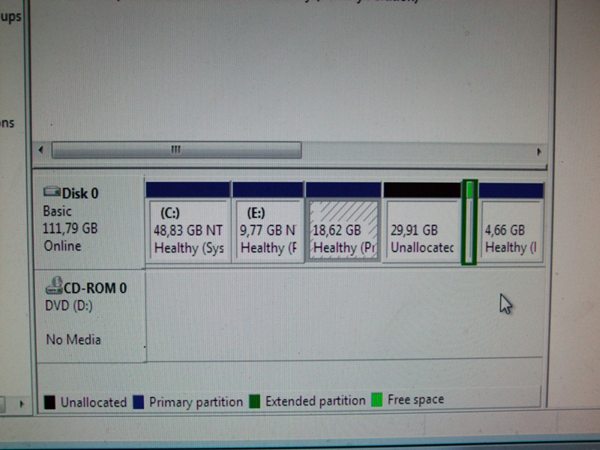

Disk 0 er delt i 3 partitioner og 1 upartitionert. Partitions tabell viser derimot feil, hvis du ser på mbr fra den. Kan du fikse det?
Bilder is good.

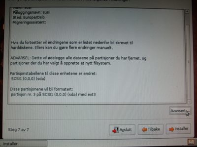

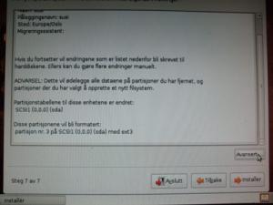

Bilder viser partitionering med Gparted under Ubuntu installasjon. Swap valgte jeg helt i enden av den siste partition.
Se hvordan Vista, og XP oversetter det. Det blir kaos. Så vær oppmerksomt på det.

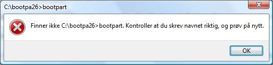

Skal jeg skrive C:\bootpa26>bootpart
elelr
C:\bootpa26 og så VELGE bootpart
Med metode en, får jeg samme error.
Med metode to, får jeg opp et CMD vindu som forsvinner med en gang.
Den upartisjonerte partisjonen er Linux-SWAP

Hmm! jeg vet ikke ,se på bilde en gang til.Du skal ha samme bilde hos deg. kjør cmd som administartor.
Må prøve å lage en partitions tabell som din og prøve på det.

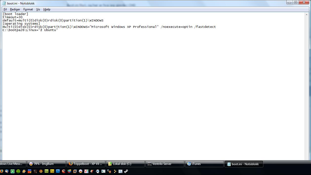

[boot loader]
timeout=30
default=multi(0)disk(0)rdisk(0)partition(1)\WINDOWS
[operating systems]
multi(0)disk(0)rdisk(0)partition(1)\WINDOWS="Microsoft Windows XP Professional" /noexecute=optin /fastdetect
C:\bootpa26\Linux="ž Ubuntu"
Boot.ini filen

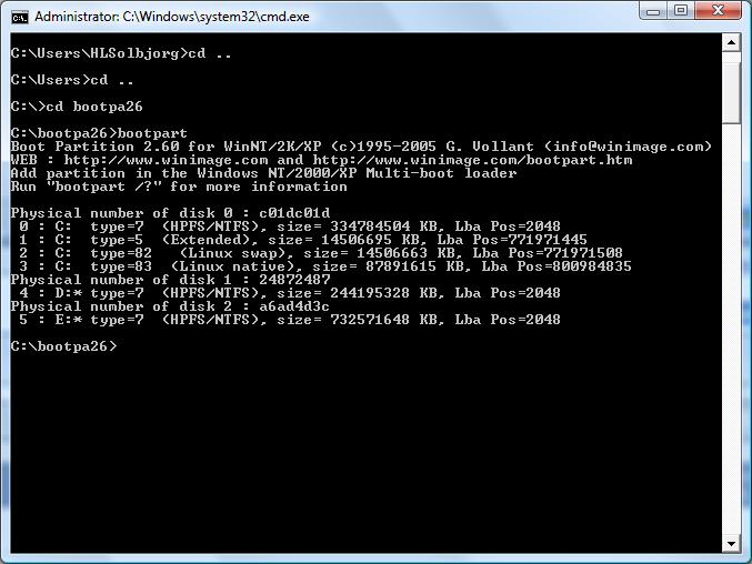

Her er hva jeg gjorde i CMD
Endret av HLSolbjorg
