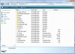

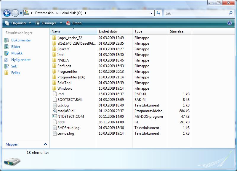

wiberos Skrevet 16. mars 2009 Skrevet 16. mars 2009 Jeg booter Vista via Grub (Helt nederst står det Windows Vista/Longhorn (Loader))Ja, jeg bruker Grub Jeg har prøvd det med vista sin BCD, men får bare feil da og -.- Kan prøve en gang til etter skolen i dag Da ska du ha: ntldr, ntsetect.com, boot.ini i root på din Vista installation. Boot.ini skal du redigere senere... Når det er på plass skal du: åpne cmd as admin. utføre: bcdedit /enum all Finner du noe linjer hvor {ntldr} blir nevnt? Kan du vise meg bilde kanskje? Ta bilde fra Vistas diskbehandling, slik at vi ser hva du har.

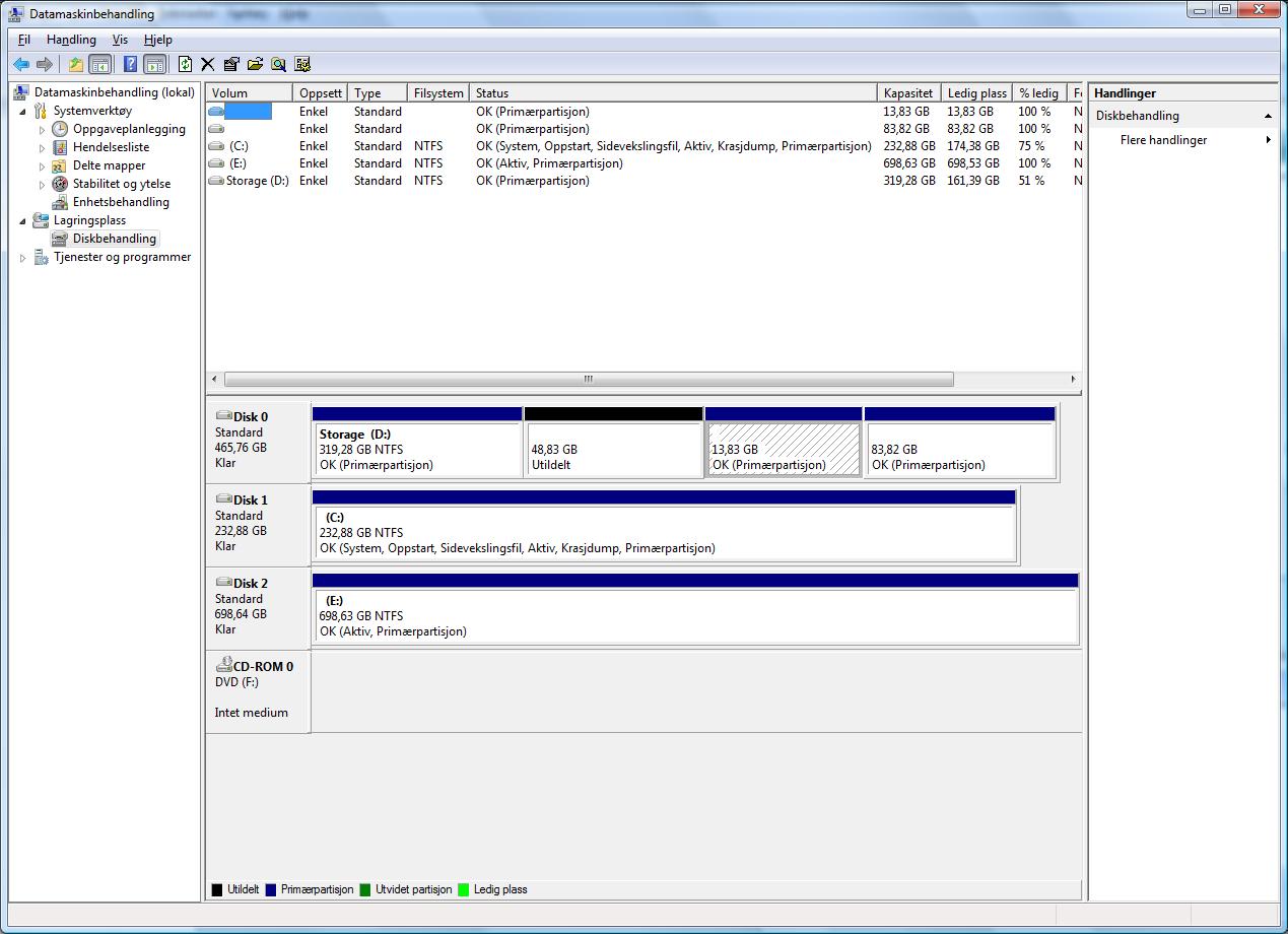

HLSolbjorg Skrevet 16. mars 2009 Forfatter Skrevet 16. mars 2009 Blei vist ikke noe av det i dag :/ Får se i morra ;D Bilde av Diskbehandling Bilde av C:/ (Vista)
wiberos Skrevet 16. mars 2009 Skrevet 16. mars 2009 Du har vel mistet din XP installasjon, eller? 48GB står det som utildelt på disk 0. Uansett det vil være enkelt for deg å installere igjen, men da trenger du noe veldig enkelte steps, slik at du alltid har kontroll på det du gjør. Med det mener jeg, at du kan styre fra i OS, å forandre på mbr code, slik at når du restarter for å installere XP, er ikke GRUB code som vil gjelde, men XP eller Vistas (ikke så viktig egentlig). Etter du har installert XP, vil du kunne reset bootcode tilbake til Vista, eventuelt add en entry i BCD store, slik at du kan dualboote mellom xp og vista. Når det er ferdig, så skal du legge inn igjen grub code, som er i den første sector (mbr). Resten av Grub ligger i påfølgende sectorer, slik den var. Ved neste restart skal du kunne velge Vista i grub, som vil føre igjen fram til meny mellom Vista og XP. (skal prøve kanskje å lage litt ...how to.. med noe bilder, slik at andre og kan og bruke det.

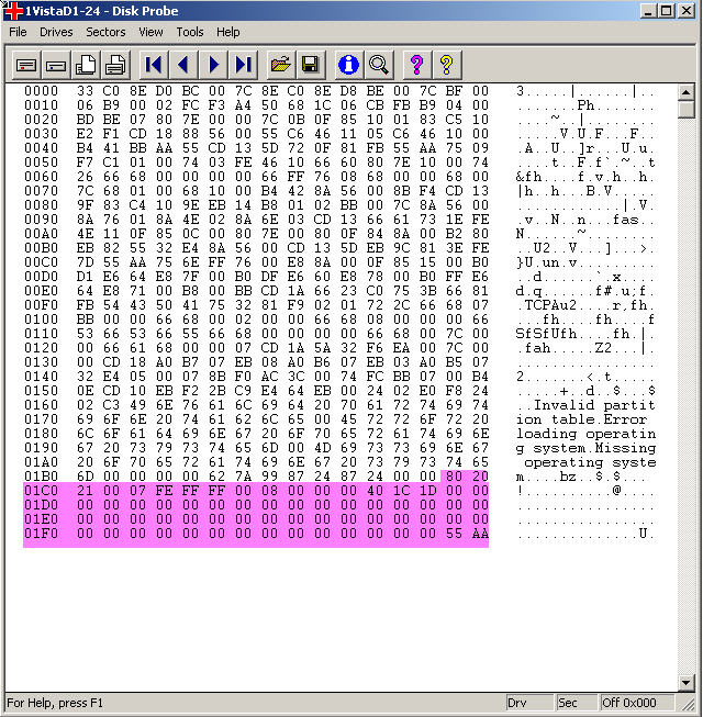

wiberos Skrevet 21. mars 2009 Skrevet 21. mars 2009 (endret) Kan du hjelpe meg å forstå litt mer om din situasjon? -Velg disk 0 som bootdisk og starte opp.....beskrive hva det kommer opp -Velg disk 1 som bootdisk og starte opp....beskrive hva du får. Siste sectorene var ikke som jeg forventet. (hvilken disk er overst i bootdiskpriority?) Det er ikke slik at vi kan ikke løse det, med andre tiltak, men det er viktig for deg å komme fram til en fornuftig og forståelig løsning. (jeg må nok prøve å installere det eazybcd saken din, har aldri prøvd det, for å se hva den gjør) edit: når du er ferdig med det ovenfor skal du: -åpne det vedlagt zip file. Jeg har redigert din mbr for disk 1, med Vistas code, samt har fjernet alle spor fra Grub. Det var noe på sector 24, og det blir uforandret, det betyr dog ingenting. -åpne deretter dskprobe, disk 1, velg å read. Vedlegger bilde. Du skal sikrer deg at merket område på bilde er den samme som på disken din. Hvis ja, slak du klikk overst til venstre på File , velg åpen, og åpne filen du har fått vedlagt her. Velg deretter Sectors, Write, og gå videre med å skrive, gå forbi advarsel med OK. Når du kommer til bilde som viser Starting sector to write data, det skal være 0. Etter det du kan reboot. Uansett hva du får av meldninger, så vil det beste være å Startup Repair fra Vista plate. Eventuelt Vista+XP meny fikser vi etterpå. Når det gjelder Ubuntu. Etter du har ordnet med mbr for Vista, skal du boote til Ubuntu CD plate (ikke install noe, bare komme til skrivebordet. Åpne terminal sudo grub find /boot/grub/stage1 og hvis du får noe verdier så prøve cat (hd?,?) /boot/grub/menu.lst ------(hd?,? ?=verdier du får etter find commando. Notere, eller ta kopi fra menu.lst, hvis du kommer så langt. 1VistaD1_24.zip Endret 21. mars 2009 av wiberos
