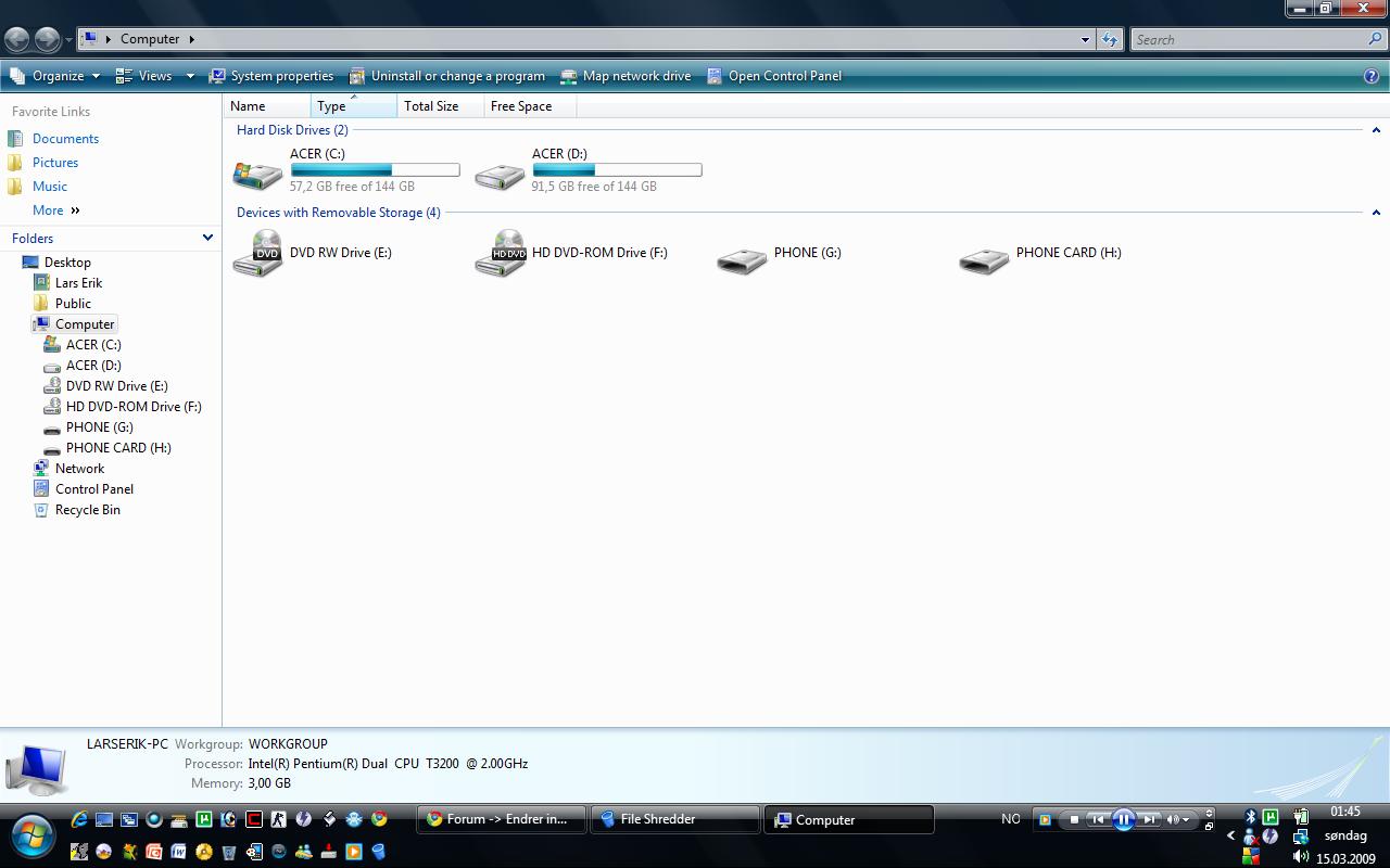

jeg har to harddisker på min acer aspire 5730zg.
jeg installerte vista ultimate på stasjon D og har home premium på C
home premium bruker jeg nå, men vil slette ultimate.

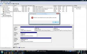

da jeg skal slette partisjonen står det at den er aktiv og ikke kan slettes,
kan noen hjelpe meg ??

Det er flere måter å slette denne partitionen eller disken på..
Men du får nok ikke slettet den direkte fra disk management :)
Metode 1. tror du kan slette D disken ved å restarte pc`n og trykke F8 under boot. du får da blandt annet disse valgene:
Sikkermodus
Sikkermodus med nettverk
Sikkermodus med bare kommandolinjen
Velg sist nevnte..
Når du står i kommando linje, så skriver du format d:\
Eller du kan sette inn en cd med xp, og boot fra denne.. og du vil få muligheten til å formatere partition du ønsker..
eller du kan gjøre følgende: (men dette har jeg ikke prøvet selv.. gidder ikke oversette dette nå, men du skjønner det nok :) )
Start, Run, typed in "Format D:" enter
The MS Dos CMD prompt window appears and states:
"WARNING ALL DATA ON NON-REMOVABLE DISK DRIVE D: WILL BE LOST, DO YOU WANT TO CONTINUE FORMAT! Proceed with format (Y/N)"
"Y" enter
CMD prompt states; "Format cannot run because the volume is in use by another process. Format may run if this volume is dismounted first. ALL OPEN HANDLES TO THIS VOLUME THEN WOULD BE INVALID. Would you like to try to force a dismount of this volume? (Y/N)"
"Y"
"xxxxxxx" enter (Volume name as shown on drive directory in explore)
"Volume dismounted. All opened handles to this volume are now invalid. 0/100 percent completed."
det var det.. lykke til :)
jeg prøvde det siste valget , men det funket ikke og jeg har ikke noen cd så, da må jeg håpe at det første forslaget funker ;)
