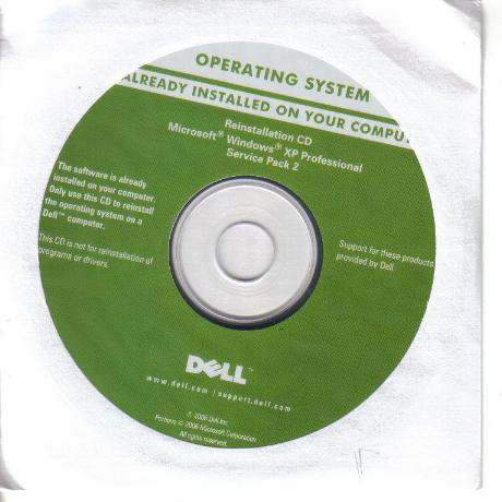

kakesjef Skrevet 13. mars 2009 Skrevet 13. mars 2009 Ser ikke cden ut noe lignende dette? Du må vel velge at den skal boote fra Cden i Bios.
Nani95 Skrevet 13. mars 2009 Forfatter Skrevet 13. mars 2009 Ser ikke cden ut noe lignende dette? Du må vel velge at den skal boote fra Cden i Bios. Jo CDen ser sånn ut, bare i blå. Men jeg skjønner ikke hva jeg skal gjøre etter at jeg har satt inn CDen
