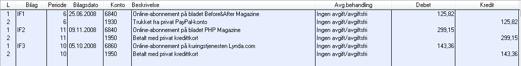

schnix Skrevet 12. mars 2009 Skrevet 12. mars 2009 Hei! Jeg prøver meg nå med regnskap for første gangen i Mamut Office. Jeg ligger litt etter sånn tidsmessig her, men men... Første spørsmål er rett og slett om jeg nå har klart å føre inn de tre første bilagene min korrekt inn i systemet.(?) Merk at det er private kort/bankkonti som er brukt, og det er spesielt derfor jeg lurer på om det korrekt å bruke de konti jeg har valgt. (Senere har jeg anskaffet meg egen bedriftkonto, men på dette tidspunkt har jeg ikke det.) Det andre spørsmålet er: Hvordan skal jeg føre fakturaen fra brreg for registrering i foretaksregisteret? Mvh Schnix
granny Skrevet 13. mars 2009 Skrevet 13. mars 2009 (endret) Hei En liten kommentar: Du må ikke bruke 19.. kontoene til føring fra privat konto. De sparer du til du har opprettet egen konto for firma. Bruk 2060 som er "mellomværende eier" Der kan du føre både ut og inn og så får du en total oversikt over hva firma skylder deg eller du skylder firmaet. 1950 er forøvrig kontonummer som pleier brukes på skattetrekkonto - men nå sier jo ikke du noe om hva slags firma det er du har opprettet? Går ut i fra at det er et enkeltmannsforetak? Sitter ikke slik til at jeg har kontoplanen foran meg nå - så det er litt vanskelig å se om de øvrige kontoene er korrekte i forhold til hva det er. Endret 13. mars 2009 av granny
schnix Skrevet 13. mars 2009 Forfatter Skrevet 13. mars 2009 Hei Takk for tipset ang. bruk av privatkonto. Jeg så selv på Mamut i går at det iflg. rapportene der ikke er så lurt å bruke 19xx-kontoene med tanke på balansen, de vil ikke akkurat stemme etter at jeg har vært på rema og handlet snacks. Ellers, ja det er et enkeltpersonforetak. (Dumt å ikke nevne det) Hva kontiene angåer, er de følgende: 6840: Aviser, tidsskrifter, bøker mv. 6860: Møter, kurs, oppdatering, mv. ps: 1950 står som debet-/kreditkort i mamut. - DrJens
granny Skrevet 13. mars 2009 Skrevet 13. mars 2009 Ser ut til at du har ført riktig det andre da Er nok bare jeg som alltid har brukt 1950 til skattetrekk er jo ikke så viktig - bare det er firmakontoene du har der
