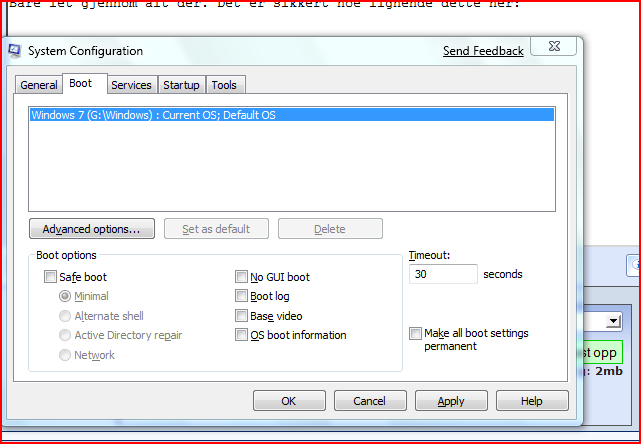

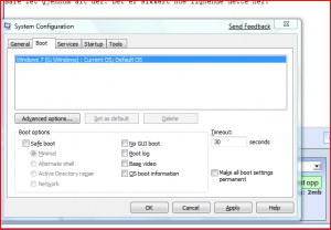

Kris Skrevet 8. mars 2009 Skrevet 8. mars 2009 Bare let gjennom alt der. Det er sikkert noe lignende dette her:

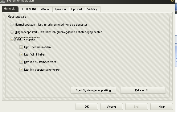

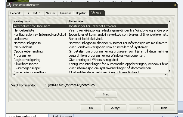

Tommy- Skrevet 8. mars 2009 Forfatter Skrevet 8. mars 2009 har nå avisntaller ubuntu, hvordan får jeg endra boot greia får den ikke opp i msconfig? Uten_navn2.bmp

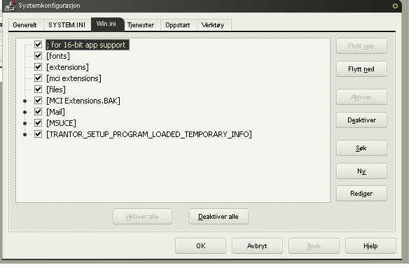

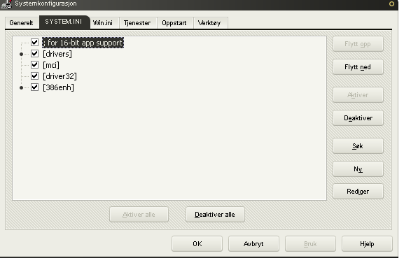

Tommy- Skrevet 8. mars 2009 Forfatter Skrevet 8. mars 2009 Nei her er printscreen Uten_navn3.bmp Uten_navn4.bmp
Kris Skrevet 8. mars 2009 Skrevet 8. mars 2009 Da vet jeg ikke. Du skulle ikke ha formatert Win7-harddisken, skulle ha fjernet booten først, og formatert etterpå. Men det er sikkert noen andre her som vet hvordan du fikser det
