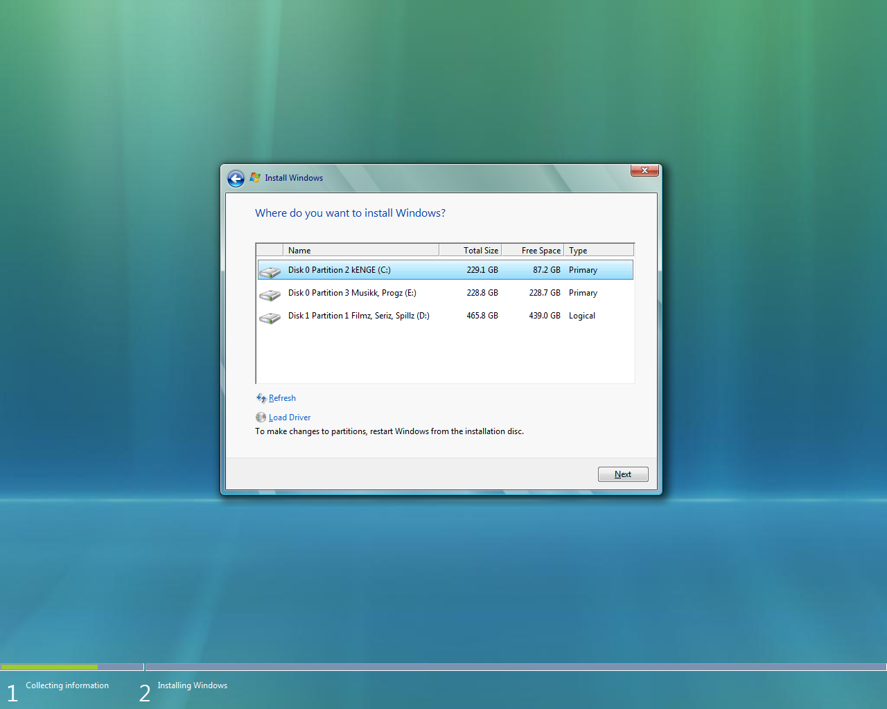

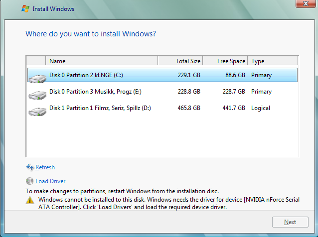

kenge Skrevet 3. mars 2009 Skrevet 3. mars 2009 (endret) Jeg prøver og formatere men jeg stopper opp en plass! Vet ikke hva jeg skal gjøre. har prøvd å laste ner det som står på bilde nedenfor. Noen som kan hjelpe meg? data: Acer Aspire M5640 Endret 3. mars 2009 av kenge
wiberos Skrevet 3. mars 2009 Skrevet 3. mars 2009 Kan du ikke klikk på Disk 0 partition 3 (musikk) og next, slik at du installere Vista og se hvordan det går? Etter du har installert evaluert og lært litt, så kan du gå tilbake å installere på nytt og etter ønske. Kan du vedlegge bilde fra diskbehandlingen før du går videre?
hakonvl Skrevet 3. mars 2009 Skrevet 3. mars 2009 Det står på bildet at du må ha drivere til den. Så må du legge inn driveren via en minnepinne eller noe.
kenge Skrevet 3. mars 2009 Forfatter Skrevet 3. mars 2009 Kan du ikke klikk på Disk 0 partition 3 (musikk) og next, slik at du installere Vista og se hvordan det går? Etter du har installert evaluert og lært litt, så kan du gå tilbake å installere på nytt og etter ønske. Kan du vedlegge bilde fra diskbehandlingen før du går videre? Det går ikke ant å trykke next på noen av di? bilde er det første jeg kommer til så det er det eneste bilde jeg har! Men det skal jo ikke være noe problem å installere windows så skjønner ikke hva jeg mangler på bilde liksom
kenge Skrevet 3. mars 2009 Forfatter Skrevet 3. mars 2009 Det står på bildet at du må ha drivere til den. Så må du legge inn driveren via en minnepinne eller noe. hva skal jeg gjøre når jeg har lagt den inn via en minnepenn da?
wiberos Skrevet 3. mars 2009 Skrevet 3. mars 2009 Kan du ikke klikk på Disk 0 partition 3 (musikk) og next, slik at du installere Vista og se hvordan det går? Etter du har installert evaluert og lært litt, så kan du gå tilbake å installere på nytt og etter ønske. Kan du vedlegge bilde fra diskbehandlingen før du går videre? Det går ikke ant å trykke next på noen av di? bilde er det første jeg kommer til så det er det eneste bilde jeg har! Men det skal jo ikke være noe problem å installere windows så skjønner ikke hva jeg mangler på bilde liksom Jeg valgte å svare slik fordi du prøver å installere Vista fra Win7, ikke det? I tillegg ønsket å se hvor er de andre partioner på disken din. Disk 0 er med part 2 og 3. I tillegg nevnte at du installere på musikk, fordi du har så mye på din C:\, og det kommer til å bli lagt på en *old file. Så det med driver ville komme etterpå, slik at du kunne forstå litt mer om det. Og du behover ikke å legge driver i usb. I vista du bare fjerner plata di, og setter inn plata med drivere for hovet kort. Så, kan du vise oss bilde fra diskbehandlingen?, eller har jeg misforstått?

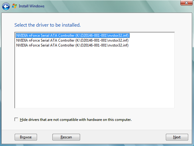

kenge Skrevet 3. mars 2009 Forfatter Skrevet 3. mars 2009 (endret) nå har jeg lagt den driveren innpå minnepennen så kommer dette! se bildene! så etter disse bildene så kommer jeg tilbake den bilde som vises i begynnelsen av tråen! så får jeg ikke trykket next allikavell :S Endret 3. mars 2009 av kenge

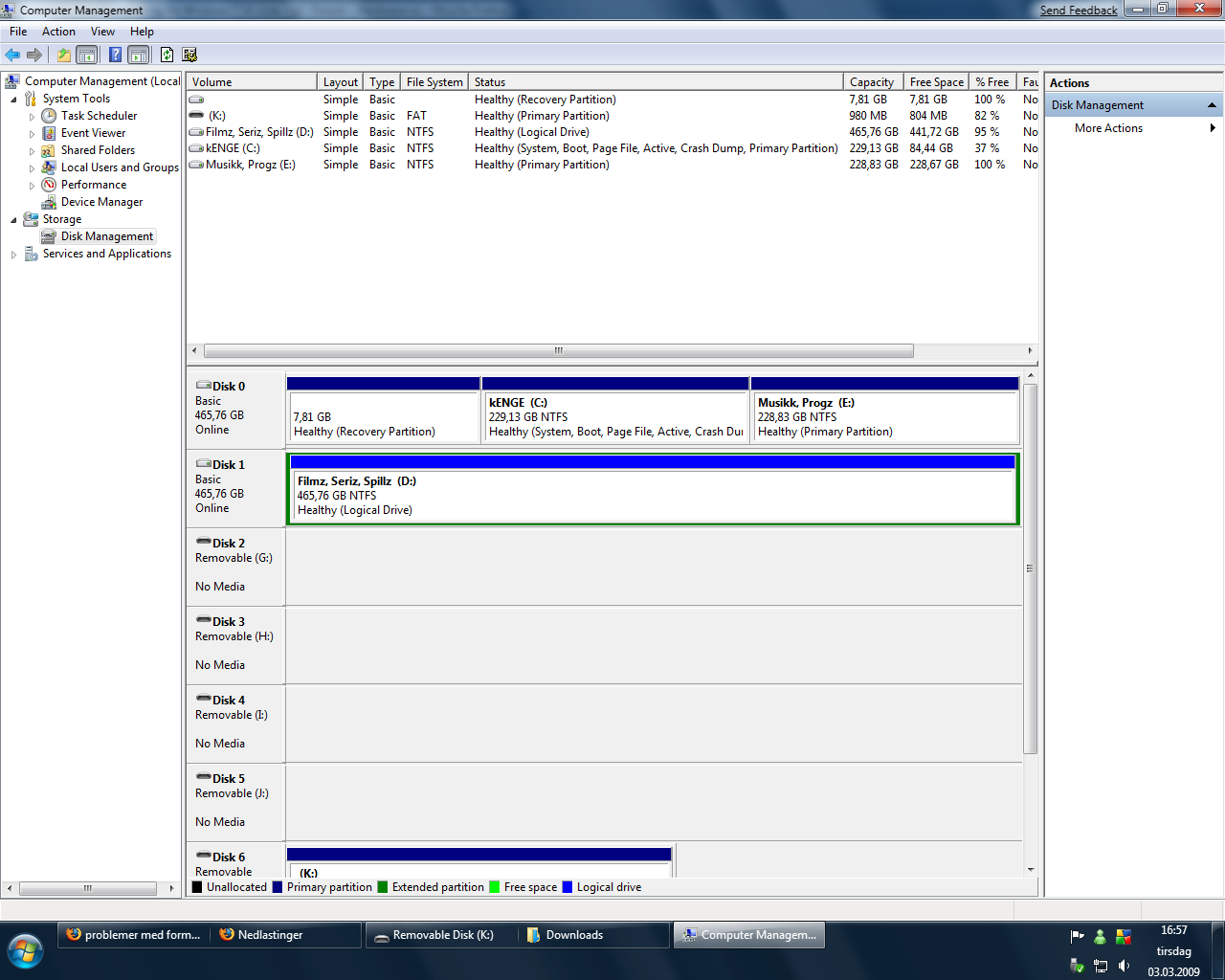

wiberos Skrevet 3. mars 2009 Skrevet 3. mars 2009 Med å høyre klikk på Min Datamaskin og velg ..behandle (manage) vil du komme til diskbehandling. Når du får utførdringer med et system, det hjelper lite med at det går fint i en annen maskin, ikke sant? Er du sikkert at du har riktig driver?
kenge Skrevet 3. mars 2009 Forfatter Skrevet 3. mars 2009 Med å høyre klikk på Min Datamaskin og velg ..behandle (manage) vil du komme til diskbehandling. Når du får utførdringer med et system, det hjelper lite med at det går fint i en annen maskin, ikke sant? Er du sikkert at du har riktig driver? Her er bilde!?
wiberos Skrevet 3. mars 2009 Skrevet 3. mars 2009 Bruker du den recovery partition, eller er den bananas? Hvis du ikke bruker den, så må du få den vekk. Allikevel du kunne kopiere alt som er der noe sted? Og siden du har bærbar, så du kan egentlig installere med å starte fra Dvd rom, og søke hjelp allikevel? Da skal du renese alt du har på Disk 0, men ikke hvis det er noe som du MÅ ha.
kenge Skrevet 3. mars 2009 Forfatter Skrevet 3. mars 2009 (endret) Bruker du den recovery partition, eller er den bananas? Hvis du ikke bruker den, så må du få den vekk. Allikevel du kunne kopiere alt som er der noe sted? Og siden du har bærbar, så du kan egentlig installere med å starte fra Dvd rom, og søke hjelp allikevel? Da skal du renese alt du har på Disk 0, men ikke hvis det er noe som du MÅ ha. Recovery partition med windows7? Problemet mitt er på den stasjonere! fårstår ikke så mye av det du skriver her akuratt men kanskje jeg misfårsto? Endret 3. mars 2009 av kenge
wiberos Skrevet 3. mars 2009 Skrevet 3. mars 2009 Hvis du ser på bilde fra diskbehandlingen, du har er recovery partition på 7,81 GB. Hva bruker du den til?
kenge Skrevet 3. mars 2009 Forfatter Skrevet 3. mars 2009 Hvis du ser på bilde fra diskbehandlingen, du har er recovery partition på 7,81 GB. Hva bruker du den til? jeg lurer selv på hva den brukes til? Har 3 partitioner! C - D & E! Som brukes!
wiberos Skrevet 3. mars 2009 Skrevet 3. mars 2009 hehe, du hadde sikkert mulighet å restore din PC, men jeg vet ikke om du viste om det. Uansett, kan du installere med å boote fra Dvd rom? Det med recovery du finner vel seinere. Det vil være det beste alternativ for deg, tror jeg, fordi du kan da formatere den C: partition, IKKE slette, men formatere.

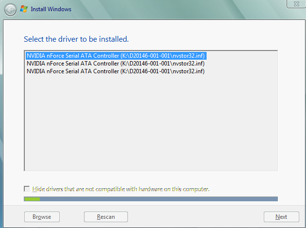

wiberos Skrevet 3. mars 2009 Skrevet 3. mars 2009 Da kan du prøve deg fram slik: Starte fra DVD. Om drivere mangler, så skal du ikke være i stand å se partitioner. Hvis du kan se partitioner og next er synlig, så prøve å installere på partition 2, dvs musikk. Du har ingeting der, så det er greit. Slik vil det bli duall boot. Hvis det du ikke finner disken og du må laste inn drivere, så prøve med de alternativene som gir deg sjanse for å gå videre. Når du har klart å installere Vista på den partition, og du finner diverse løsninger, eller drivere du må installere, så kan du installere Vista på nytt. Denne gangen skal du først gå via Repair my computer funksjon, CMD og diskpart. (bare nevner slik at du kan tenke i mellomtiden) og rense disken totalt, helt blank, for så å starte på nytt, og installere Vista.
kenge Skrevet 3. mars 2009 Forfatter Skrevet 3. mars 2009 Da kan du prøve deg fram slik: Starte fra DVD. Om drivere mangler, så skal du ikke være i stand å se partitioner. Hvis du kan se partitioner og next er synlig, så prøve å installere på partition 2, dvs musikk. Du har ingeting der, så det er greit. Slik vil det bli duall boot. Hvis det du ikke finner disken og du må laste inn drivere, så prøve med de alternativene som gir deg sjanse for å gå videre. Når du har klart å installere Vista på den partition, og du finner diverse løsninger, eller drivere du må installere, så kan du installere Vista på nytt. Denne gangen skal du først gå via Repair my computer funksjon, CMD og diskpart. (bare nevner slik at du kan tenke i mellomtiden) og rense disken totalt, helt blank, for så å starte på nytt, og installere Vista. Nå har jeg komt ett hakk videre! se bilde! nå skal jeg se om jeg får installert vista så gir jeg en tebakemelding om hvordan dette går!
hakonvl Skrevet 3. mars 2009 Skrevet 3. mars 2009 Når det står at det mangler drivere så gjør det det gjerne. Selv om jeg ikke kan innstalere på en USB disk såkommer den opp på disklista i Win7, men det står at jeg ikke kan instalere på den.
