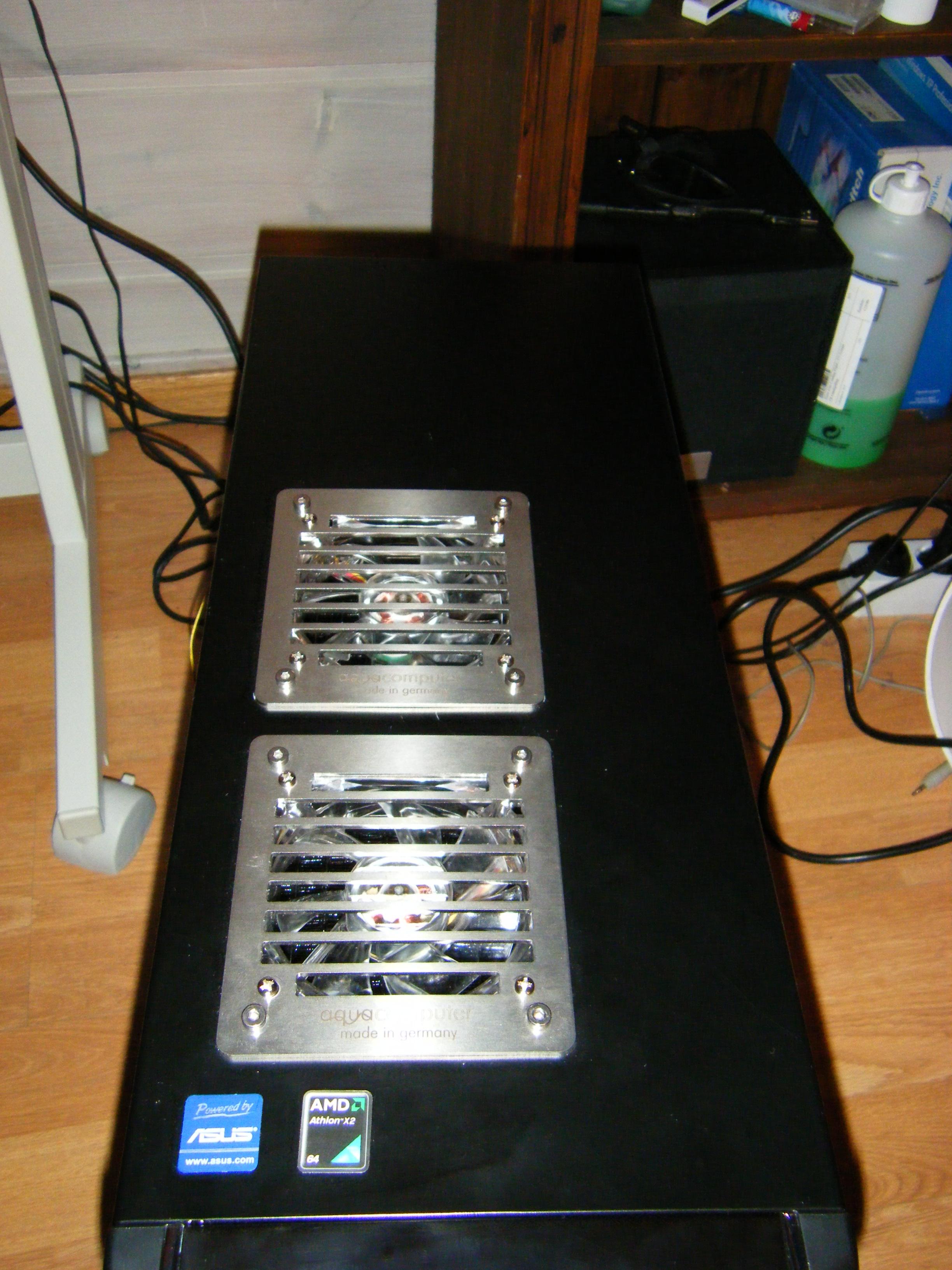

To av radiatorene sitter oppe i kabinettet, og den siste sitter i forkant.

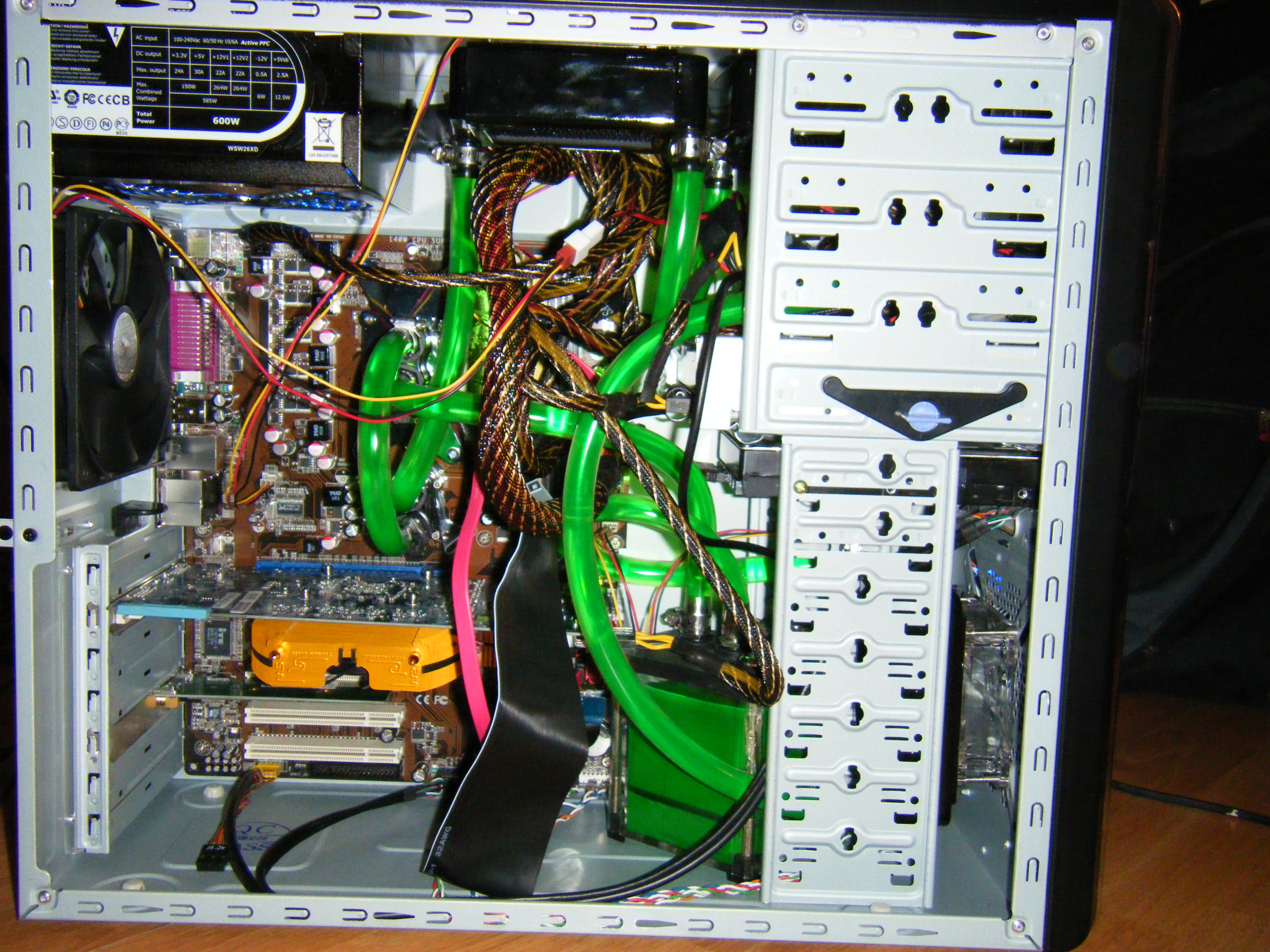

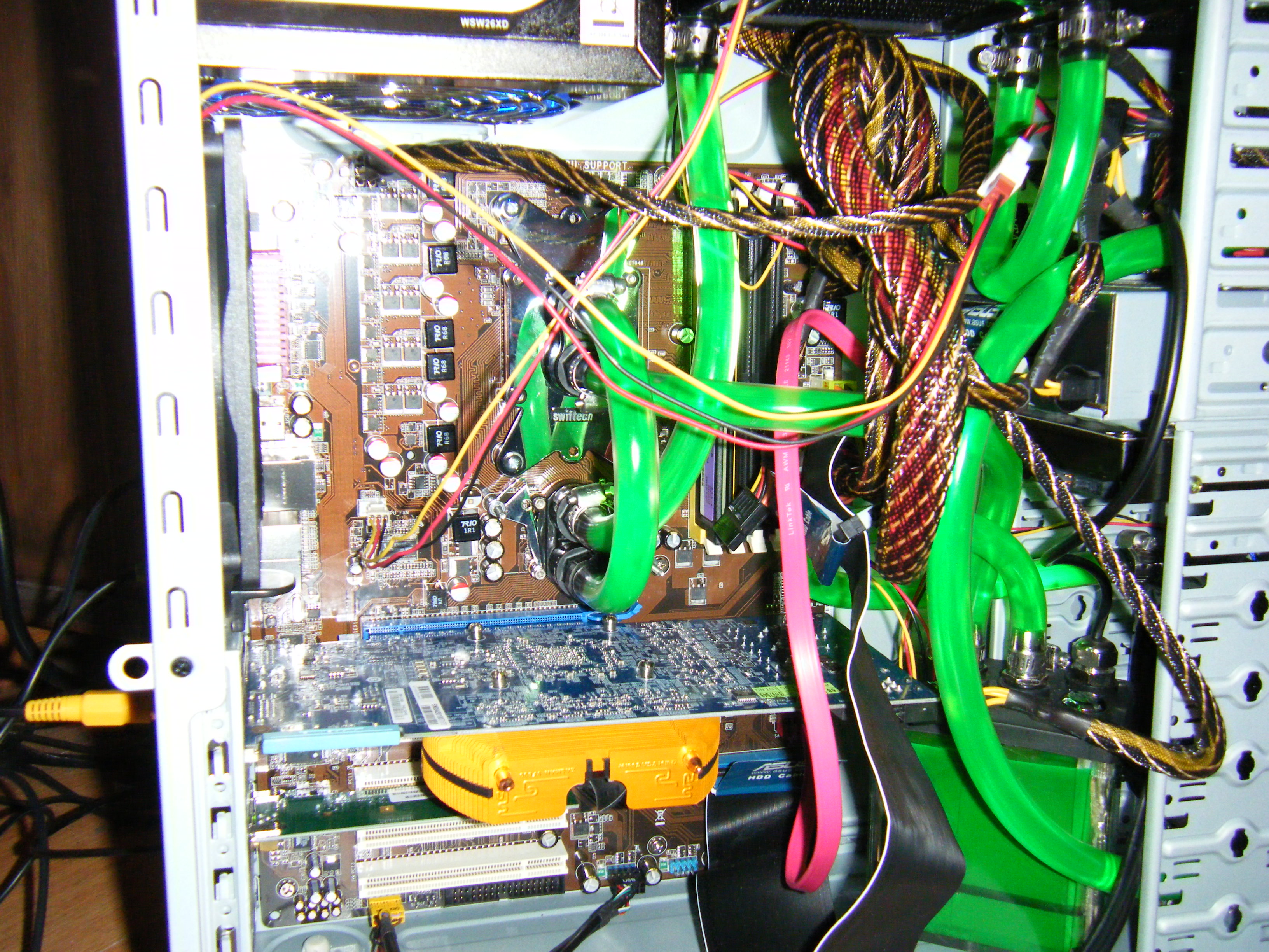

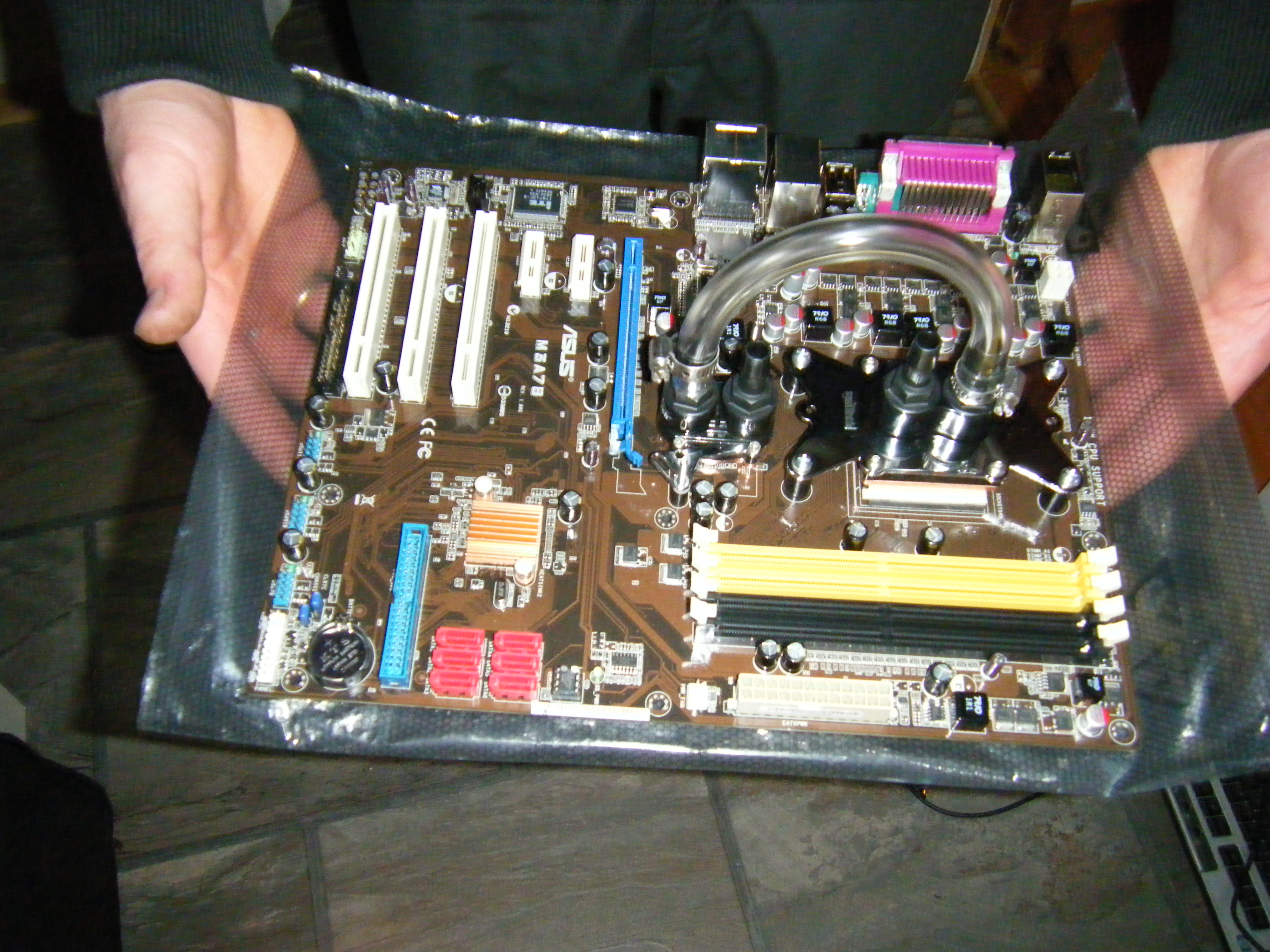

Her kommer bilder:
Hovedkortet før montering
Oversikt, litt trangt i mitt coolermaster elite 334 midi tower.
Viftedeksel for to av radiatorene oppå Tower'et.

Kunne det ha vært noe å hente med kraftigere vifter?
Kan det ha noe å si hvis man har veldig mye slanger?
Har snudd viftene så de suger luft vekk fra radiatorene.
Det du kan gjøre er at du kjøper to vifter til av samme type og setter på undersiden av radiatorene. Det vil nok hjelpe på et par grader. Men jeg tror egentlig du må bytte ut radiator, pumpe og cpu blokk for å få ned tempen med rundt 5-10 grader.
hvis jeg skal oppgradere radiator, burde jeg fjerne de 3 små og koble til en stor(2x120/3x120)? tenker på flow osv. eller har det ikke så mye å si? er nesten 2 meter med slange nå.
