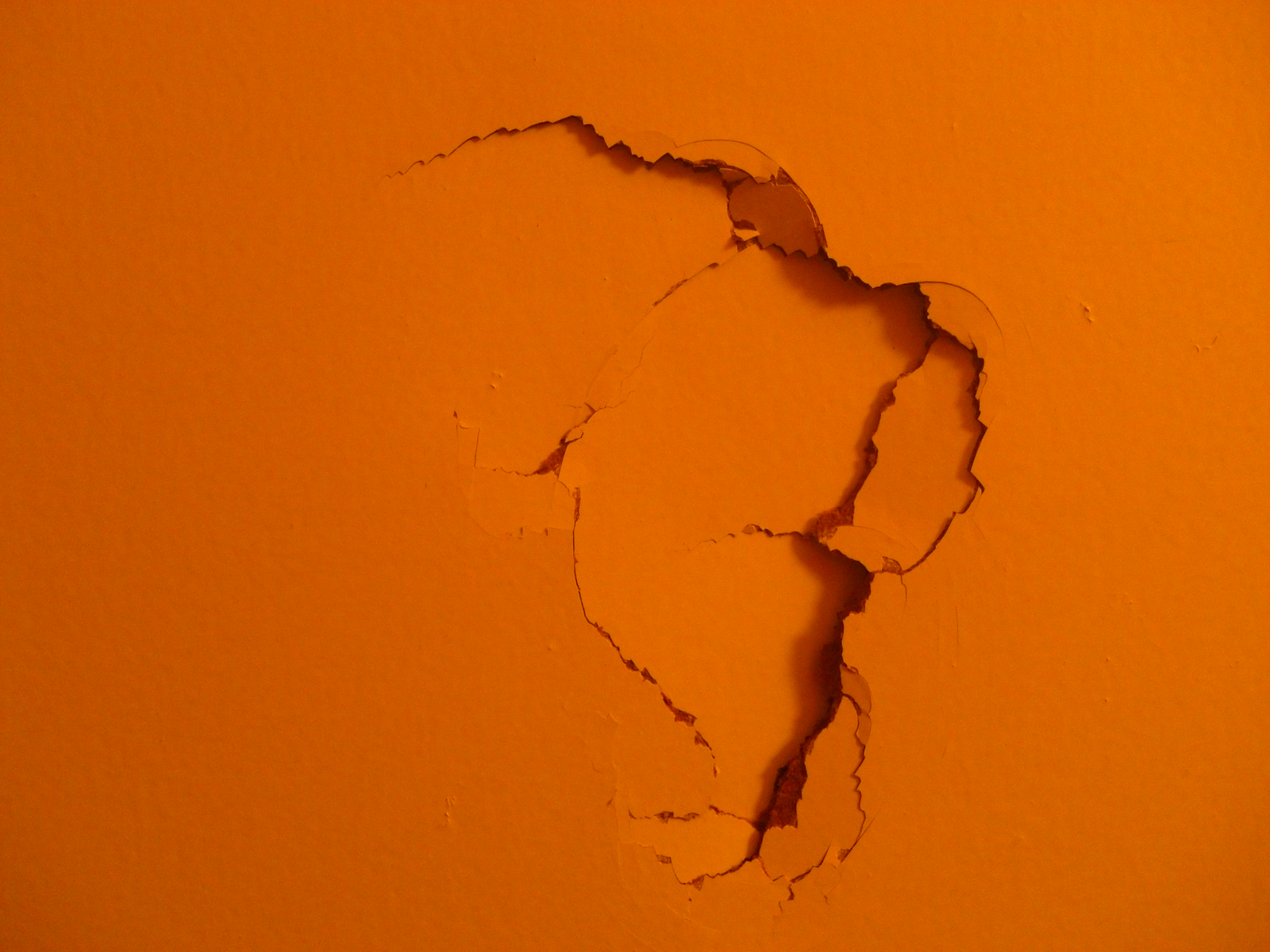

BadFurDay Skrevet 27. februar 2009 Skrevet 27. februar 2009 Ok, hadde ett lite uhell med døra og hånda mi, og trenger nå å få fikset et lite hull Hullet er ca 12 cm høyt, og 10 cm på det bredeste. Går det å bare sparkle igjen, og male over etterpå? Legger her ved ett bilde av uhellet 1
Gjest Slettet-fsaSP0zV Skrevet 27. februar 2009 Skrevet 27. februar 2009 Dette kan du ikke sparkle igjen slik det er nå. Du må legge inn en forsterkning på baksiden, og lime eller skru denne fast. Deretter sparke og male. Enklere å bytte døren....
Svinks Skrevet 28. februar 2009 Skrevet 28. februar 2009 Hva om man skrur inn en skrue i den innslåtte biten, smører lim på alle bruddkantene, og drar ut den innslåtte biten til sin opprinnelige plass? Når limet er tørt, kan man sparkle og male. I samme farge, eller en annen om man foretrekker det. Og nei, fargen er ikke grufull. Hvis alle fire vegger i et rom har den fargen kan det bli litt intenst. Men på en vegg, eller bare på dører, kan det kvikke opp i det rette interiøret.
Admin'c Skrevet 23. mai 2009 Skrevet 23. mai 2009 (endret) kutt ut en ren firkant og fest en planke bak, så kutter du en ny gipsbit ut fra en ny gipsplate og skrur fast i hullet og deretter sparkler og maler til det ser bra ut. Husk sparklingen er 90% av jobben så få den bra til med bilder og greier, http://www.klikk.no/howtv/bolig/hus/article442395.ece men er vel sent ute Endret 23. mai 2009 av Admin'c
