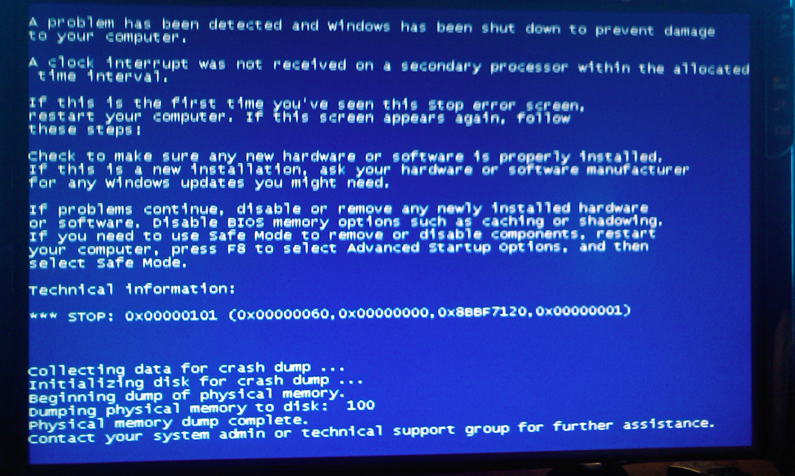

Nyang Skrevet 27. februar 2009 Skrevet 27. februar 2009 Hei Får en stund tilbake kjøpte jeg meg en maskin, og den funket fint den helt til noen dager siden så fikk jeg min første bluescreen, jeg restartet den og den funker en liten periode men så nå får jeg den bare oftere og oftere. jeg har prøvd å formatere maskinen men mitt i formateringen får jeg bluescreen igjen. jeg tok også et bildet av den som kanskje er til hjelp. Jeg håper dere virkelig kan hjelpe meg her:)
TRD4U Skrevet 27. februar 2009 Skrevet 27. februar 2009 Jeg håper du kjenner til at du kan søke litt på Google med den koden du har fått. Det gjorde jeg, og fikk raskt opp denne lenken. Videre, kan du også ta en kikk her. Håper dette hjelper deg litt på vei, hold oss oppdatert om hvordan det går og om du får løst problemet.
PerB Skrevet 27. februar 2009 Skrevet 27. februar 2009 (endret) Søk på google med 0x00000101. Du vil få treff som kan forklare årsaken. Edit: Alt for sen - slik går det når du blir avbrutt av telefon før du trykker på "svar". Endret 27. februar 2009 av PerB

Nyang Skrevet 27. februar 2009 Forfatter Skrevet 27. februar 2009 Vell, etter å ha lest det jeg fant, så ser det ut som det kan være grafikk korte som har en feil driver elns. Men nå kommer jeg ikke inn på windows engang, fordi i startet trodde jeg det var virus så jeg skulle til å formatere men fikk da bluescreen/BSOD mitt i formateringen. Men etter å ha lest litt så virket det som at det ikke var det som var problemet. På de sidene jeg har lest sier de at jeg må slette skjermkort driveren å bruke den jeg fikk fra cd'ene. men det er jo litt vanskelig når jeg ikke kommer inn i windows engang. Er det noe mulighet for at jeg kan "resette" hele system elns uten å være i windows. Hvis dere skjønner hva jeg mener, evt noe på hovedkorte jumpere elns som kan tas ut og inn for å slette alt på maskinen og begynne på nytt?
TRD4U Skrevet 28. februar 2009 Skrevet 28. februar 2009 Det finnes en CMOS-jumper som du kan bruke til å slette BIOS, men jeg tror ikke det er interessant. Du får ikke slette harddisken ved å gjøre det. Måten å få fjernet Windows på er som oftest å boote fra Windows-CD'en og deretter følge anvisninger på skjermen for å få formatert disken og lagt inn Windows på nytt. Får du blåskjerm da, kan du prøve å benytte en CD med en Linux Distro til bare å formatere harddisken, for så å slå av maskinen. Du kan også sette inn harddisken som en slave-disk i en annen maskin. Begge disse måten krever at du har litt erfaring med data. Dersom du ikke har det, prøv å formater på vanlig måte enda en gang (slik jeg beskrev ovenfor). Kanskje var det bare tilfelig at du fikk blåskjerm under formateringen, det har jeg ihvertfall aldri opplevd. Husk å kopiere alle viktige filer før du formaterer. Dette kan også gjøres ved å sette disken inn i en annen maskin, og deretter kopiere over filene til OSet på den maskinen. Lykke til
Nyang Skrevet 28. februar 2009 Forfatter Skrevet 28. februar 2009 Jeg tenker jeg går for å prøve en cd med Linux Distro, fordi jeg har ingen annen stasjonær maskin som jeg kan putte hardisken i for øyetblikket. men hvor får jeg tak i den cd'en? er det noe jeg kan laste ned eller må jeg kjøpe den?
TRD4U Skrevet 1. mars 2009 Skrevet 1. mars 2009 Nå har jeg litt lite erfaring med de nyeste Linux-Distroene. Jeg har ofte gjort det trikset med noen eldre versjoner. Uansett, Ubuntu kan lastes ned her, og jeg vil tro at den gir deg muligheten til å formatere. Det finnes jo et hav av andre gratis distroer der ute, så betale skal du ihvertfall slippe. Lykke til
Nyang Skrevet 1. mars 2009 Forfatter Skrevet 1. mars 2009 Vell jeg fikk lastet ned ubuntu og brente det som en image fil på en cd, funket fint det helt til 74% av innstalasjonen. Da stoppet det opp akkurat som da jeg prøvde med windows cd'en. Jeg er nå helt tomt for ideer om hva jeg kan gjøre nå. Det jeg har gjort der: - Helt i startet lette etter virus fant ingen. - Det var mye støv i pc'en så jeg kjøpte en luft på boks og tok en skikkeling rengjøring. - tok ut lydkortet, (jeg leste et sted at det var kanskje det som var feilen men var nok ikke det). - Byttet den orginale cpu viften med en nyere og kraftigere enn fra komplett. - Restartet biosen. - Formaterte pc'en min fikk bluescreen mitt i. - Lastet ned ubuntu fikk det til å funke til 74% (men hardisken ble formatert) - puttet windows cd'en tilbake i pc'en men fortsatt ble det bluescreen. Altså jeg føler for at jeg har nesten gjort alt untatt og kjøpe nye deler (men det vil jeg ikke gjøre ennå for jeg vet hvor problemet ligger ellers så kan jeg ende opp med deler til en helt ny pc) også har jeg ikke tatt ut hardisken og formatert den i en annen stasjonær pc. Jeg kjøpte pc'en for ca 9 måneder siden så jeg har vell kanskje garanti? burde jeg sende den tilbake til komplett ? eller er det noen som har en anelse om hvor/hva problemet kan være? TRD4U noen flere forslag?
TRD4U Skrevet 1. mars 2009 Skrevet 1. mars 2009 (endret) Jeg er redd jeg må skuffe deg Nassetass . Du har virkelig lagt ned en skikkelig innsats , og jeg må si det overrasker meg at du ikke har fått løst problemene. Det at også Ubuntu stopper opp kan vel kanskje indikere et alvorlig problem. Det er nå du skulle hatt en rundt 10 forskjellige pc'er (slik som meg ), slik at du kan bytte litt rundt på komponenter, for å isolere problemet. Jeg er nok dessverre tom for ideer, ihvertfall må jeg gruble litt først . Tror nok ikke det er harddisken som er problemet, du fikk jo formatert den, gjorde du ikke? Uansett skader det jo ikke å sette den inn i en annen maskin. Det kan nok kanskje være en idé å ta kontakt med Komplett, og fortelle de om probleme og det du har gjort for å løse de. Kanskje har de forslag å komme med eller gir deg mulighet til å bytte inn PC'en? REDIGERT: La til noen tips og sendt Leif på dør. Endret 1. mars 2009 av TRD4U
