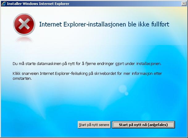

UUnreal Skrevet 24. februar 2009 Skrevet 24. februar 2009 Kjører Sp2. har forsøkt flere build av den. Fjernet for oppdateringer når den kjører, men den feiler på flere pc`er. Hva er galt??

War Skrevet 24. februar 2009 Skrevet 24. februar 2009 (endret) Du poster nok ikke mye i humor eller gledesutbrudds delen av forumet ser jeg. Hva feiler dem med? Har du en feilmelding eller skjermbilde? Sp2, regner med du bruker xp da. Isåfall hvorfor ikke SP3? Har du den i add/romove progammer eller er det nyinstall etter formatering? Du har slått av denne? Install the latest updates for Internet Explorer and the Microsoft Windows Malicious Software Removal Tool (recommended) Alle antivirusprogrammer må være av. Du skal også kunne se hva som feiler 00:00.000: ==================================================================== 00:00.266: Started: 2009/02/22 (Y/M/D) 20:40:26.763 (local) 00:00.313: Time Format in this log: MM:ss.mmm (minutes:seconds.milliseconds) 00:00.344: Command line: f:\2c120e22b597336245d39e27db\update\iesetup.exe /WU 00:00.500: INFO: Acquired Package Installer Mutex 00:00.719: INFO: Operating System: Windows Workstation: 5.1.2600 (Service Pack 3) 00:00.828: INFO: Checking version for F:\Program Files\Internet Explorer\iexplore.exe: 6.0.2900.5512 00:00.844: INFO: F:\Program Files\Internet Explorer\iexplore.exe version: 6.0.2900.5512 00:00.860: INFO: Checking if iexplore.exe's current version is between 7.0.0.0... 00:00.875: INFO: ...and 7.1.0.0... 00:00.891: INFO: Maximum version on which to run IEAK branding is: 7.1.0.0... 00:00.906: INFO: iexplore.exe version check success. Install can proceed. 00:05.047: INFO: User clicked Never Install button. 00:05.063: INFO: Installer return value: hr=0x00000013 00:05.110: ERROR: Setup exit code: 0x00000013 (User has selected to have Windows Update never offer Internet Explorer version 7.0 for installation). Du kan også finne filen IE7.log under windows, bla til ECUSTOM , bruke en registereditor og endre til "tillat lesing og skriving "under administratorgruppene. Endret 24. februar 2009 av War
UUnreal Skrevet 24. februar 2009 Forfatter Skrevet 24. februar 2009 (endret) Du poster nok ikke mye i humor eller gledesutbrudds delen av forumet ser jeg. Hva feiler dem med? Har du en feilmelding eller skjermbilde? Sp2, regner med du bruker xp da. Isåfall hvorfor ikke SP3? Har du den i add/romove progammer eller er det nyinstall etter formatering? Du har slått av denne? Install the latest updates for Internet Explorer and the Microsoft Windows Malicious Software Removal Tool (recommended) Alle antivirusprogrammer må være av Poster der jeg føler for. Nyinstallering oppdatering av gammel. Fordi dette ikke er privat. Den malicious softare removal tool oppdateres via installeringen av IE7, men det er det jeg har lest på nettet er den som lager problemer. Har forsøkt å krysse vekk for oppdateringer på installeringen, med samme resultat. Virker ikke. Skjermbilde vedlagt... Jeg er også admin så tilgang skal ikke være noe problem på pc`en. Endret 24. februar 2009 av UUnreal
War Skrevet 24. februar 2009 Skrevet 24. februar 2009 (endret) Det kan bety 2 ting. Begrensninger for registernøkler, filer og mapper. Vanligvis ved at et sikkerhetsprogram ser på IE7 innstalasjonspakkene som usikker. Det er grunnen til at man må slå av alle slike program man har på pcen. Antispyware også. Den andre måten er den jeg skrev over, IE7.log - lete etter IECUSTOM og i registeret endre verdien til "tillat" Det må man gjøre flere ganger med alle registernøkklene som blokkerer i IE7.log. Men kan ikke tru at MS har ment dette som en løsning for mannen i gata. Det kan være problem med backup/update av en eldre IE på maskinen. Da vil du finne "ArchiveFileForUninstall:ArchiveSingleFile Cancelled" I IE7.log filen i windowsmappen Si ifra om du finner Time_stamp: ArchiveFileForUninstall:ArchiveSingleFile Cancelled Time_stamp: DoInstallation:UpdSpCommitFileQueue for AlwaysQueue Failed: 0x4c7, Isåfall kan du prøve dette i Kjør echo y| cacls "%CommonProgramFiles%Microsoft SharedVGXvgx.dll" /P BUILTINUsers:R "BUILTINPower Users:C" BUILTINAdministrators:F "NT AUTHORITYSYSTEM:F" Finner du nøkkler som ikke tillater som for eks 0.922: IECUSTOM: Unwriteable key HKCRInterface{34A715A0-6587-11D0-924A-0020AFC7AC4D} Bare trykk [Win]+R skriv cmd så skriv der inne RegEdit Så ser du registeret, der kan du trykke ctrl + F for å søke etter nøkklene, de som ikke tillot. 34A715A0-6587-11D0-924A-0020AFC7AC4D Så høyreklikke og Edite til tillat. Endret 24. februar 2009 av War

Uffda Skrevet 24. februar 2009 Skrevet 24. februar 2009 Dette vil ikke løse problemet ditt. Husker ikke helt hvilken fil som forårsaker denne feilen, - men det er bare en vei rundt den. Tingen er det at ene filen som ie7 installerer, er allerede installert - og derfor feiler installasjonen av ie7 og den avbrytes. Eneste måten rundt dette er å lage en installasjon selv av ie7 basert på operativ systemet og sp du har installert på en tilsvarende maskin som virker. Jeg hadde problemet med mange maskiner jeg klargjorde etter installering av sp3, for den ene fila ligger i hurtigoppdatering etter sp3 - og da feiler installasjon av ie7. Så, - jeg har hatt samme feilen og lastet ned ie developer kit eller noe slikt og lagde meg en msi pakke med ie7. Den skriver bare blindt over filene og er vellykket hver gang. Du finner mye om dette på microsoft sine sider og på weben hvis du googler, og eneste workaround er å lage en egen installasjon til ditt operativsystem. Man kan og lage branded ie pakker med ie dev kit også...

Uffda Skrevet 24. februar 2009 Skrevet 24. februar 2009 Sikker på at man ikke kan skrive over filene ved å force tilgang i registeret? Din måte høres uansett lettere ut. Ganske så sikker, fra alle de postene jeg fant i technet og andre plasser henviste til at eneste måten å få denne installasjonen igjennom var at alle komponentene var ferdig installert på en annen pc og så lage en msi pakke på ie7 ut fra der. Var en xml versjon eller noe slikt, husker det ikke helt siden det er en stund siden jeg lette etter problemet. Har en ferdig pakke som er basert på norsk xp pro, sp3 som jeg kan legge ut en plass som kan lastes ned. Den kjører jeg de gangene jeg støter borti problemet. Men, - det jeg husker var at problemet kom når man skulle installere ie7 etter xp sp3. http://social.technet.microsoft.com/forums...6-b13e7b423d4e/ Et google søk på ie7 wont install after sp3 gir deg sider opp og ned - jeg fant ikke noen fix på dette utenom å lage denne pakken. Men kan jo være det er en løsning på dette nå.
UUnreal Skrevet 25. februar 2009 Forfatter Skrevet 25. februar 2009 Sikker på at man ikke kan skrive over filene ved å force tilgang i registeret? Din måte høres uansett lettere ut. Ganske så sikker, fra alle de postene jeg fant i technet og andre plasser henviste til at eneste måten å få denne installasjonen igjennom var at alle komponentene var ferdig installert på en annen pc og så lage en msi pakke på ie7 ut fra der. Var en xml versjon eller noe slikt, husker det ikke helt siden det er en stund siden jeg lette etter problemet. Har en ferdig pakke som er basert på norsk xp pro, sp3 som jeg kan legge ut en plass som kan lastes ned. Den kjører jeg de gangene jeg støter borti problemet. Men, - det jeg husker var at problemet kom når man skulle installere ie7 etter xp sp3. http://social.technet.microsoft.com/forums...6-b13e7b423d4e/ Et google søk på ie7 wont install after sp3 gir deg sider opp og ned - jeg fant ikke noen fix på dette utenom å lage denne pakken. Men kan jo være det er en løsning på dette nå. Har ikke fått noen løsninger til å virke enda. Setter stor pris på om du får lagt ut msi pakken.
Uffda Skrevet 25. februar 2009 Skrevet 25. februar 2009 Setter stor pris på om du får lagt ut msi pakken. Ok, her er link til en rar fil med både msi og exe fil for ie7. Denne kan bare brukes på NORSK WinXP med SP3. http://www.mediafire.com/file/mmmylfxytmw/ie7sp3no.rar

PoL-E Skrevet 16. mars 2009 Skrevet 16. mars 2009 hadde samme problemet som OP, og filene dine funket flott Uffda. takker
