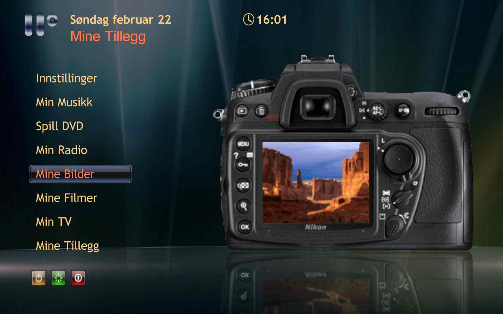

btw så funker skinnet du nevner bra her i min 1.0 med siste svn, som sagt er jo ikke dette testet som skikklig, men men..
skinnet ser forøvrig ikke så fint ut spør du meg, men men smaken er som baken .post-112614-1235315086_thumb.jpg
alle kantene på bildene ser jo ikke ut, får det til og så "billig" og dårlig ut.
