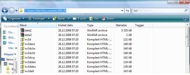

for å sjekke om du har flere filer trykk start- kjør og skriv cmd
Så skriver du
dir/A navn_på_fil
for eks
dir/A C:\Users\War\Documents\OCCT\2009-01-21
Du kan slette filer her også med koden rmdir /S navn_på_filen men det er litt mere heavy.
rmdir /S C:\Users\War\Documents\OCCT\2009-01-21
