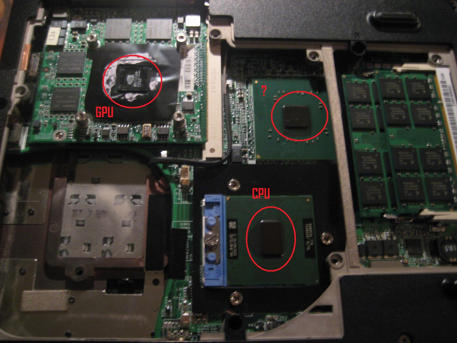

A-Dawg Skrevet 18. februar 2009 Skrevet 18. februar 2009 (endret) Nettopp kjøpt ny prosessor. En singel core pentium m770. Kjøpte med arctic silver 5 kjølepasta. Så veiledning på arcticsilver.com og der hadde de på svært lite samtidig som de brukte et barberblad for å skrape av og jevne ut pastaen. Jeg smurte på en go del og fordelte det utover kjærnen. Kan for mye pasta føre til at cpu'en kjøler dårligere? Er det sånn at jo mindre pasta jo bedre kjøling? Eller er ikke dette så nøye? Leste at det kan ta opp mot 200 timer før man kan nytte full effekt av pastaen. Lurer også på hva slags kjerne som er på bildet med spørsmålstegn. Endret 18. februar 2009 av A-Dawg

Gjest Slettet-77do0b Skrevet 19. februar 2009 Skrevet 19. februar 2009 Lurer også på hva slags kjerne som er på bildet med spørsmålstegn. Northbridge
A-Dawg Skrevet 19. februar 2009 Forfatter Skrevet 19. februar 2009 Lurer også på hva slags kjerne som er på bildet med spørsmålstegn. Northbridge Viste ikke hva northbridge var før nå. Takker. Min laptop ligger på rundt 54 grader. Vifta starter på 55 og kjøler ned cpu til 49 grader. Og så bygger varmen seg opp igjen til 55 og sånn går det. Merker ikke noe til at temperaturen med arctic silver virker enda. Samme grader som før. Det var ei lita pute på kjøleren over northbridge. Skal man ta av denne og smøre pasta på denne også? Blir northbridgen noe særlig varm?
War Skrevet 19. februar 2009 Skrevet 19. februar 2009 Ikke smør på pasta om det er en pad der, da blir det et stort gap om du ikke får kjøleren nermere. NB blir neppe varm om du ikke klokker.
Petrvs Romanvs Skrevet 19. februar 2009 Skrevet 19. februar 2009 (endret) Er det en svart stiv pute så er den i veien for varmegangen, mer effektivt med bare kjølepasta. På mine ThinkPader så fjernet jeg alt slikt og påførte pasta, resulterte i at viftene ikke slo inn så ofte. Edit: Dog bør en sjekke om det går først som War nevner, men med litt justeringer så kan avstanden minskes. Endret 19. februar 2009 av Ba'al
A-Dawg Skrevet 19. februar 2009 Forfatter Skrevet 19. februar 2009 Ikke smør på pasta om det er en pad der, da blir det et stort gap om du ikke får kjøleren nermere. NB blir neppe varm om du ikke klokker. Det er en pad der ja. Fjerner jeg den tror jeg ikke kjøleren får kontakt med northbridge kjernen. Skal se om det er mulig å justere.
