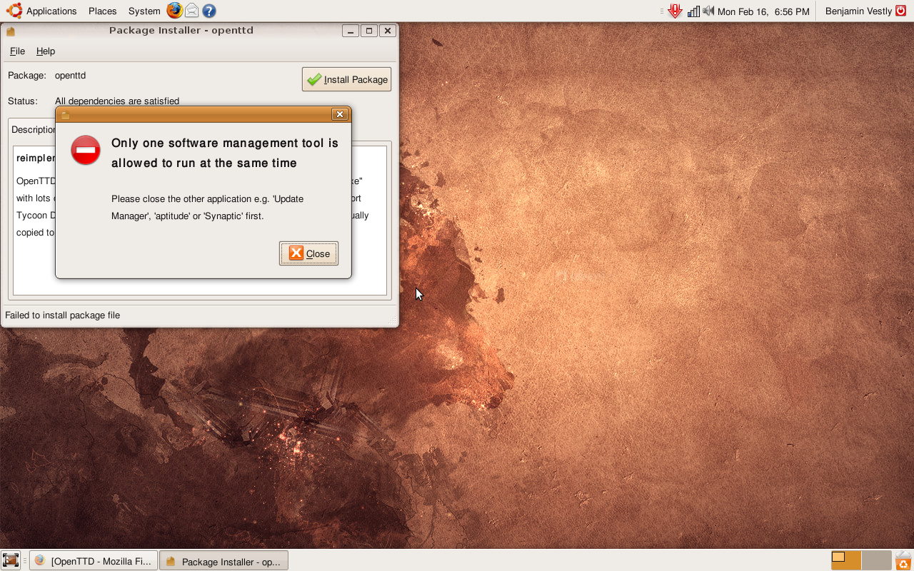

kaffebryggare Skrevet 16. februar 2009 Skrevet 16. februar 2009 Bildet sier vel alt? Har prøvd både med OpenTTD (spill) og nyeste Adoe Flash Player.
jonnor Skrevet 16. februar 2009 Skrevet 16. februar 2009 Tipper at den røde pila i høyre hjørnet symboliserer kritiske oppdateringer som bør lastes ned, og at det er programmet "Update Manager" som det henvises til i feilmeldingen.

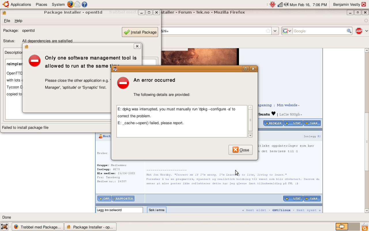

kaffebryggare Skrevet 16. februar 2009 Forfatter Skrevet 16. februar 2009 (endret) Mer trøbbel.. Fikk opp meldingen når jeg trykka "install all updates" i den røde pila. Og, er det meningen at bilder skal BLOKKERE HELE SKJERMEN år jeg maksimerer dem sånn at jeg ikke får gjort noe annet enn å trykke på bildet? Er jo helt stuck.. Endret 16. februar 2009 av Bennythen00b
Smif Skrevet 16. februar 2009 Skrevet 16. februar 2009 Vet ikke hvorfor du får den mld. ser ikke ut som du har en annen pakkebehandler oppe. Men et generelt tips er å bruke pakkebehandleren synaptic. Ikke laste ned egne deb filer. Du finner den i System -> Admin... -> Synaptics Og flash player anbefaler jeg at du installerer gjennom pakken ubuntu-restricted-extra
jonnor Skrevet 16. februar 2009 Skrevet 16. februar 2009 Fjern den andre installeren først da, når det klar og tydelig står at ikke flere slike programmer kan gjøre på en gang!
kaffebryggare Skrevet 16. februar 2009 Forfatter Skrevet 16. februar 2009 Får samme error ved åpning av synaptics.. @NorthWave: Funka ikke.
jonnor Skrevet 16. februar 2009 Skrevet 16. februar 2009 Da foreslår jeg at du gjør slik feilmeldingen ber deg om? I en terminal (sudo fordi du trenger root rettigheter): sudo dpkg --configure -a
kaffebryggare Skrevet 16. februar 2009 Forfatter Skrevet 16. februar 2009 Åjaa, jeg tok med apostrofen når jeg prøvde selv.
