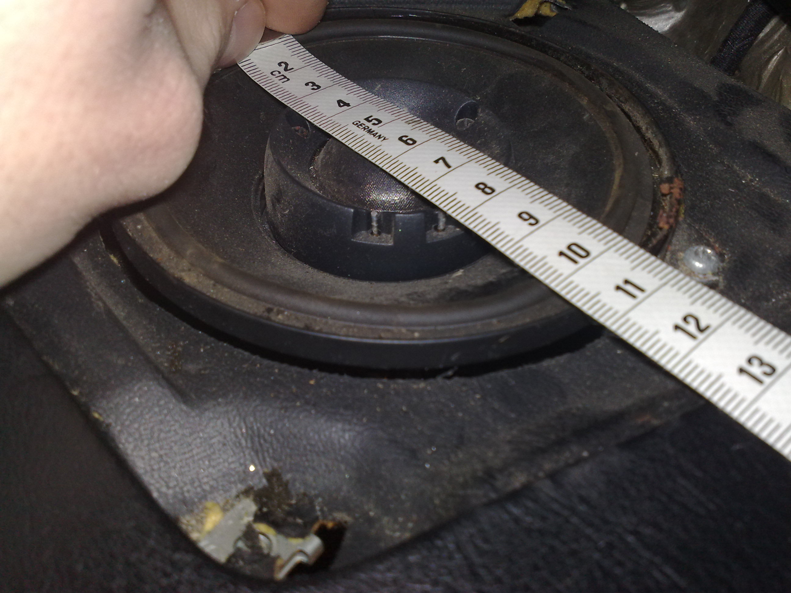

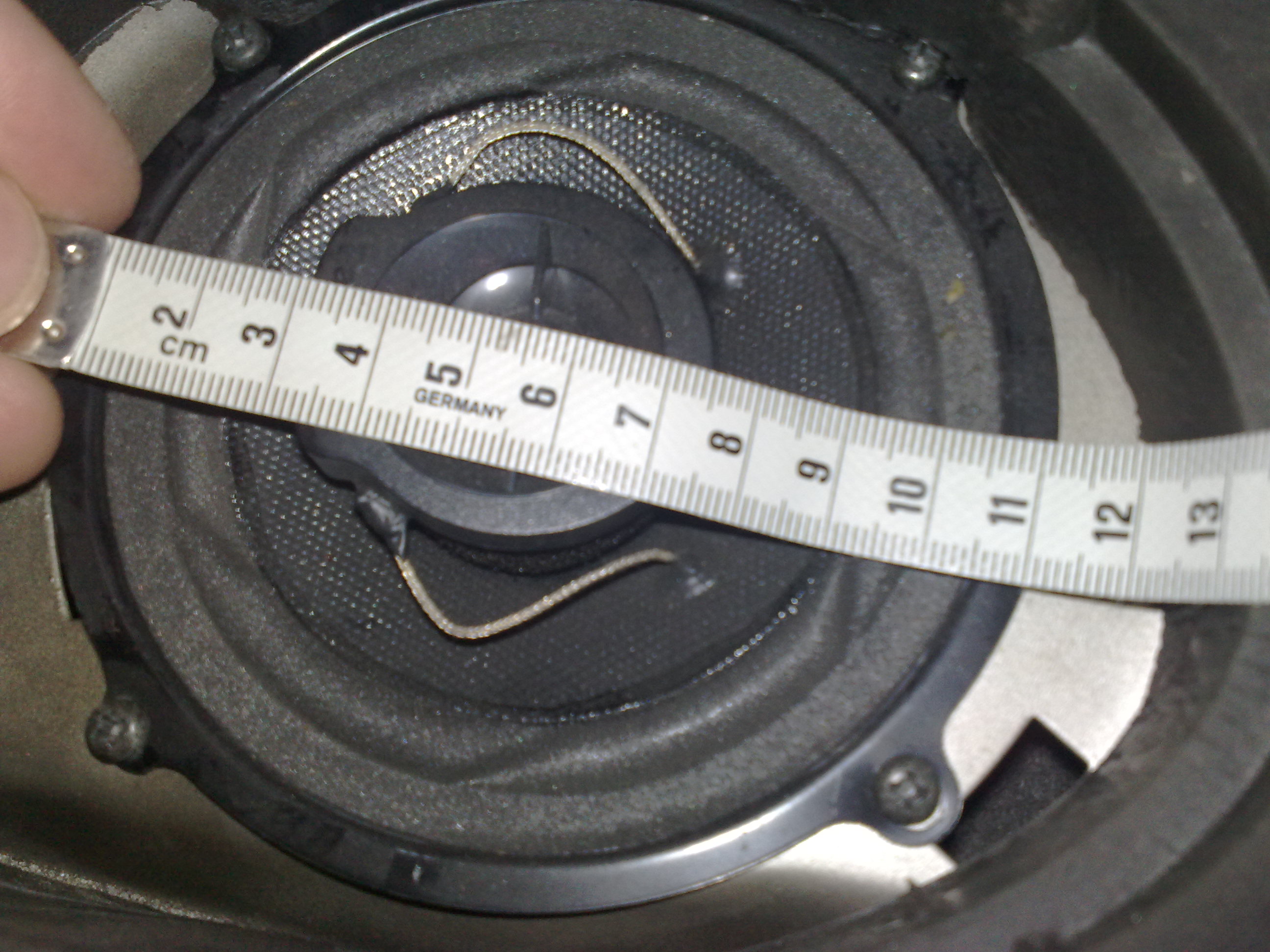

Rikkely Skrevet 16. februar 2009 Skrevet 16. februar 2009 (endret) Hei. Jeg skal kjøpe et helt nytt anlegg til min 230E. Jeg trenger hjelp til kabeldimensjoner, valg av spiller, høyttalere, forsterker og sub. Jeg er veldig usikker på hvilke dimensjoner jeg skal ha på høyttalerne. Jeg vil helst ikke skjære ekstra hull osv, men om det er helt nødvendig så gjør jeg det. Jeg tror 5" er standard størrelse på høyttalerne. Håper det er noen der ute som har litt kjennskap til 230E og som kan hjelpe meg. Mvh, Rikkely. Edit: Jeg skal bestille delene fra bilstereo.no. Endret 16. februar 2009 av Rikkely

Rikkely Skrevet 16. februar 2009 Forfatter Skrevet 16. februar 2009 (endret) Tusen takk for hjelpen så langt. Her er noen bilder fra orginalhøyttalerne fram og bak: Fram: Bak Endret 16. februar 2009 av Rikkely
tobbelobb Skrevet 17. februar 2009 Skrevet 17. februar 2009 (endret) Det ser litt annerledes ut enn slik jeg husker mine... Du bør ta ut høytalerene å måle hullet, da kan du se på monteringsdiameteren på høytalerene, da blir det 100% riktig. Endret 17. februar 2009 av tobbelobb
transmedia.no Skrevet 25. februar 2009 Skrevet 25. februar 2009 Det er 5" som sitter foran og bak originalt. De på bildene over er ettermonterte 5,25" og ikke originalhøyttalerne. Originalhøyttalerne er i størrelse DIN120 for å være pinlig korrekt, Deutche Industrie Norm 120mm diameter. Slike passer rett inn i W124:
