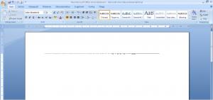

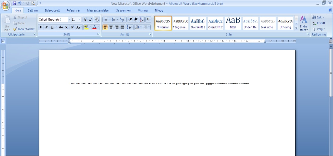

T.F.T Skrevet 15. februar 2009 Skrevet 15. februar 2009 (endret) Hei! Jeg har et problem med å lage nye word-dokumenter. Dette oppstår kun når jeg lager nye dokumenter, ikke når jeg endrer eller tilføyer noe til gamle (fungerende). Som dere ser er det kun nederste del av bokstavene som er synlig. Problemet oppstod for noen dager siden, men jeg kan ikke huske hvordan eller at jeg fremprovoserte det. Det skjer òg når jeg limer inn tekst. Endret 15. februar 2009 av T.F.T
HiSpeed Skrevet 15. februar 2009 Skrevet 15. februar 2009 (endret) Det ser ut som at teksten ligger under toppteksten. Edit: Prov å endre på margoppsett under kategorien - Sideoppsett for å se om det er feil i normaloppsettet. Endret 15. februar 2009 av HiSpeed
kjeklulf Skrevet 15. februar 2009 Skrevet 15. februar 2009 Det har nok ikke noe med marger å gjøre. Gjelder dette alle linjer om du har flere linjer med tekst?

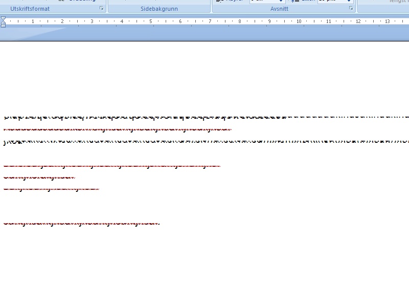

T.F.T Skrevet 15. februar 2009 Forfatter Skrevet 15. februar 2009 Det har nok ikke noe med marger å gjøre. Gjelder dette alle linjer om du har flere linjer med tekst? Ja. Om jeg fullfører en linje og fortsetter å taste inn tekst uten å trykke enter, begynner jeg på ny på samme linje ved å legge på tekst over den gamle. Det blir dobbelt. Margene så ut til å være i orden.
kjeklulf Skrevet 15. februar 2009 Skrevet 15. februar 2009 Da skyldes det at det er gjort en innstilling for linjeavstand i normal-stilen som har betydning for alle nye dokumenter basert på grunnmalen normal.dotx. Høyreklikk stilen Normal på båndet -> Endre -> Format -> Avsnitt -> sjekk at linjeavstanden står på Flere og Ved: 1,15 (standard i Word 2007). Klikk Ok -> velg Nye dokumenter basert på denne malen -> Ok.

T.F.T Skrevet 16. februar 2009 Forfatter Skrevet 16. februar 2009 Da skyldes det at det er gjort en innstilling for linjeavstand i normal-stilen som har betydning for alle nye dokumenter basert på grunnmalen normal.dotx. Høyreklikk stilen Normal på båndet -> Endre -> Format -> Avsnitt -> sjekk at linjeavstanden står på Flere og Ved: 1,15 (standard i Word 2007). Klikk Ok -> velg Nye dokumenter basert på denne malen -> Ok. Fungerer nå. Takk for hjelpen.
