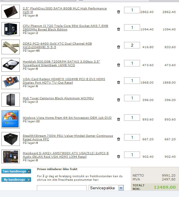

Mykos Skrevet 15. februar 2009 Forfatter Skrevet 15. februar 2009 du trenger kabel til strømforsyninga, dette er ofte ikke med, resten skal være med, ja og jeg glemte å legge dvd brenner i handlekurven, så dersom du ikke har det i din gamle så må du ha det Da setter jeg sammen en handlekurv her på hw.no og ser hvor jeg kan få delene billigst. Kommer tilbake med handlekurven og håper å få tilbakemelding på at alt er korrekt med den og hvor jeg burde kjøpe delene. Kunne du foreslå en strømforsyning og DVD brenner også?

Osse Skrevet 15. februar 2009 Skrevet 15. februar 2009 samsung har greie dvd brennere. ellers så har har jeg sansen for denne strømforsyninga men det er mange andre gode i samme prisklasse, les gjerne hw sine tester her.

Mykos Skrevet 15. februar 2009 Forfatter Skrevet 15. februar 2009 (endret) Jeg kjøper jo ikke denne skjermen nå Flimzes, da ville jeg nok valgt en annen skjerm, men har denne skjermen fra jeg kjøpte den når den ble brukt på både WCG og TG. Bra at noen skjønner hva jeg mener ivertfall, heltfeil samsung har greie dvd brennere. ellers så har har jeg sansen for denne strømforsyninga men det er mange andre gode i samme prisklasse, les gjerne hw sine tester her. Takk for tipsene, har sett på akkurat den strømforsyningen selv, leter litt etter en grei DVD brenner og setter sammen handlevognen nå. EDIT: Er ikke Stealthextreme 700W PSU en strømforsyning du allerede har lagt til på oppsettet du sendte? EDIT 2: Har begynt å sette sammen noe jeg tror blir riktig her. Tenkte jeg skulle koste på meg et godt Antec kabinett, vil det fungere bra? Kan du sjekke at alt er riktig og eventuellt sende linker til det jeg skal bytte til. Kan du også sende linker til prisguiden på hw.no for det jeg mangler, vet ikke om jeg finner riktig skjønner du. Dobbelsjekker du til slutt at alt vil fungere bra med hverandre? Er det ikke AM3 prosessor og AM2+ hovedkort du har satt opp? Vet ikke om det har noe å si jeg. Endret 15. februar 2009 av Mykos
Osse Skrevet 15. februar 2009 Skrevet 15. februar 2009 (endret) AM3 er kompitabel med AM2+. Men trenger sanyligvis en bios oppdatering, asus har tilnærmet identisk kort ferdig med støtte for kun AM3 prosseorer AM3 HK støtter kun AM3 cpu. Det er også AM3 HK med støtte for DDR3 ram, men det er forvinnende lite å hente her. Og bios er foreløbig umoden, men når det er sagt så gir det en liten yteslesbonus i endel spill, og AM# er også noe snillerer i krav til DDR3 ram når det gjelder volt, og kan derfor bentte rieligste DDR3 uten problem. Jeg la vekt på at ps skulle ha alle deler på lager også da jeg valgte komponenter. I et oppgraderingsperspektiv er AM3 HK med DDR3 støtte, men er enda skepitsk her, selv AMD sentralt anbefalte testsider rndt å benytte AM2+ for testing av AM3 cpu'er. Det du har til nå går helt fint i lag. Jeg regner med at pc støy ikke er et spørsmål her. Edit: rettskrivinga suger mer enn vanlig , da jeg for tiden er henvist til å kun bruke venstre hånd. Endret 15. februar 2009 av Osse
