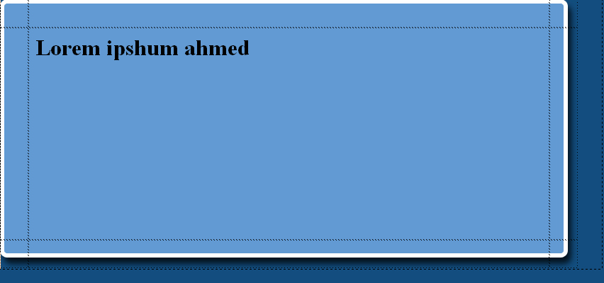

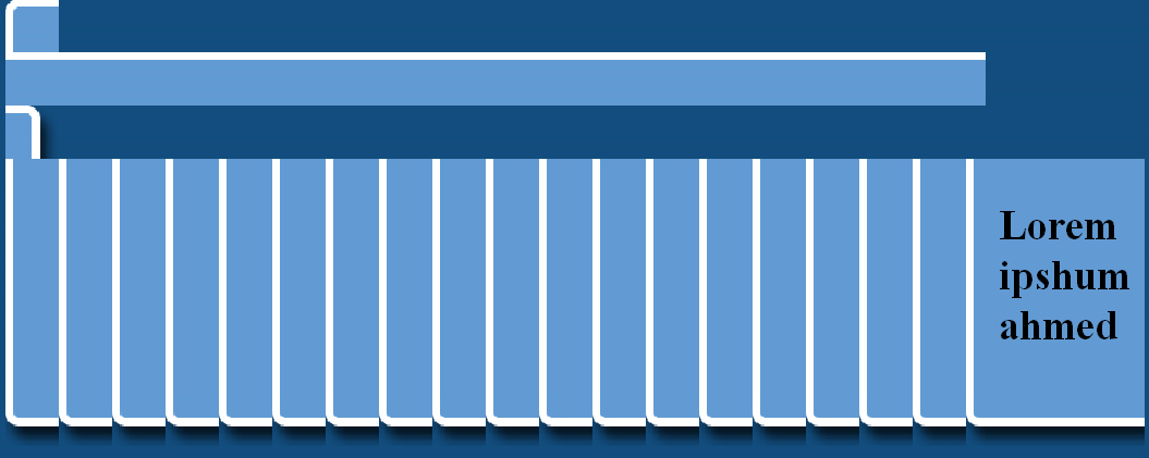

Erelend Skrevet 5. februar 2009 Skrevet 5. februar 2009 Hei. Jeg holder på med en nettside for elevbedriften min men har støtt på en del problemer når det gjelder layouten. i grove trekk skal menyen se slik ut og det er slik den ser ut i DW. en tabell med bakrunnsbilder og en klikkbar link. men når jeg skal over i FF så ser den slik ut her er css og html <table cellpadding="0" cellspacing="0"> <tr> <td width="11" class="menustart"></td> <td width="172" class="activebutton"><h3><a href="index.html">Hovedside</a></h3></td> <td width="172" class="button"><h3><a href="galleri.html">Galleri</a></h3></td> <td width="172" class="button"><h3><a href="tjenester.html">Tjenester</a></h3></td> <td width="172" class="button"><h3><a href="Kontaktoss.html">Kontakt oss</a></h3></td> <td width="75" class="menuspacer"></td> <td class="menuend"></td> </tr> </table> .menustart { background-image: url(images/layout_07.jpg); width: 11px; height: 36px; } .activebutton { background-image: url(images/layout_08.jpg); height: 36px; width: 172px; } .activebutton a { position: relative; top: 15px; text-align: center; } .button { background-image: url(images/layout_09.jpg); height: 36px; width: 172px; } .button a { top: 15px; position: relative; text-align: center; } .menuend { background-image: url(images/layout_12.jpg); height: 36px; width: 20px; } dette er og problemet med selve layouten til siden slik ser den ut i DW og slik ser det ut i FF igjen html og css <table cellspacing="0" cellpadding="0"> <tr> <td class="topl"></td> <td class="topm"></td> <td class="topr"></td> </tr> <tr> <td class="middlel" height="300"></td> <td class="middlem"><h1>Lorem ipshum ahmed</h1></td> <td class="middler"></td> </tr> <tr> <td class="bottoml"></td> <td class="bottomm"></td> <td class="bottomr"></td> </tr> </table> .topl { background-image: url(images/images/mainsclice_03.jpg); height: 40px; width: 40px; display: block; } .topm { background-image: url(images/images/mainsclice_04.jpg); display: block; width: 735px; height: 40px; } .topr { background-image: url(images/images/mainsclice_06.jpg); width: 40px; display: block; height: 40px; } .middlel { background-image: url(images/images/mainsclice_08.jpg); height: auto; width: 40px; } .middlem { background-color: #629AD3; margin: 10px; padding-top: 10px; padding-right: 10px; padding-bottom: 10px; padding-left: 10px; vertical-align: top; } .middler { background-image: url(images/images/mainsclice_10.jpg); } .bottoml { background-image: url(images/images/mainsclice_10-13.jpg); height: 40px; } .bottomm { background-image: url(images/images/mainsclice_14.jpg); } .bottomr { background-image: url(images/images/mainsclice_15.jpg); } Ja jeg er klar over den ekstremt uryddige kodingen, men jeg har ikke så veldig lang erfaring med html og CSS og det er en del ting som er relativt uklare for meg enda. Hadde satt veldig stor pris på å få vite hva jeg gjør feil og litt hjelp med akkuratt dette problemet. Mvh. Erlend
ButterScotch Skrevet 5. februar 2009 Skrevet 5. februar 2009 (endret) Når det gjelder menyen, så må h3 ha styling. Hvis den ikke har det, så har den padding og/eller margin som default som vil gjøre hele greia høyere enn det er plass til i menyen. Løsning kan da være: td h3 { padding: 0; margin: 0; } (Ville satt en klasse på meny-tabellen for å kunne fokusere på den, eller du kan gjøre det på både .button h3 og .activebutton h3). Hvis du har styling på h3, så må jeg fundere litt mer. EDIT: Sjekk at du har en DOCTYPE øverst som stemmer, ellers kan du få masse rare resultater. Endret 5. februar 2009 av jorgenys
Erelend Skrevet 5. februar 2009 Forfatter Skrevet 5. februar 2009 Ah selvfølgelig! Forbaskede default greier. Fungerte på menyen så nå er den i boks. Tusen takk! Jeg ser selv på det andre eksempelet mitt at jeg har gjort det ganske tungvindt. Er det noen måte jeg kan plassere de bildene som en ramme rundt hovedteksten uten å ty til de hauger med tables jeg har satt opp? Mvh Erlend

Erelend Skrevet 5. februar 2009 Forfatter Skrevet 5. februar 2009 Nei designet blir som det er. jeg fant ut av hva de rare resultatene på hoveddelen skyltes. jeg hadde satt display: block i cssen for en liten stund tilbake og glemt å fjerne det igjen. Tusen takk for all hjelp Vet jeg alltid kan regne med diskusjon.no!
