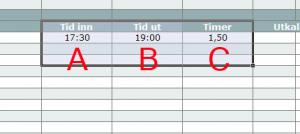

kas_ Skrevet 2. februar 2009 Skrevet 2. februar 2009 Hei. holder på å lage en timeliste, men trenger litt hjelp. Jeg vil gjerne taste inn klokkeslettet jeg begynte på vakt, samt da jeg går hjem fra vakt, og ved hjelp av det finne ut hvor mange timer jeg har jobbet. F.eks A)inn kl.17:30, B)ut kl.19:00, C)er lik 1,5 timer Jek skjønner ikke helt ossen man gjør dette siden vi snakker i 60 deler og ikke i 100 deler. Takker på forhånd for hjelpen Mvh kas
Harald Staff Skrevet 2. februar 2009 Skrevet 2. februar 2009 (endret) =(B1-A1)*24 formatter som desimaltall. Standard formel for dette er egentlig =(B1-A1+(B1<A1))*24 den tillater at du går hjem etter midnatt. HTH. Beste hilsen Harald Endret 2. februar 2009 av Harald Staff 1
kas_ Skrevet 2. februar 2009 Forfatter Skrevet 2. februar 2009 Tusen takk for hjelpen Harald. Dette fungerte perfekt!!
Harald Staff Skrevet 2. februar 2009 Skrevet 2. februar 2009 Bare hyggelig det. Hvis du eller noen skulle lure på *24, så er det fordi 1 er et døgn i de aller fleste datasystemer og -programmer. Idag+1 = imorgen. Dermed blir en time 1/24. Beste hilsen Harald
