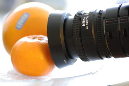

arela Skrevet 1. februar 2009 Skrevet 1. februar 2009 Mellomringer virker også best på lengre brennvidder. Her ser du hvor nær jeg må med et 35mm objektiv med 62mm mellomringer - ikke særlig nyttig. .
k.n.b Skrevet 1. februar 2009 Skrevet 1. februar 2009 Mellomringer virker også best på lengre brennvidder.Her ser du hvor nær jeg må med et 35mm objektiv med 62mm mellomringer - ikke særlig nyttig. Nå er det lov å ta av solblenderen da. Det måtte jeg gjøre på 105mm da jeg tok mine siste to blomsterbilder i BK.
arela Skrevet 1. februar 2009 Skrevet 1. februar 2009 Nå er det lov å ta av solblenderen da. Det måtte jeg gjøre på 105mm da jeg tok mine siste to blomsterbilder i BK. Da hadde det ikke sett så dramatisk ut!
k.n.b Skrevet 1. februar 2009 Skrevet 1. februar 2009 Da hadde det ikke sett så dramatisk ut! OK. Jeg skal ikke ta fra deg ditt dramaturgiske grep.
