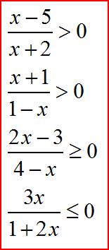

mongo12345 Skrevet 30. januar 2009 Skrevet 30. januar 2009 Trenger å løse disse likningene med fortegnslinjer:
Imaginary Skrevet 31. januar 2009 Skrevet 31. januar 2009 Da anbefaler jeg deg å faktisk prøve og løse dem først. Hvis oss hvor langt du kommer, så skal vi hjelpe deg videre.
Mr. Bojangles Skrevet 31. januar 2009 Skrevet 31. januar 2009 (endret) 1. Løs teller og nevner hver for seg. I stykkene dine er det "rett frem", ingen faktorisering, så de kan stå som de står egentlig. 2. Sett dem inn i en fortegnslinje, Når blir x-5 negativ? For alle tall mindre enn 5 naturligvis. Hvis x=4, får man jo 4-5, som jo er et negativt tall. Hvis x=6 får man et positivt svar, siden 6-5 er positivt. Gjør det samme i nevneren, på en ny linje i fortegnsskjemaet. Deretter lager du en ny linje hvor du skriver inn hele brøken, og bruker linjene over. Er begge linjene negative, vil uttrykket vøre positivt (- og - blir pluss) er fortegnene på de to linjene ulike, (- og + eller + og -) vil det bli negativt. Skulle gjerne tegnet og forklart det bedre, men er sikker på at læreboken din har en ganske grei forklaring. Finnes også mange sider på nettet som forklarer dette med lineære ulikheter. Endret 31. januar 2009 av Mr. Bojangles
