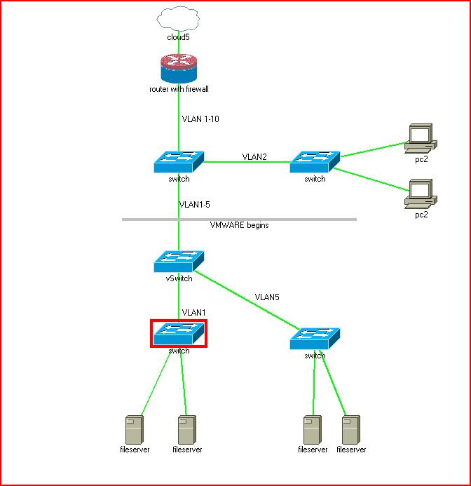

wallefit Skrevet 30. januar 2009 Skrevet 30. januar 2009 (endret) Tenkte muligens å gå for vmware esx. Men lurer på hvordan det funker med virtuelle switcher. Kan jeg f.eks ha et oppsett som dette: Router | | Vlan trunk 250-260 | Switch | \______VLAN 251 (fysisk hosts) | |vlan trunk 250-255 | |vmware esx host med vSwitch | | | | |vlan 251 | 252 | 253 | etc etc.. | vSwitch | | | | Virtual Machines Håper dere skjønner "tegningen" min. edit: Hvis ja. Hvordan blir det når en VM bytter esx host? er vSwitchene definert på "cluster" nivå eller på esx-host nivå. klarer ikke helt å vri hodet mitt rundt dette. Endret 30. januar 2009 av wallefit
MasterBlaster Skrevet 31. januar 2009 Skrevet 31. januar 2009 (endret) Det går helt fint. ESX støtter VLAN (802.1q). Se på en virtuell svistj på lik linje som en fysisk. Konfigurasjonen må gjøres pr fysisk server. Dette inkluderes ikke i hverken HA eller VMotion cluser oppsett. Du bør vurdere å sette inn flere NIC hvis du får stort "trøkk" mot serverne du skal sette opp på VMware. Her er en link til en bra guide for hvordan du øker tilgjengelig båndbredde, VLAN oppsett og trunking mellom Cisco svitsjer og VMWare ESX hoster Endret 31. januar 2009 av MasterBlaster
wallefit Skrevet 31. januar 2009 Forfatter Skrevet 31. januar 2009 Tusen takk for svar. Så i teorien kunne jeg fått en server til å havne i et annet nettverk når jeg kjører vmotion eller HA kicker inn dersom jeg har feilkonfigurert nettverket for denne VM på denne fysiske server?
MasterBlaster Skrevet 31. januar 2009 Skrevet 31. januar 2009 Ja, det stemmer, men da vil nok ikke den serveren som blir "flyttet"(Migrert) til en annen host få noe kontakt med noe nettverk. Konfigurer ESX hostene helt likt og lag så ett DRS cluster (Vmotion)som dekker minst to ESX hoster og gjør så en manuell migrering av VM'en fra den ene hosten til den andre mens du kjører ett kontinuerlig ping fra en annen PC/server tilhørende samme VLAN, mot VMen som flyttes. Da før du testet om det er riktig konfigurert samtidig som du ser om du mister nettverksforbindelsen samtidig som flyttingen foregår. Lykke til.
wallefit Skrevet 31. januar 2009 Forfatter Skrevet 31. januar 2009 Okey, da skjønner jeg. Blir nok ikke noe problem i praksis da jeg kommer til ha maks 2-4 ESX hoster. Men det må da være ufattelig tungvindt dersom du har 50+ hoster å gå inn på hver enkel server å sette opp nettverket på denne måten?
MasterBlaster Skrevet 31. januar 2009 Skrevet 31. januar 2009 Enig, men da anbefales det å lage ferdige konfig script for utrulling av så mange hoster.
