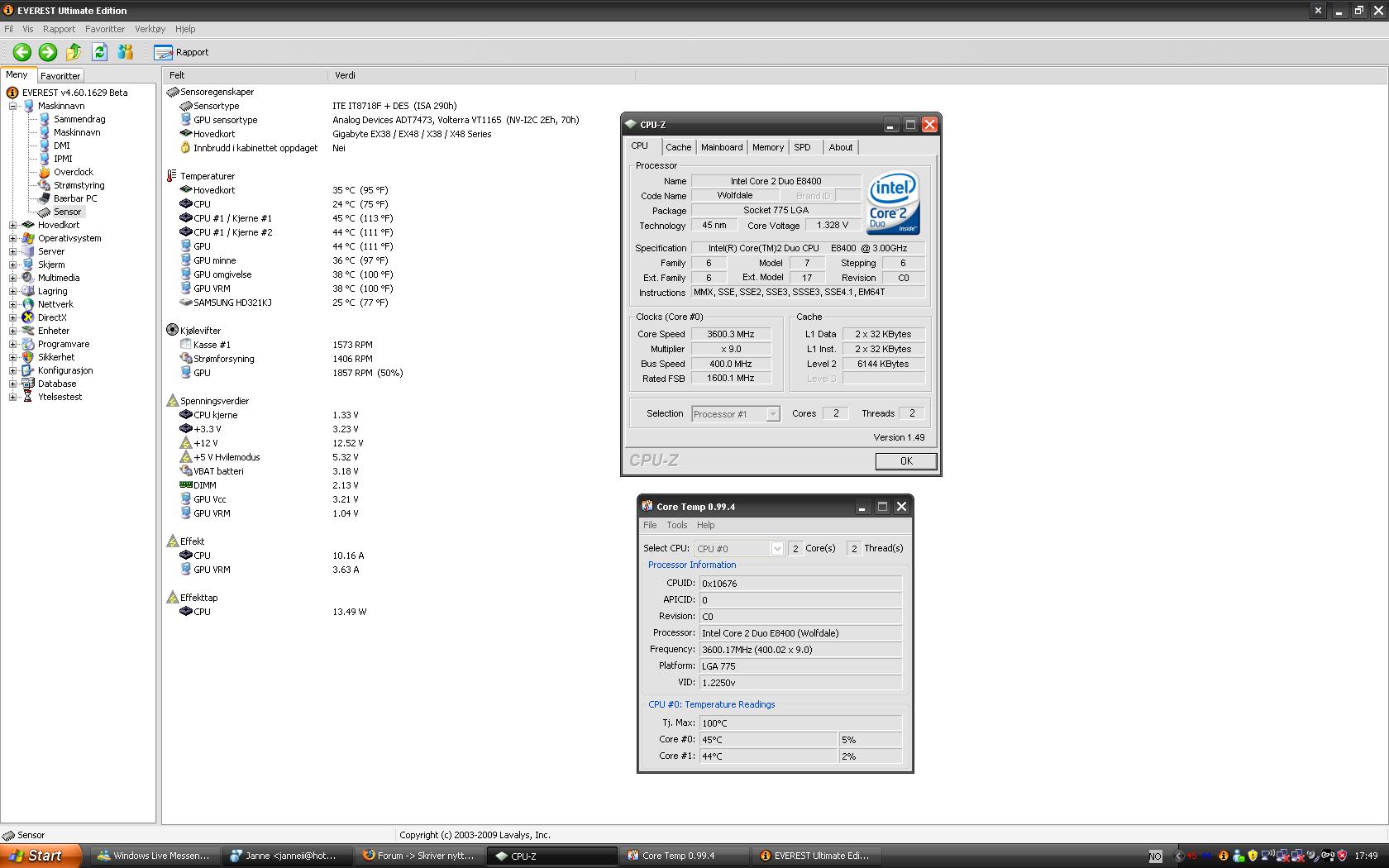

Jeg har klokket min intel core 2 duo e8400 cpu. er på alle måter utrolig fornøyd med den. kjøres på et gigabyte x48 ds-4HK. jeg har hatt vista i snart et halvt år og da ble d ingen klokking på meg siden vista ikke greide å boote når jeg klokket den over 3.20GHZ. Nå som jeg omsider har lagt in xp klokket jeg den lett helt opp på 3.60GHZ og d er der jeg kjører den nå.
PGA at jeg er egentlig ganske ny i overklokkingsfaget har jeg tatt et "screenshot" av noen strøm og temperatur verdier som jeg vil dere skal ta en titt på for å se at dette er i orden sån i sikkerthets skyld. Grunnen til det er at jeg vil gjørne kjøre på denne klokket til vanelig og da er det greit at alt er i orden slik at den ikke får noen skade over tid.
har lagt ved bilde, blir kjempeglad for alle tilbakemeldinger.:)
Burde gå helt greit det. for enklest mulig å finne ut om CPU holder seg stabil når du skal overklokke er det greit å teste prosessoren under maks belastning i flere timer å se til at maskinen ikke rebooter eller at du får feil under testing.
jeg bruker CPUBurnin og OCCT for å stress teste prosessoren min. finnes mange forskjellige programmer til å teste ut dette. f.eks PRIME95, CPUBurnin, OCCT, osv.
foresten så driver jeg i dette øyeblikk å tester min nye E8600 på [email protected] nå, og det funker bra hitil. :)
De fleste E8x00 prosessorene burde fint klare å kjøre på ca 4Ghz uten for mye stress, hvis du bruker tid på finne riktig volt,innstillinger og ordne deg til med greie temperaturer på cpu, vanligvis rundt 45-50C på CPU under load er veldig fint. få det kjølig inne i boksen og en god cpu kjøler så er du på god vei mot 4Ghz. ;)
prøv å kjør FSBxMP på 445x 9multiplier så får du 4000mhz, og sett volten i første omgang til 1.4vcore og stress test cpu, går det bra kan du senke volt og finne laveste stabile volt du kan bruke, lavere volt = lavere temperaturer. :) pass på att ikke minnet kjører raskere enn d klarer, da det fulger FSB'en.!

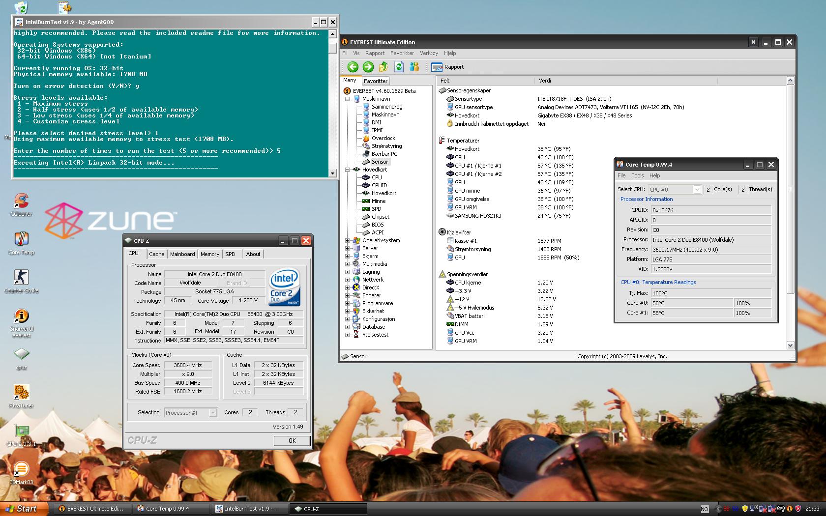

kjørte stabilitests test med disse instillingene i går:
bus speed-400
multiplier-9
vcore-1.24
minnet kjørte på 1066 mhz med timingen 5-5-5-15
kjørte intelburn 20 loops og d holder seg stabilt.
blir nok kjørende på disse instillingene fremmover:)
som du ser på bildet er temperaturene (som aldri var over 59graderC) veldig fine.

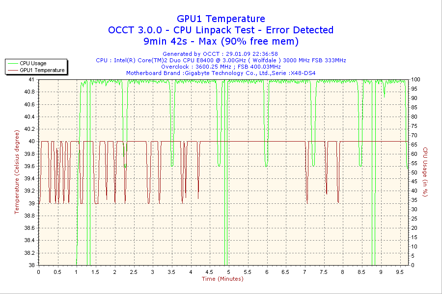

Kjørte akkurat OCCT testerern. cpuen klarer cpu testen med glans men får errorvasling når jeg skal kjøre linpack testeren. får det ca etter ni minutter, legger ved et bilde.
kan noen gi meg en forklaring på hva feilen er? og hva jeg kan gjøre for å fikse dette?

hmmf, aner ikke hva den feilen du får der kan bety for noe.har aldri heller prøvd den testen du kjører der, kan ikke skjønne at du skulle få noen feil ved 3600mhz..

Nå vet jeg ikke åssen E8400 rev C0 er på spenning, men jeg har en E8400
E0 som for øyeblikket ligger på 3,75ghz med litt over 1.19 volt.Denne trenger
tydeligvis lite volt for å fungere stabilt.Prime95 er tingen å bruke til stresstest.
IntelBurntest feks stresser cpu i "rykk" (som grafen på vedlegget ditt viser),mens P95 gir jevn belastning hele tiden.
Hold deg på 3,6ghz og se hvor langt ned du får dratt volten.
Trur nok ikke er no problem å få den opp i 4ghz med god temp margin.
Er det PC8500@1066 minne du har?
Hvis jeg ikke husker helt feil, så bør du gå ned på multiplier,
og opp på FSB
514FSB * 7X = 3598mhz
514*2 = 1028mhz effektiv minnefrek.
hvorav hos deg
400FSB * 9x = 3600mhz
400*2 = 800mhz effektiv
Da må man stille FSB:RAM ratio for å kompansere.
Det beste er å holde FSB:RAM raten så lik som mulig (1:1 i
mitt eksempel)
Lite kan gå galt hvis du passer på temp, og ikke roter mer
med volten enn nødvendig
Dette er min mening:)

Nå funker alt helt stabilt. eneste som var at når jeg stiller voltene på manuell slik at jeg kan stille vcoe blir d for lite volt på minnet. stillte derfor opp minnevolt slik at ved overklokk kan den gi 0.25 v mere å da blir d stabilt. minnetforholdet med fsb:ram er 3:4 har 1066mhz 8500 minne ja:)
