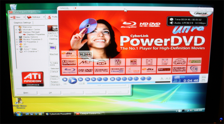

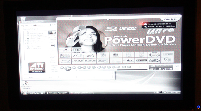

Alte-to Skrevet 25. januar 2009 Skrevet 25. januar 2009 Hei. har satt driveren til Norge, PAL osv... men, bildet blir ikke bra... har i VGA noen ganger, for installasjon av drivere etc... men, får det ikke til :S legger ved to bilder, ett med VGA og det med Komponent, som ikke "virker"

WheelMan Skrevet 28. januar 2009 Skrevet 28. januar 2009 Det er vanligvis det man bruker det til, ja. Og ut ifra bildene må vi vel nesten konkludere med at det er en TV.

nets Skrevet 29. januar 2009 Skrevet 29. januar 2009 (endret) Problemet er at tv'n din ikke takler signalet du sender og går i en slags kompatibelitetsmodus(svart-hvit..) Det er flere ting som kan være galt: Du sender et progresivt bilde til en ingang på tv'en som bare takler interlaced. Du sender med for mange frames eller for få frames og ting kommer ut av sync. F.eks at du sender PAL signal til en tv som bare takler NTSC. Det jeg ville prøvd er å sette output til NTSC og prøve å finne en instilling for å force all output til tven din som interlaced, som alle tver takler, i motsetning til progresivt bilde. Forskjellen på interlaced og progresivt er at interlaced bare tegner annahver strek. Dvs. at den får 2 signaler for å tegne et helt bilde Illustrasjon: Progresivt er derimot at den tegner hele bildet i løpet av en frame, eller et signal. Lykke til med å løse problemet EDIT: Det kan også være kobingsfeil/kabelfeil. Nå er det lenge sia jeg hadde om dette på skolen.. Men slik jeg husker det så er det et signal for rød farge, et for blå farge, og et for sync/selve bildet. Det geniale er jo da at det ikke er noen kabel for den grønne fargen, og det er nettop fordi at der det ikke er noen informasjon så blir det grønt, og styrken bli jo selvfølgelig styrt av sync kabelen. Det geniale er jo da at man ikke trenger noen kabel for det grønne signalet og sparer deg da for en ekstra kabel Det det da kan være er jo at det er koblet noe feil så TV'en din bare tar sync/svarthvitt signalet. Og du får ingen farger.. Endret 29. januar 2009 av nts
