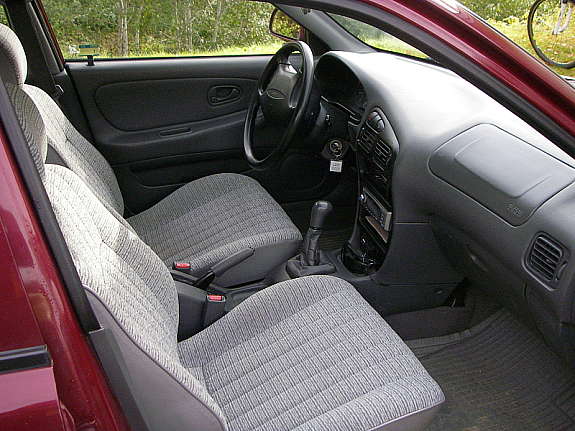

Browncheese Skrevet 20. januar 2009 Skrevet 20. januar 2009 (endret) Heisann Får snart kjøpe grandpa's car, en 93' modell Mitsubishi Lancer. Det er dessverre begrensede forhold for å sette inn noe anlegg i den.. Planen var å sette inn ett par med 6.5" i dørene, men siden der ikke er noen høyttalere fra før av, blir det mye styr for å få til noe der. Nå er der 2stk 4" i dashbordet, til venstre, under rattet og en til høyre nedenfor hanskerommet, og 2stk 6.5" bake i hattehyllen. Jeg har bestilt meg ett par med Polk Audio 6.5", og en ny Pioneer DEH-5000UB, siden den gamle var original hehe.. Så planen er å sette 6.5" i hattehyllen, siden jeg har lite kunnskap om å begynne å skjære i døren Men hvordan blir det med så og si all lyden bakfra? Blir det skikkelig ræva lydopplevelse for de som sitter fremme eller vil lyden fylles i hele bilen? Legger ved ett lite bilde av innsiden. Setter pris på svar og tips! Endret 20. januar 2009 av Browncheese

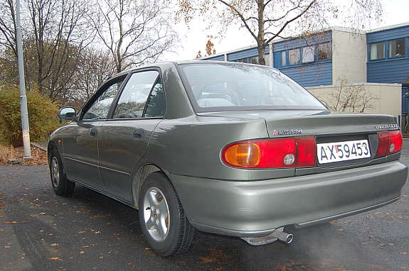

Browncheese Skrevet 23. januar 2009 Forfatter Skrevet 23. januar 2009 (endret) Ja, det er fornuft i det du sier Jeg kunne f.eks installert 2stk 4" i dashbordet og senere investert i en sub i trunken? Det er vel det letteste tenker jeg. Vet du om noen 4" som spiller fin og god lyd, fredrik? Selve rammen rundt høyttalerne kan ikke være mer enn 10.5cm, var ikke større plass :/ Og forresten, jeg syns baklyktene på bilen er rett stygge Er det mulig å få sette inn nye på en slags måte? Kom gjerne med linker. Er helt fersk på bil, som dere sikker ser Endret 23. januar 2009 av Browncheese
