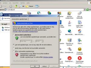

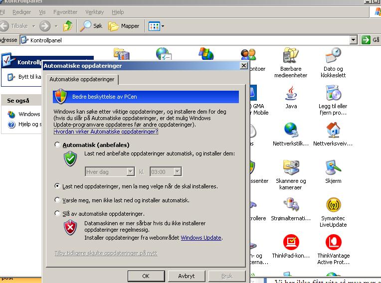

Javel? Jeg kan ha oversett noe viktig, men når jeg går inn i automatiske oppdateringer i kontrollpanel, som jeg har forstått at du også gjør, får jeg kun de mulighetene som vedlegget her viser. Altså kun velge om jeg selv vil velge når de skal innstalleres -- og ikke noe om automatisk omstart.
Running any version of XP prior to Service Pack 2? Back up your registry, then add or change this key:
HKEY_LOCAL_MACHINE\ Software\ Policies\ Microsoft\ Windows\ WindowsUpdate\AU
If it doesn’t already exist, create the DWord value “NoAutoRebootWithLoggedOnUsers”. Set it to 0 if you want Windows to automatically restart, or 1 to prevent automatic restart. Then exit and reboot your computer. The result: As long as users are logged on the system, it won’t take matters into its own hands.
