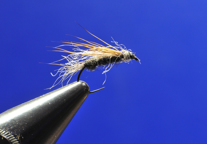

telealf Skrevet 12. januar 2009 Skrevet 12. januar 2009 Er det andre her som har erfaringer med å bruke mellomringer på Nikon FX for macro foto? Allt av interesse - på forhånd takk ! Jeg har netopp testet mine eldgamle uorginale mellomringer med forskjellig optikk (28 - 85 mm). Konklusjonen er at det fungerer bra på det meste av optikk. Jeg kjører da med MF, M-mode, fast ISO 1600, manuell hvitbalanse og manuell programmering av brennvidde/største blender. Jeg får da fokus med største blender/uatomatisk nedblending, korrekt lysmåling og eskonering med et unntak. Et gammelt Sigma AF 28 / 1,8 fungerte ikke i den forstand at Nikon nekter å blende ned! Vet ikke hvorfor. Så vidt jeg kan se av billedserier er eksponering spot-on. På grunn av liten dybdeskarphet omkring 1:1 synes jeg det blir best resultater med små blendere 16-22. Jeg kan ikke se noe virkning av difraksjon. Vet heller ikke hvordan billedkvalitet er sammenlignet med dedikert macro optikk, men det skulle forundre meg om det er veldig stor forskjell? Skal senere sjekke lavere ISO ved bedre lys. Det blir også overaskende liten forskjell mellom brennviddene. Hovedsaklig bruker jeg dette nå på foto hjemme av statiske objekter (fluebinding), men tanken er å bruke dette også til insekter osv.
