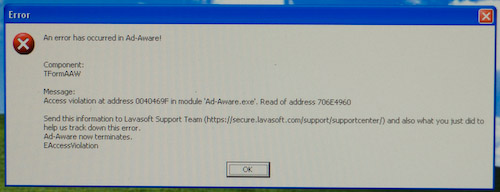

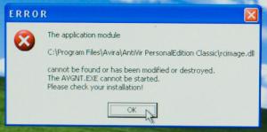

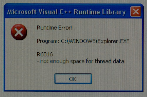

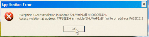

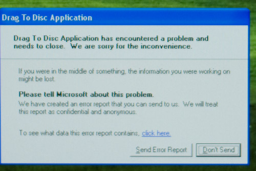

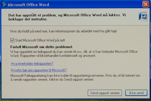

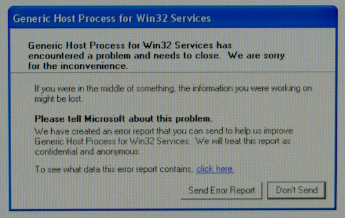

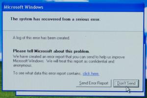

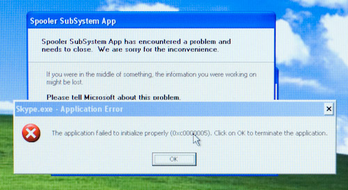

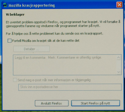

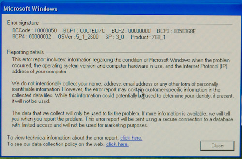

I følge henne startet det med at antivirusprogrammet ga en feilmelding om at det ikke virket (se forøvrig bilder), deretter kom det en "blå skjerm med hvit skrift på", les: BSoD.
Videre kom det bare en rekke reboots og BSoDs, og jeg ba henne slå av faenskapen. ;)
Når jeg sjekker maskinen hennes, viser det seg at ingen programmer fungerer. Antivirus (Avira) har dødd, Skype, Ad-aware, IE, Firefox, Acrobat Reader etc. Alle har feil. Deretter får jeg reboot i løpet av kort tid.
Litt usikker på hvilken ende jeg skal starte i, da jeg ikke har opplevd så massiv krasj på en maskin før. Tenkter HW pga BSoD og reboot, men ser også for meg at et fryktelig sint virus kan ha fucket opp nok til at problemene oppstår.
Noen tips om hvor jeg kan starte?
Har dessverre ikke BSoD-info, men slenger ved bilder av de feilmeldingene jeg fikk.
Se vedlagte filer for feilmeldinger. Vet at noen er mer relevante enn andre, men tar med alt for sikkerhets skyld.

Jeg valgte Hans_Henrik sin approach.
Kjørte UBCD, i første omgang en HD-test på systemdisken. Ingen feil.
Men feilen var....... en gåen RAM-brikke. Fikk 30000 errors på 30 sek i MemTest.
Hadde aldri i min villeste fantasi sett for meg at en RAM-feil kunne gi alle disse softwaremeldingene. Etter å nappet ut den ødelagte brikken, sitter jeg nå og skriver denne meldingen på min mors PC uten en eneste feilmelding....
Takk for hjelpen!
