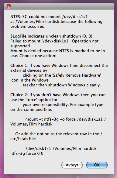

4588pkdkrikue5c Skrevet 2. januar 2009 Forfatter Skrevet 2. januar 2009 (endret) No veit eg ikkje kva som skjer her. Eg prøvde ein NTFS harddisk å fekk ein melding (sjå vedlegg). Korleis gjer eg no? Eg er redd for innhaldet på disken, og må vere sikker på at dette er sikkert.. Faen.. No får eg ikkje lese dei ein gong. Kan eg stille tilbake noko? Angre? Eller er det berre gode gamle Windows triks som fungerer - løp og formater? Kvifor i helvete er det ikkje NTFS skrivestøtte i utgangspunktet? Rettighetstrøbbel ? Endret 2. januar 2009 av steffenz
jonnor Skrevet 2. januar 2009 Skrevet 2. januar 2009 Feilmeldingen er da strengt talt ganske klar. Disken har blitt avmontert "urent", dvs uten "sikker fjerning" i Windows. Dette kan du enten fikse opp ved å stappe den tilbake i en Win maskin og ta sikker fjerning (valg 1), evt bruke den oppgitte kommando i en terminal (valg 2). Når alt er montert osv vil du normalt ha skriverettigheter og alt.
4588pkdkrikue5c Skrevet 3. januar 2009 Forfatter Skrevet 3. januar 2009 Eg gløymde å sei at eg fann utav det. Det var berre å mate ut disken på ein Windows maskin, og problemet vart løyst. Fungerer utmerka, takk for hjelpa
