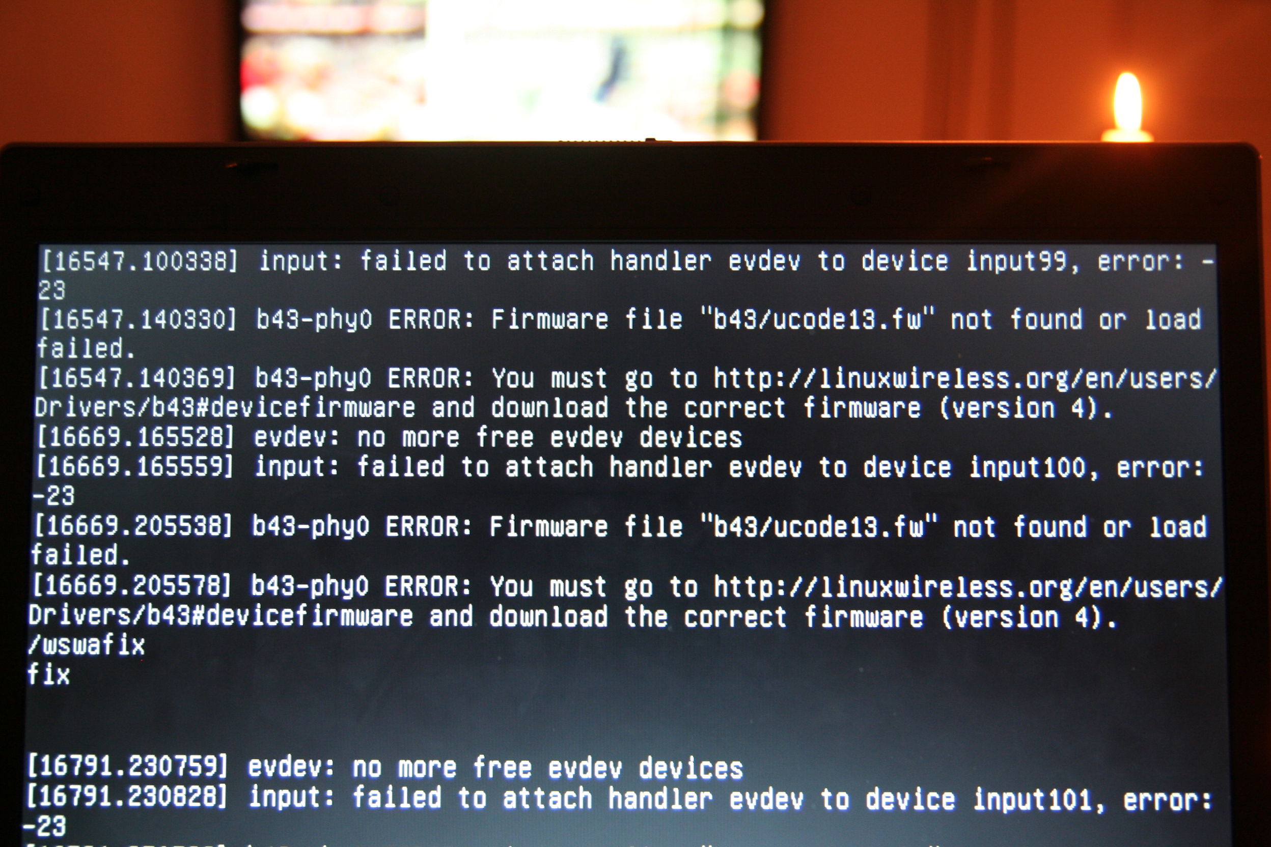

Erik B. Skrevet 1. januar 2009 Forfatter Skrevet 1. januar 2009 Nå får jeg iallefall en feilmeldinger! Vedlagt ligger et bilde av meldingene som kommer. Står at firmware versjonen må oppdateres, og at jeg må oppdatere driverne fra adressen som står oppgitt i feilmeldingen. Men jeg forstår ikke hva som menes på den siden. Håper dette kan hjelpe! Er forresten ingen forskjell når jeg kjører det i sikker skjerm modus.
kommers Skrevet 2. januar 2009 Skrevet 2. januar 2009 Meldingen om firmware-oppdatering gjelder modulen b43-phy0 som er relatert til et trådløst nettverkskort med Broadcom 43xxx-chipset, som du sikkert har i maskinen din. Et nettverkskort skal ikke forhindre at du får opp innloggingsskjerm osv. Fortsetter den ikke etter dette, altså? Sannsynligvis kan du (laste ned og) installere proprietær firmware via System->Preferences->Hardware drivers i menyen, om du får logget deg inn (for nedlasting forutsetter det såklart at du har en annen internettforbindelse du kan falle tilbake på).
