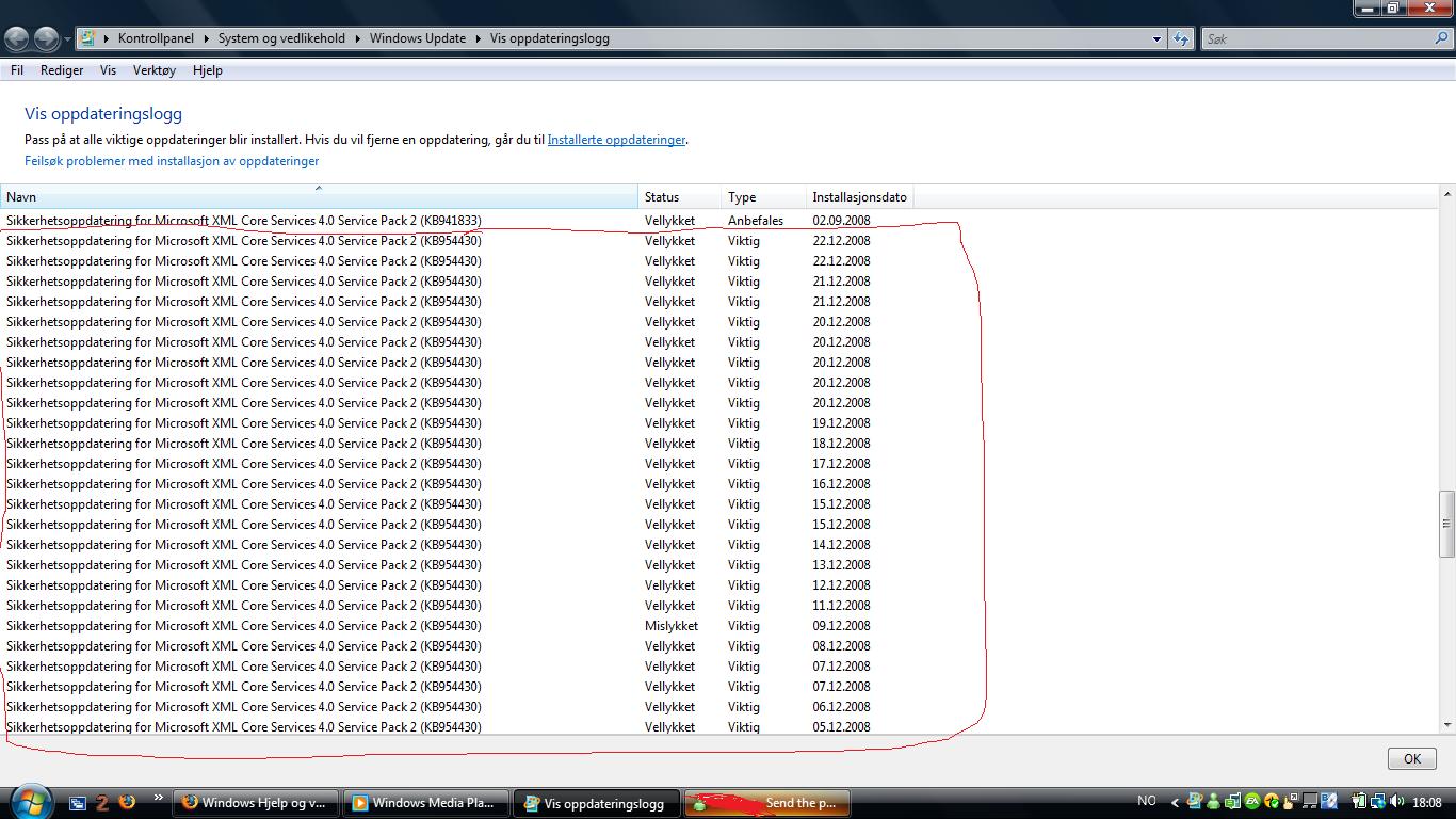

Samegerilja Skrevet 22. desember 2008 Skrevet 22. desember 2008 Noen som har opplevd det samme problemet? Trodde vista va ofte ute med oppdateringer, før jeg sjekket hvilken oppdatering det gjaldt. Den har installert den samme oppdateringen minst 50 ganger. Windows Kontaktsupport har stengt for tiden, og lurte bare på om noen har en løsning, utenom å slette 49 av dem. Legger ved screenshot av oppdateringlista (liten del av den) bare for å illustrere
Joananas Skrevet 22. desember 2008 Skrevet 22. desember 2008 Google -> http://forums.techarena.in/windows-update/859180.htm I also contacted Windows Update Support and was provided a solution thatworks. In my case, I had to download MSXML4.0 Service Pack 2, run the program and select "Remove". Then run it again to reinstall. Then had to download, remove, and reinstall MSXML4.0 SP2 Security Update (KB936181) and re-boot. This seems to have solved the problem. Håper det funker :-)
Samegerilja Skrevet 22. desember 2008 Forfatter Skrevet 22. desember 2008 Tusen hjertelig takk joananas Googler på mye, men av og til vanskelig å bruke de riktige søkeordene
