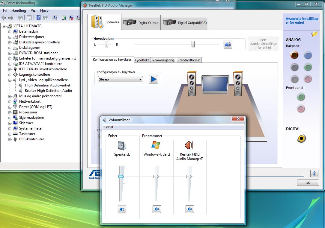

Saa vidt jeg vet fungerer alt av drivere. Den reagerer naar jeg setter i hoytalere, men fortsatt ingen lyd. Ingen respons hvis jeg prover frontpanel.
Som pilen viser er høyttalerne inaktiv.
Hadde de vært aktiv , ville høyttalerne vært farget slik som symbolene til Windows- lyder og Realtek HD

Aha... da vet jeg i det minste en konkret ting som staar i veien for lyden... takk takk. Skal ta en titt i kabinettet, men etterpaa prover jeg med en ny formatering... ikke umulig at det virker igjen da:)
..dra kabel til høytalerene ut av pcen og sett den i igjen da popper det opp et vindu som lar deg velge hva du har koblet til..

Takk for svar:) Jeg formaterte (jeg hadde jo akkurat gjort det, så ikke så mye styr) og etterpå fikk jeg norsk tastatur og kom meg inn over alt under kontrollpanel. Lyden fungerer fint nå:) (men høytalerikonet er fortsatt grått^^)
