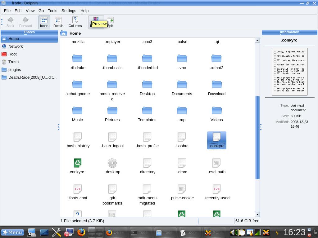

Dette kommer når jeg skrev conky i terminal.. i oppstarten står det att files ikke finnes. Men det gjør den jo
Hvis det står at den ikke finnes gjør den ikke det, prøv å bruk tab for å fullføre stien. Og er du heeeelt sikker på at du har en FIL som heter .conkyrc (legg merke til punktumet) i hjemmekatalogen din?
Det ser ut til å stemme ja.. kjør så denne:
conky --config=/home/bruker/.conkyrc
eller bare
conky
i terminalen (bytt ut bruker med ditt brukernavn)
hva skjer da? kommer det noen feilmelding el.?
Ser at du får mange feil ettersom den config fila passer for min hardware, ikke nødvendigvis din. Har du prøvd med en annen config fil?
Basic fila funker jo :)

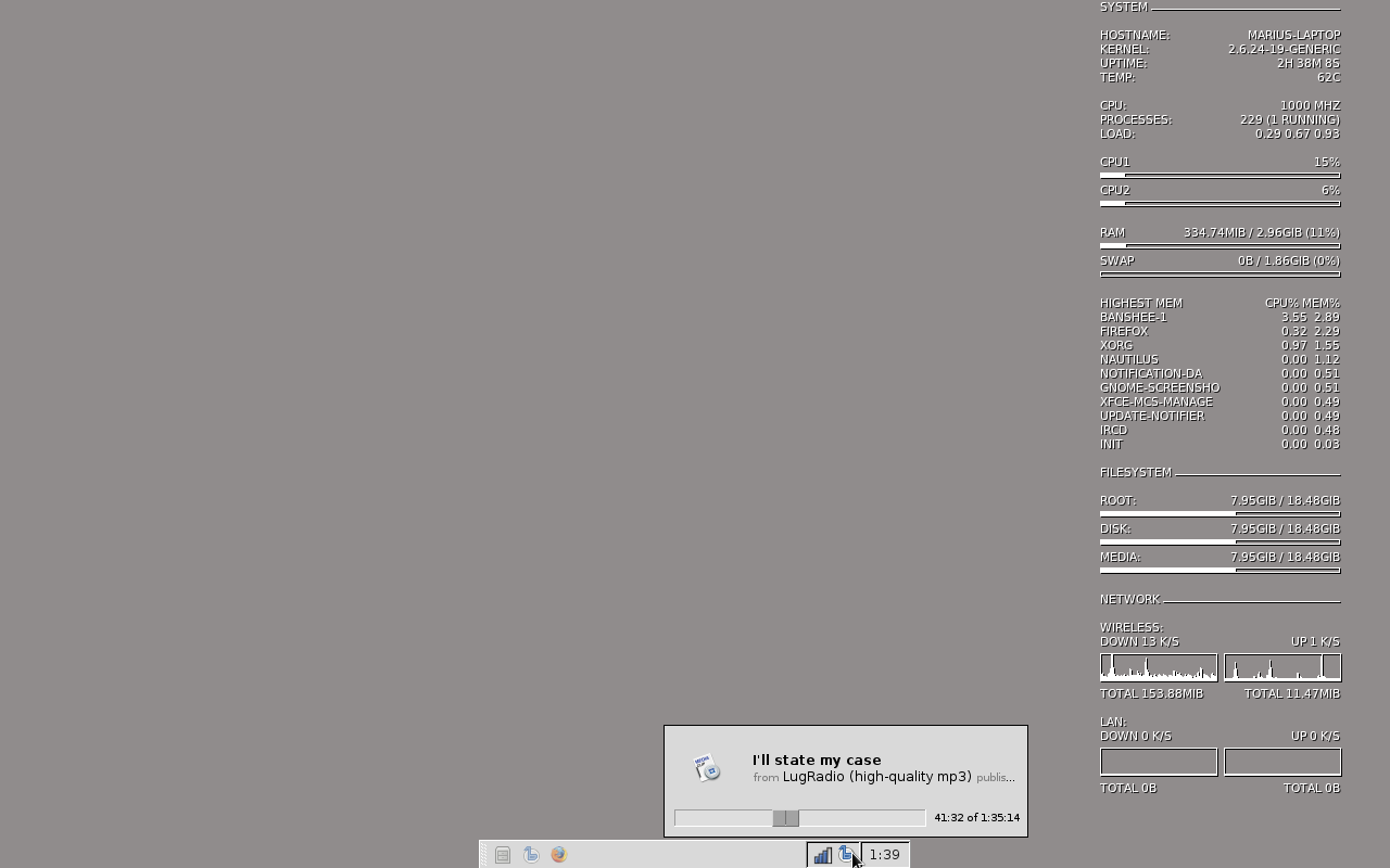

har gap. har ikke ATI eller Compiz. jeg vil ikke ha et eget vindu. en av hovedpoengene med min conky er å ha den rett på bakgrunnen. men når jeg kjørte den i eget vindu fant jeg ut at det ikke er noe galt med alignment (right). for dersom dere ser her:
så ser dere at det er forskjøvet til venstre av en eller annen grunn.

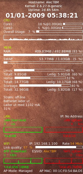

Lurer på en ting. Er det noen som vet hvordan jeg får høyrejustert infoen fra Banshee slik som resten av infoen er i conky?

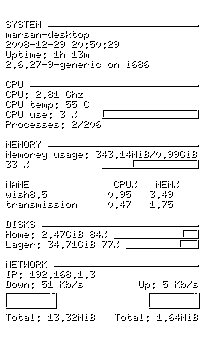

kopi av conky configen
Kjedlig conky-config her. Viser det jeg trenger å se egentlig. Bruker conky mest når jeg rendrer bilder i Blender slik at jeg kan følge med på tempen på CPU ettersom jeg har manuel viftestyring på CPU.
.conkyrc:
Klikk for å se/fjerne innholdet nedenfor
update_interval 1
  #use_xft yes
  #xftfont
  draw_shades yes
  double_buffer yes
  aligment bottom_left
  no_buffers yes
  own_window yes
  own_window_transparent yes
  own_window_type override
  TEXT
  SYSTEM ${hr 2}
  $nodename
  $time
  Uptime: $uptime_short
  $kernel on $machine
  CPU ${hr 2}
  CPU: $freq_g Ghz
  CPU temp: $acpitemp C
  CPU use: $cpu % $alignc${cpubar 8}
  Processes: $running_processes/$processes
  MEMORY ${hr 2}
  Memorey usage: $mem/$memmax
  $memperc % $alignc${membar 8}
  NAME			  CPU%   MEM%
  ${top name 1}${top cpu 1} ${top mem 1}
  ${top name 2}${top cpu 2} ${top mem 2}
  DISKS ${hr 2}
  Home: ${fs_free /home} ${fs_used_perc /home}% ${fs_bar 8 /home}
  Lager: ${fs_free /media/lager} ${fs_used_perc /media/lager}% ${fs_bar 8 /media/lager}
  NETWORK ${hr 2}
  IP: ${addr wlan0}
  Down: ${downspeed wlan0} Kb/s ${alignr}Up: ${upspeed wlan0} Kb/s
  ${downspeedgraph wlan0 15,50 ffffff ffffff} ${alignr}${upspeedgraph wlan0 15,50 ffffff ffffff}$color
  Total: ${totaldown wlan0} ${alignr}Total: ${totalup wlan0}
Endret av Marsan

use_xft yes
xftalpha 0.9
update_interval 3.0
total_run_times 0
own_window yes
own_window_type normal
own_window_hints undecorated,below,sticky,skip_taskbar,skip_pager
double_buffer yes
minimum_size 220 5
maximum_width 500
draw_shades yes
draw_outline no
draw_borders no
draw_graph_borders yes
default_color white
default_shade_color black
default_outline_color green
alignment top_right
gap_x 12
gap_y 0
no_buffers yes
uppercase no
cpu_avg_samples 2
override_utf8_locale no
uppercase yes # set to yes if you want all text to be in uppercase
TEXT
${color white}SYSTEM ${hr 1}${color}
Hostname: $alignr$nodename
Kernel: $alignr$kernel
Uptime: $alignr$uptime
Temp: ${alignr}${acpitemp}C
CPU: ${alignr}${freq} MHz
Processes: ${alignr}$processes ($running_processes running)
Load: ${alignr}$loadavg
CPU1 ${alignr}${cpu cpu1}%
${cpubar 4 cpu1}
CPU2 ${alignr}${cpu cpu2}%
${cpubar 4 cpu2}
Ram ${alignr}$mem / $memmax ($memperc%)
${membar 4}
swap ${alignr}$swap / $swapmax ($swapperc%)
${swapbar 4}
Highest MEM $alignr CPU% MEM%
${top_mem name 1}$alignr${top_mem cpu 1}${top_mem mem 1}
${top_mem name 2}$alignr${top_mem cpu 2}${top_mem mem 2}
${top_mem name 3}$alignr${top_mem cpu 3}${top_mem mem 3}
${top_mem name 4}$alignr${top_mem cpu 4}${top_mem mem 4}
${top_mem name 5}$alignr${top_mem cpu 5}${top_mem mem 5}
${top_mem name 6}$alignr${top_mem cpu 6}${top_mem mem 6}
${top_mem name 7}$alignr${top_mem cpu 7}${top_mem mem 7}
${top_mem name 8}$alignr${top_mem cpu 8}${top_mem mem 8}
${top_mem name 9}$alignr${top_mem cpu 9}${top_mem mem 9}
${top_mem name 10}$alignr${top_mem cpu 10}${top_mem mem 10}
${color white}Filesystem ${hr 1}${color}
Root: ${alignr}${fs_free /} / ${fs_size /}
${fs_bar 4 /}
Disk: ${alignr}${fs_free /media/disk} / ${fs_size /media/disk}
${fs_bar 4 /media/disk}
MEdia: ${alignr}${fs_free /media/media} / ${fs_size /media/media}
${fs_bar 4 /media/media}
${color white}NETWORK ${hr 1}${color}
${color white}WIRELESS: ${color}
Down ${downspeed wlan0} k/s ${alignr}Up ${upspeed wlan0} k/s
${downspeedgraph wlan0 25,107} ${alignr}${upspeedgraph wlan0 25,107}
Total ${totaldown wlan0} ${alignr}Total ${totalup wlan0}
${color white}LAN: ${color}
Down ${downspeed eth0} k/s ${alignr}Up ${upspeed eth0} k/s
${downspeedgraph eth0 25,107} ${alignr}${upspeedgraph eth0 25,107}
Total ${totaldown eth0} ${alignr}Total ${totalup eth0}
Om noen skulle ønske å bruke denne må dere selv endre stien til partisjonene og evt fjerne Wireless.
Holder på å finjustere litt da, og batterivisern er heller ikke ferdig (må lage min egen siden conky sine alternativer ikke fungerte)
background yes
font Bitstream Vera Sans:size=9
xftfont Bitstream Vera Sans:size=9
use_xft yes
xftalpha 0.1
update_interval 1.0
total_run_times 0
own_window yes
double_buffer yes
draw_shades no
draw_outline no
draw_borders no
minimum_size 324
maximum_width 310
default_color white
default_shade_color 000000
default_outline_color 000000
alignment top_right
gap_x 2
gap_y 24
no_buffers yes
cpu_avg_samples 2
override_utf8_locale yes
uppercase no # set to yes if you want all text to be in uppercase
use_spacer right
TEXT
$alignc Hostname: $nodename
$alignc Kernel: $kernel
$alignc Uptime: $uptime
${font DejaVuSans:Condensed:Bold:size=18} ${time  %d/%m-%Y %H:%M:%S}${font Bitstream Vera Sans:size=9}
${color #B8FF00}CPU:${color white}
Core1:$alignr ${cpu cpu1}%@${freq_g cpu1}GHz ${cpubar cpu1 7,76}
Core2:$alignr ${cpu cpu2}%@${freq_g cpu2}GHz ${cpubar cpu2 7,76}
Overall Usage:$alignr $cpu% $alignr${cpubar 8,182}
${cpugraph 20,}
${color #B8FF00}MEM:${color white}
RAM ${alignr}$mem / $memmax ($memperc%)
${membar 8}
SWAP ${alignr}$swap / $swapmax ($swapperc%)
${swapbar 8}
Linux: ${fs_bar 8,200 /} ${fs_used_perc /}%
Totalt: ${fs_size /}  ${alignr}Ledig: ${fs_free /}(${fs_free_perc /}%)
Home: ${fs_bar 8,200 /home} ${fs_used_perc /home}%
Totalt: ${fs_size /home}  ${alignr}Ledig: ${fs_free /home}(${fs_free_perc /home}%)
Storeage: ${fs_bar 8,200 /media/storeage} ${fs_used_perc /}%
Totalt: ${fs_size /media/storeage}  ${alignr}Ledig: ${fs_free /media/storeage}(${fs_free_perc /media/storeage}%)
${color #B8FF00}Strøm:${color white} ${acpiacadapter}
${execpi 3 /home/alexander/.conky_script/battery_stats}
${execpi 60 /home/alexander/.conky_script/server_stats.php}
${color #B8FF00}LAN:${color white} ${alignr}IP: ${addr eth0}
${color green}LAN Download:                  $alignr${color #FF0009}LAN Upload:
${color green}${downspeed eth0} k/s                                  ${alignr}     ${color #FF0009} ${upspeed eth0} k/s
${color green}${downspeedgraph eth0 20,150} ${alignr}${color #FF0009}${upspeedgraph eth0 20,150}
${color green}Total:${totaldown eth0}  ${alignr}${color #FF0009}Total:${totalup eth0}
${color #B8FF00}WiFi:${color white} ${alignc}                 IP: ${addr wlan0} ${alignr}Rate:${color orange}${wireless_bitrate wlan0}${color white}
Link quality: ${color orange}${wireless_link_qual_perc wlan0}%${color white} ${alignr}${wireless_link_bar 8,185 wlan0}
${color green}WiFi Download: ${color white}${alignc}    ESSID: ${color orange}${wireless_essid wlan0}${color white} $alignr${color #FF0009}WiFi Upload:
${color green}${downspeed wlan0}KB/s    ${color #FF0009} ${alignr}${upspeed wlan0}KB/s
${color green}${downspeedgraph wlan0 20,150} ${alignr}${color #FF0009}${upspeedgraph wlan0 20,150}
${color green}Total:${totaldown wlan0}  ${alignr}${color #FF0009}Total:${totalup wlan0}
${color white}AP Mode: ${wireless_mode wlan0} ${alignr}AP MAC: ${wireless_ap wlan0}
Nytt bilde (stort bilde):
Kjører et php script til å parse acpi filene, funker bra, skal fikse en bar nå snart.
Jeg har et problem da, hvis jeg klikker på conkyen på visse områder så blir det som å klikke på ikonene på andre siden, det er litt irriterende, noen forslag?
EDIT:
Da har jeg lagt til en batteribar og serverstats xD
Henter fram oppetid og temperatur på servern :)
Php brukes der også
Endret av AlecTBM
