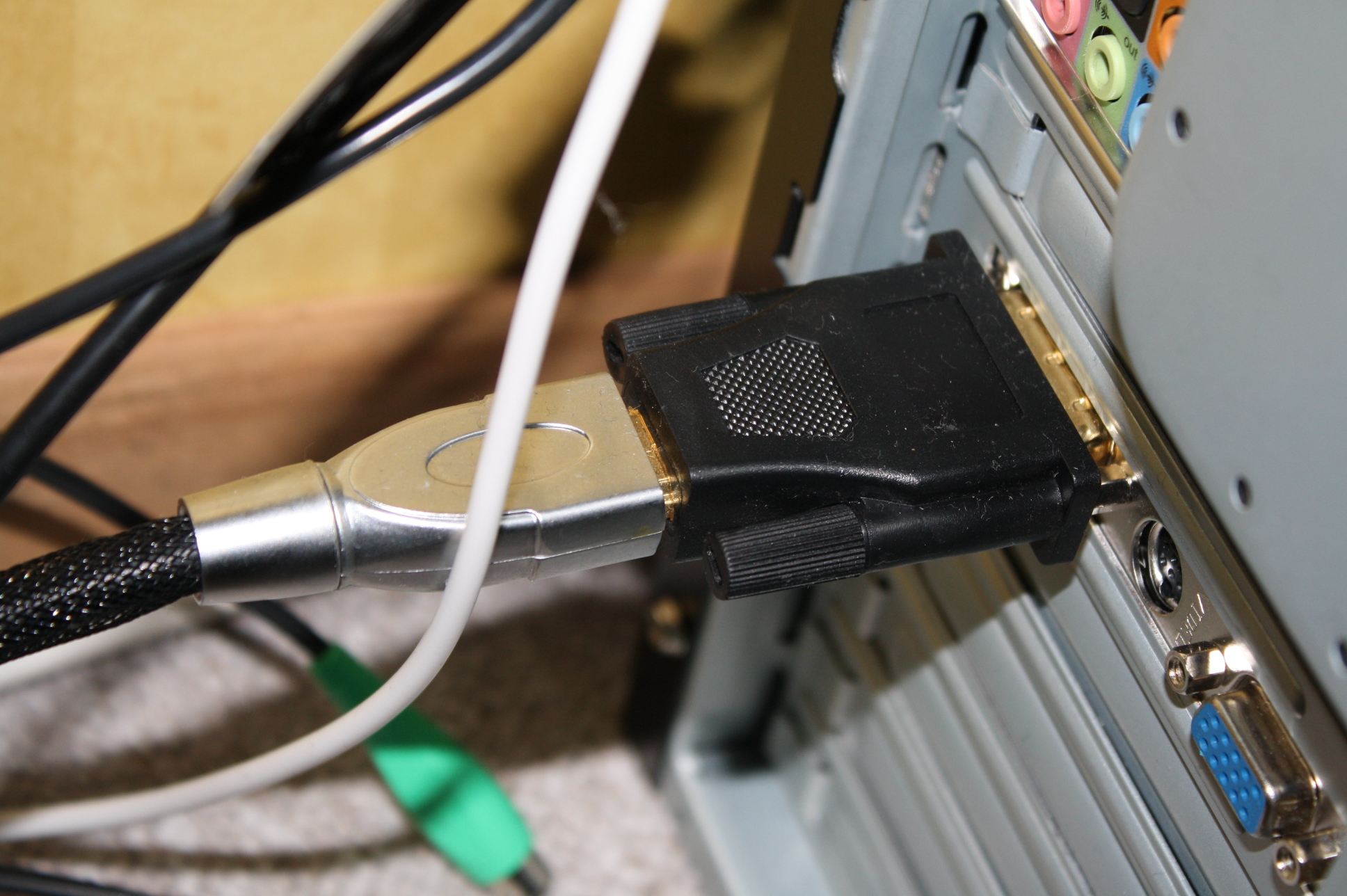

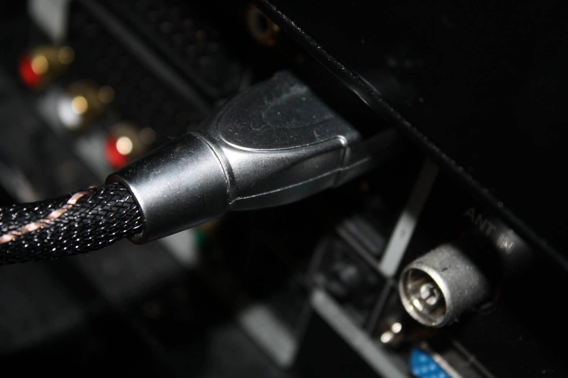

care1337 Skrevet 10. desember 2008 Del Skrevet 10. desember 2008 Teknisk info: TV: Samsung 40" LCD-TV LE40M87BD HDMI-kabel: Kenwell Pro Series 19P (2 meter) Overgang: http://www.clasohlson.no/Product/Product.aspx?id=53266043 (18 pins?) Skjermkort: PowerColor Radeon HD http://www.komplett.no/k/ki.aspx?sku=345333 Problemstilling: TVn blir kun brukt tilkoblet PC via HDMI-kabel og overgang mot DVI-D. Jeg har i utgangspunktet støtte for full HD. 1920x1050... og det er også oppløsningen jeg bruker til vanlig. På fjernsynet får jeg opp fullHD, og den kjører "nesten" den oppløsninga jeg skal ha. MEN på sidene av skjermen. Venstre/høyre så er det helt svart. Det er kanskje 30 piksler uten bilde på på hver side. Det betyr at tvn feilskalerer 1920x1050 slik at bildet ikke blir 1x1 allikevel. Fjernkontrollen til TVn sluttet merkelig nok å fungere, selv om den har batteri og det blinker når jeg trykker på den. Med andre enheter tilkoblet har tvn greid å fylle skjermen helt ut i kantene. Det plager meg at jeg ikke har 1x1 pixelmapping, men at tvn skalerer feil i bredden, og bommer på kanskje 2 cm hver side (og litt oppe og nede også, men det syns knapt.) Hjelp!!! ;p Kristoffer > Stavanger Lenke til kommentar https://www.diskusjon.no/topic/1046062-tilkoblet-pc-men-skalrer-feil-iht-oppl%C3%B8sningen/

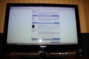

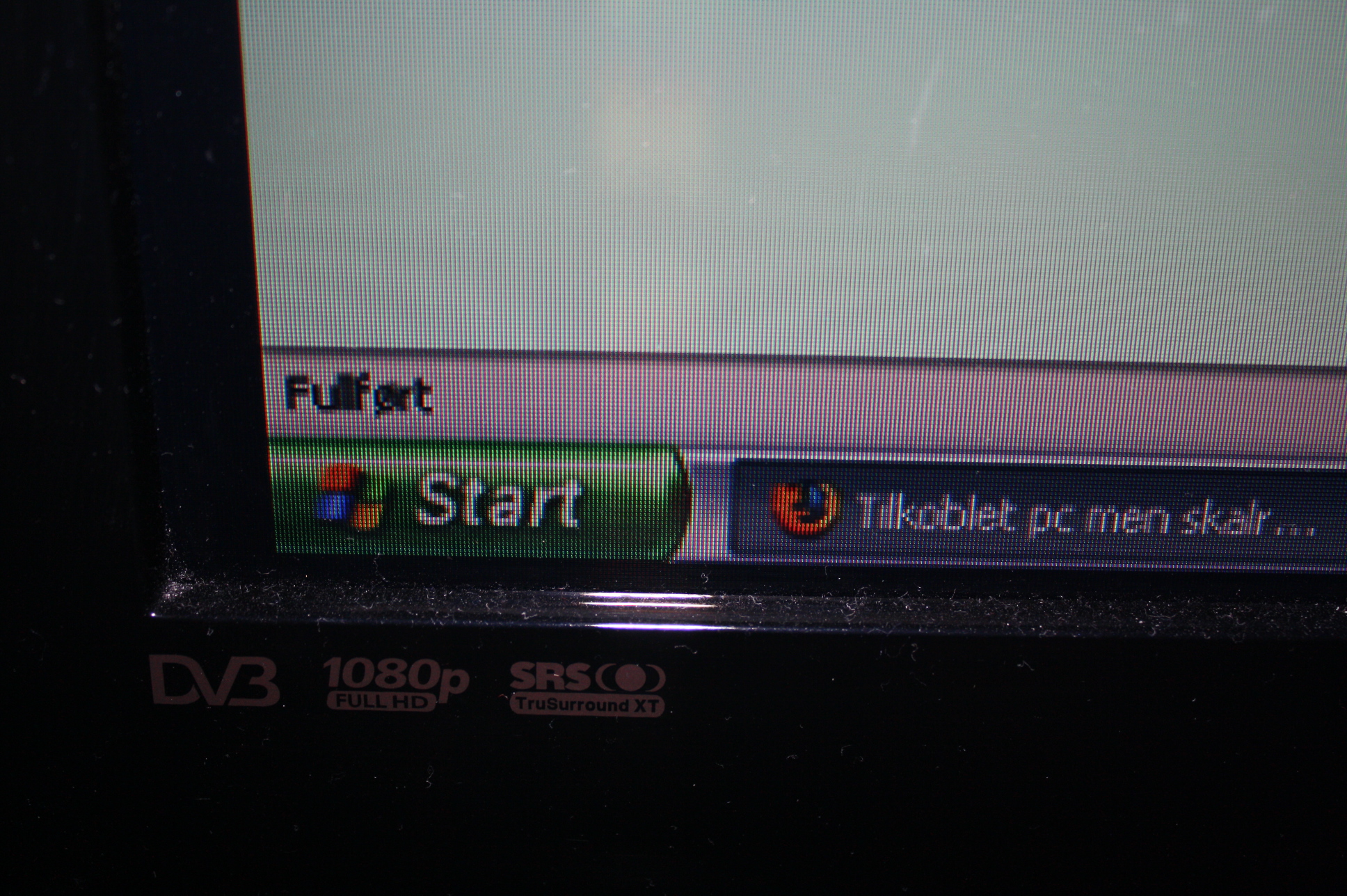

care1337 Skrevet 10. desember 2008 Forfatter Del Skrevet 10. desember 2008 (endret) Det kan virke som et sprøtt forslag, men forsøk å bytte ut evt bakgrunnsbilde på PC-ens skrivebord med ensfarget bakgrunn. Ikke svart eller veldig mørk. Dersom du kobler til en PC med 16:10-skjerm til en TV med 16:9-skjerm, kan det se ut som om ikke hele skjermen fylles i bredden selv om den egentlig er fylt, det kan være at bakgrunnsbildet er skalert til 16:10, og dermed ser man svarte striper på sidene. Hehe. Skjønner tanken. Men såpass noob er jeg ikke. Jeg bruker kun tvn som pcskjerm hele tiden. Det er ikke bare bakgrunnsbildet som ikke fyller skjermen. Men også startknappen er et stykke fra kanten av skjermen. Jeg skal ta å knipse et bilde av problemet jeg, og laste opp her. Slik at alle forstår hva problemet dreier seg om. Edit: mente ikke å svare frekt altså. Takker for all hjelp jeg får. Edit2: Nå er bildene lastet opp! Utrolig skitten og "ripete" skjermen ser ut på kloss holdt. Mens den ser gullende ny ut ved vanlig syn. Nå hadde jeg også blitz på, så dere skulle se skillet ekstra nøye. Endret 10. desember 2008 av Mirai85 Lenke til kommentar https://www.diskusjon.no/topic/1046062-tilkoblet-pc-men-skalrer-feil-iht-oppl%C3%B8sningen/#findComment-12597505
